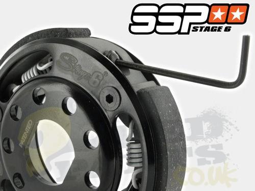

topher59 Posté(e) le 6 février 2013 Signaler Posté(e) le 6 février 2013 (modifié) slt alors voilà je vais bientôt commander un embrayage Stage6 sport pro , je vais prendre en même temps des ressorts d'embrayage et un ressort de poussée je me demande les quel mettre ? voilà merci d'avance ;) PS: ma configuration est dans ma signature :) Modifié le 6 février 2013 par topher59

0 JSP SCOOTER (tom67) Posté(e) le 7 février 2013 Signaler Posté(e) le 7 février 2013 (modifié) Tu roules avec quel ressort le poussé en ce moment? sa marche pas bien? rouge malossi je dirais avec ta configuration, prends l'embrayage mk2 de stage6, un peu plus cher mais tu ne le regrettera pas cois mois c'est un bonheur de le régler = stage6 ne fournis que les blanc et orange avec l'embrayage, il faut que tu commandes les rouges de la marque en même temps = Modifié le 7 février 2013 par tom67

0 JSP SCOOTER (tom67) Posté(e) le 7 février 2013 Signaler Posté(e) le 7 février 2013 ok merci je vais en prendre un ressort de poussé rouge malossi et les ressorts d'embrayge je met quoi ? sur l'embrayage d'origine test jaune malosi si sa suffit sinon rouge malossi sur l'embrayage Stage6 torque control mk2 les oranges tirés avec la vis de réglage ou les rouges stage6 tirés. pareil pour l'embrayage stage6 sport mais tu ne peux pas les tirer pour peaufiner le réglage

0 JSP SCOOTER (tom67) Posté(e) le 7 février 2013 Signaler Posté(e) le 7 février 2013 pour l'embrayage le mk2 compliquer a régler ? si je prend le sport pro je mais quoi comme ressorts ? c'est si dur à comprendre????? le MK2 est beaucoup plus simple à régler !! pas besoin de changer de ressort pour durcir, il suffit de tourner des vis de réglage ! plus rapide et plus précis ! :rheuuu: ça vaut le coup de mettre 20 euros de plus pour avoir cette belle option super pratique. pour le sport pro je viens tout juste de répondre au dessus ! (orange fournis ou rouge non fournis)

0 JSP SCOOTER (tom67) Posté(e) le 7 février 2013 Signaler Posté(e) le 7 février 2013 ah pour les poids de réglage faut juste mettre les trois de chaque et après régler la dureté des ressorts et je vais le prendre le mk2 et un ressort de poussé rouge malossi c bon dsl si je me répéte et je vous fait répéter mais je vais pas me tromper oui nikel tu verras, pour les poids, tu peux en mettre 1 dans chaque mâchoire ou 2 avec de grosses configuration faut pas en mettre 3 il s'ouvrirai trop vite.. commande les 3 ressorts rouge stage6 en même temps, tu peux pas mettre n'importe quel ressort en fin vaut mieux pas. donc tu met 2 poids dans les m^choires, et les ressort rouges, ensuite tu règle la monté en régime au démarrage avec les 3 vis de réglages juste en enlevant la cloche d'embrayage tu y accède :) (plus rien d'autre à faire)

0 JSP SCOOTER (tom67) Posté(e) le 7 février 2013 Signaler Posté(e) le 7 février 2013 (modifié) embrayage = http://www.maxiscoot.com/scooter_shop/stage6-embrayage-racing-torque-control-mk-ii-1.html les ressort fournit sont des orange ( il sont rouge clair en vrai) les ressort rouge qui vont avec = http://www.pro-mecascoot.com/jeu-ressorts-embrayage-stage6-torque-control-rouge-ressort-embrayage-scoot-scooter-328552-203-12-28.z.fr.htm Modifié le 7 février 2013 par tom67
