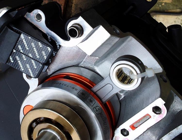

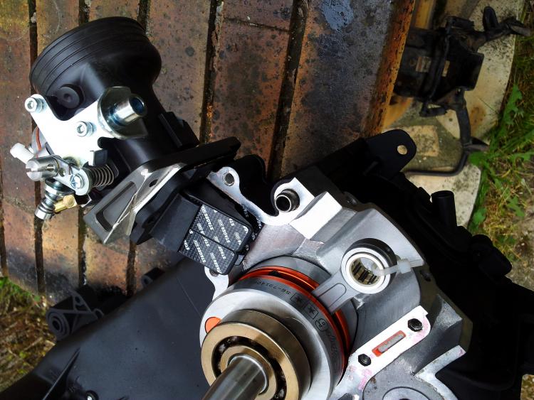

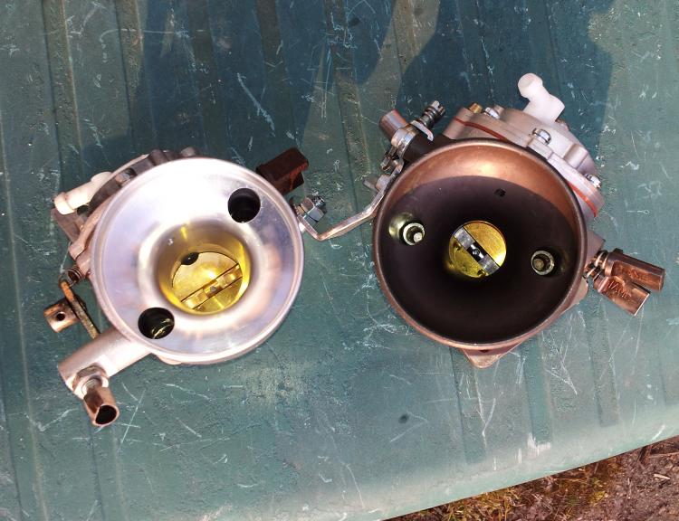

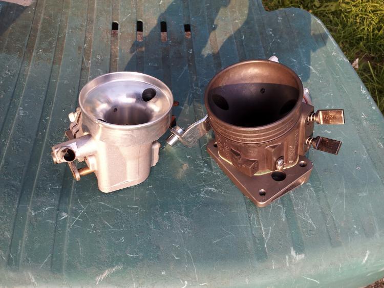

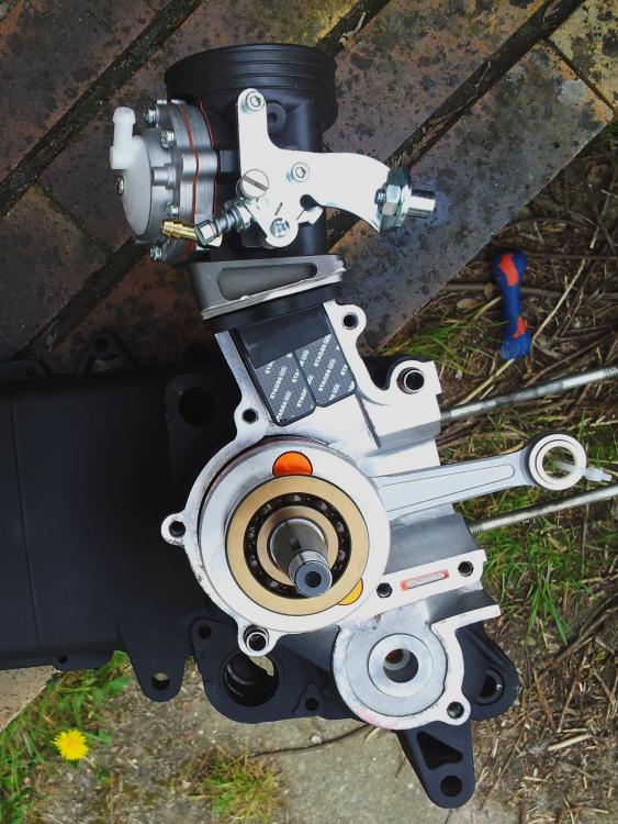

Le_Becaman Posté(e) le 8 avril 2012 Auteur Signaler Posté(e) le 8 avril 2012 et hop! une petite pause de 2minutes de flemme pour afficher quelques photos prises en cours de remontage ^^ Enjoy ;) 1
Fenox88 Posté(e) le 8 avril 2012 Signaler Posté(e) le 8 avril 2012 et hop! une petite pause de 2minutes de flemme pour afficher quelques photos prises en cours de remontage ^^ Enjoy ;) Une vidéo de quand sa tourneras ?
TRAXTORM Posté(e) le 8 avril 2012 Signaler Posté(e) le 8 avril 2012 c'est beau quand c'est neuf!! Mène suis pas fan des Zip, mais un taf aussi propre mérite d être salué ;)
.::S2::. Posté(e) le 8 avril 2012 Signaler Posté(e) le 8 avril 2012 Superbe tu veux pas me donnez ton moteur? :siffle:
Le_Becaman Posté(e) le 8 avril 2012 Auteur Signaler Posté(e) le 8 avril 2012 Une vidéo de quand sa tourneras ? ca se peut ^^ mais c'est pas demain que ca tournera, pour info me manque l'allumage (problème résolu pour le montage du rotor -_-), l'échappement, la transmi et la varia. c'est beau quand c'est neuf!! Mène suis pas fan des Zip, mais un taf aussi propre mérite d être salué ;) merci ;) hormis le vilebrequin et le carburateur, rien est neuf sur cette photo... juste bien préparé et bien propre :) Superbe tu veux pas me donnez ton moteur? :siffle: si tu me donnes en cash ce qu'il vaut + la main d'oeuvre, pourquoi pas?
.::S2::. Posté(e) le 8 avril 2012 Signaler Posté(e) le 8 avril 2012 Nan mais je parlais d'un don moi. :ninja:
TRAXTORM Posté(e) le 8 avril 2012 Signaler Posté(e) le 8 avril 2012 Pour de la pièce d ocazz, chapeau, on dirait du neuf ;) Par contre afficher tes photos en grand ne serait pas du luxe! ( surtout pour ceux qui sont sur le FoFo avec des appareils mobiles :( )
