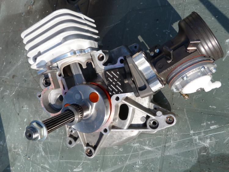

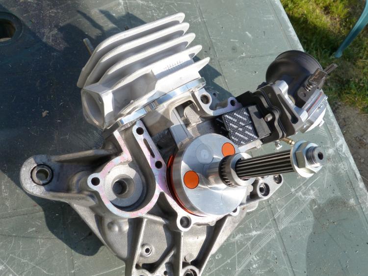

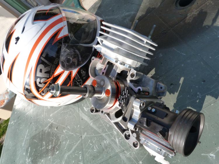

Le_Becaman Posté(e) le 27 mars 2012 Auteur Signaler Posté(e) le 27 mars 2012 ste blague les gars! je me suis amusé à faire un montage a blanc de mon moulbif, juste pour faire une photo ou deux, et ainsi, annoncer la couleur :
Lou-Pierre Posté(e) le 27 mars 2012 Signaler Posté(e) le 27 mars 2012 Bah c'est bien clean ça ! C'est jolie à quel point Stage6 fini bien ses pièces.
fastrider76 Posté(e) le 27 mars 2012 Signaler Posté(e) le 27 mars 2012 c'est magnifique,très bonne pièces
Le_Becaman Posté(e) le 27 mars 2012 Auteur Signaler Posté(e) le 27 mars 2012 ca fait clean ouais, manque juste a aligner gentiment, et on attaque la peinture et le remontage. la on a un mijoté de pièces haut de gamme stage6, alimenté par une admission de luxe (au prix que coute le carburateur...) surventurisée. pour donner une idée, les sections sont les suivantes (coté filtre - section mini - coté "pipe") : 65mm - 19mm - 28mm. Techniquement, c'est un 19mm, dans un corps de carburateur de 34mm, a venturi complet. résultat théorique : DU COUPLE à tous les régimes, prévu pour assurer le coup jusqu'a 17000trs! il y a de la marge... ^^
