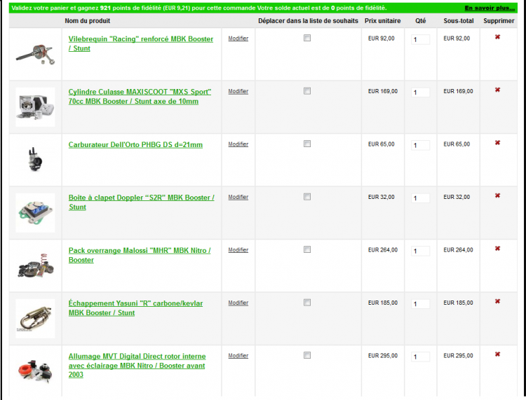

beta136 Posté(e) le 26 février 2013 Signaler Partager Posté(e) le 26 février 2013 salut je viens de récuperé un spirit de 2002 et je voudrai savoir si cette configuration va bien s'acorder Lien vers le commentaire Partager sur d’autres sites More sharing options...
0 Spirit-mxs-33 Posté(e) le 26 février 2013 Signaler Partager Posté(e) le 26 février 2013 pot mais le c16 et mais un embrayage stage6 mk2 Lien vers le commentaire Partager sur d’autres sites More sharing options...
0 beta136 Posté(e) le 26 février 2013 Auteur Signaler Partager Posté(e) le 26 février 2013 le mk2 c'est un GP ? Lien vers le commentaire Partager sur d’autres sites More sharing options...
0 JSP SCOOTER (tom67) Posté(e) le 26 février 2013 Signaler Partager Posté(e) le 26 février 2013 il manque le plus important= transmission longue secondaire 15/41 (booster d'origine c'est une courte) et l'embrayage stage6 torque control MK2 le carburateur prends le 21 DO racing (le noir) il est mieux. et le pot stage6 R1400 ou C16 ou malossi MHR racing Lien vers le commentaire Partager sur d’autres sites More sharing options...
0 beta136 Posté(e) le 26 février 2013 Auteur Signaler Partager Posté(e) le 26 février 2013 le pack overange c'est pas une transmi longue ? Lien vers le commentaire Partager sur d’autres sites More sharing options...
0 JSP SCOOTER (tom67) Posté(e) le 26 février 2013 Signaler Partager Posté(e) le 26 février 2013 le pack overange c'est pas une transmi longue ? non, sa allonge un peu mais rien de vraiment sérieux. j'ai posté 3 vidéos avec transmission longue et pack overrange sur un autre post Lien vers le commentaire Partager sur d’autres sites More sharing options...
