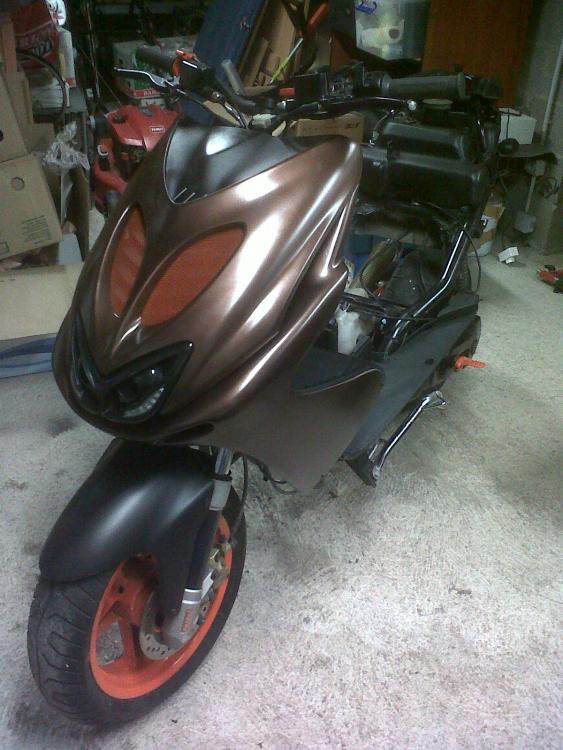

fast-B Posté(e) le 6 mars 2013 Signaler Posté(e) le 6 mars 2013 Bonsoir, J'ai un nitro d'année 2009. configuration : -cylindre origine -carburateur 17.5 dell'orto (gicleur 78, richesse à 1/2) -boîte à air origine -variateur malossi galets 5g -embrayage malossi ressorts full blanc -boîte à clapet hebbo -pot yasuni R Mon problème : Dès que je prend une pente ou même parfois sur du plat, mon nitro broute, il ne dépasse pas les 30km/h. Aidez moi à résoudre mon problème s'il vous plaît.
