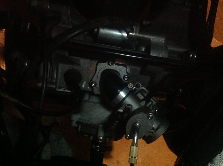

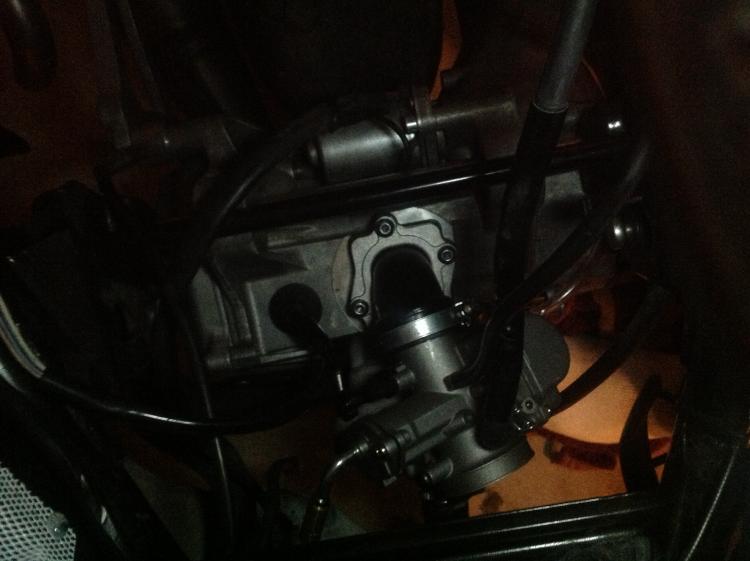

ba logiquement si il est trop pencher il va pisser l'eence donc monte ta cuve et tu verras mais a mon avis ça va pas le faire
Les cuves sont faîtes pour fonctionner à plat, là c'est tellement penché que je me demande si t'as pas des gicleurs qui vont être à l'air libre, c'est foireux, ça va être moins performant et réglable qu'en "normal", si c'est fiable.
si tout est bien mis et qu'il ne démarre pas , fais déjà les réglages carbus necessaire , verifie si l'essence arrive bien dans la cuve , et regarde si ta bougie est humide ou pas ... après avoir kické quelques fois .
