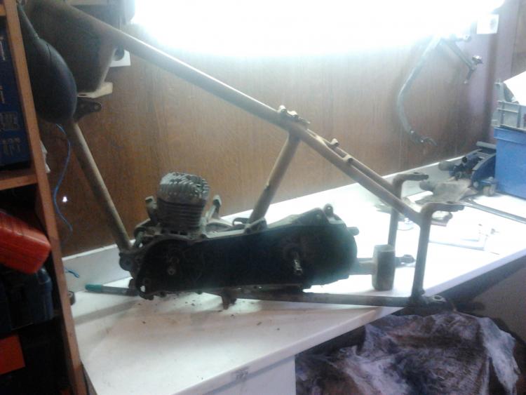

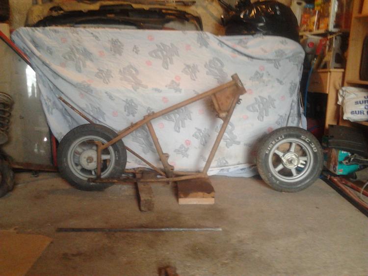

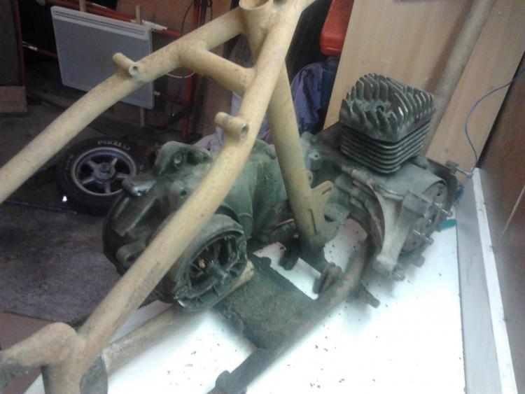

0 poil21 Posté(e) le 8 mars 2013 Auteur Signaler Partager Posté(e) le 8 mars 2013 en fait cette roue ne sera pas celle qui sera en contact avec le sol! je suis entrain de faire un mini chopper maison et j'ai ce moteur qui corespond a la structure de mon cadre! seulement entre la "vrais" roue arrière et l'axe de transmission du moteur, il y a presque 50cm! donc une le moyeu d'une roue tole me permettrais de fixer un adaptateur (fait par un pro) et lui fixer une couronne d'entrainement pour la roue arrière! Lien vers le commentaire Partager sur d’autres sites More sharing options...
0 poil21 Posté(e) le 8 mars 2013 Auteur Signaler Partager Posté(e) le 8 mars 2013 voilà le cadre avec la position des roues: ensuite, le moteur en position: et voilà donc l'arbre de transmission ou sera l'adaptateur, pris sur le moyeu de roue tole: Lien vers le commentaire Partager sur d’autres sites More sharing options...

0 poil21 Posté(e) le 17 mars 2013 Auteur Signaler Partager Posté(e) le 17 mars 2013 bon bin au final, j'ai retrouvé un ancien prof de meca, c'est un pro de la soudure et de l'usinage, donc il me fera une pièce qui sera prise sur l'arbre de transimission du moteur sur laquelle je fixerais le pignon pour la chaîne! je vais pas tarder a attaquer un sujet sur mon mini chopper, car je commence à avoir toute les pieces! Lien vers le commentaire Partager sur d’autres sites More sharing options...
