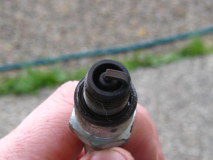

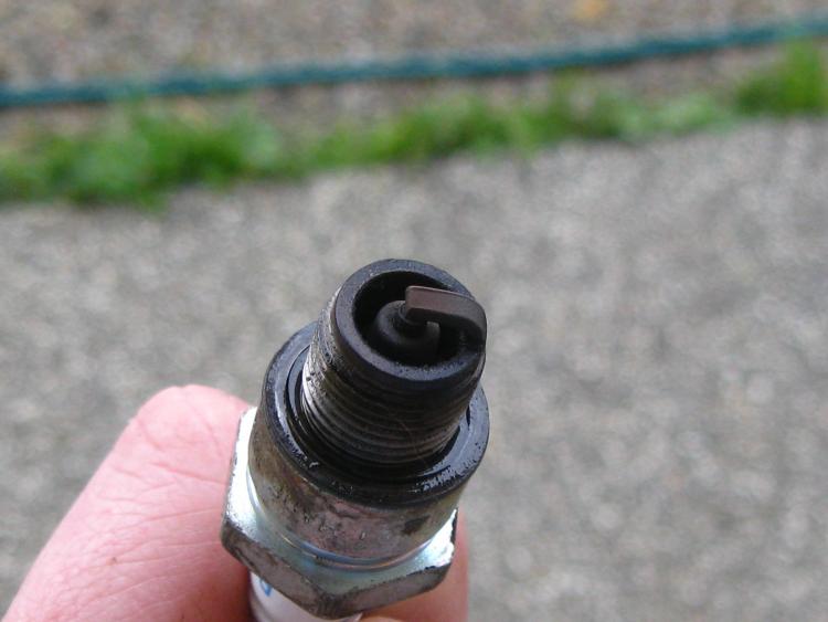

0 kizouille Posté(e) le 11 mars 2013 Auteur Signaler Posté(e) le 11 mars 2013 Tu prends moins que moi full origine, donc c'pas top, c'est certain. Pour le gicleur, tu devrai essayer dans les 60, de nettoyer le filtre, etc, après si tu peux, on peut toujours augmenter le débit du filtre d'origine, car le débit est vraiment faible, faudra juste que tu achètes 2 ou 3 gicleurs. Pour les galets, je te conseille de prendre dans les 6.5g, mais normalement bien réglé tu prends les 80 compteur sans trop de soucis même sans toucher à la varia. j'ai démonter mon gicleur est cest un 72!! mon carburateur est 12 apparament voilà la bougie... bon réglage ?
0 Pasternak Posté(e) le 11 mars 2013 Signaler Posté(e) le 11 mars 2013 Ça me paraît riche, tu peux essayer 5 points en moins je pense. Ps : Ton scooter est de quelle année ?
0 kizouille Posté(e) le 11 mars 2013 Auteur Signaler Posté(e) le 11 mars 2013 (modifié) Ça me paraît riche, tu peux essayer 5 points en moins je pense. Ps : Ton scooter est de quelle année ? gicleur 72 ((gicleur gurtner))actuelle donc jpasse a 67 ?? euhh date de premier immatriculation 2003 :/ Modifié le 11 mars 2013 par kizouille
