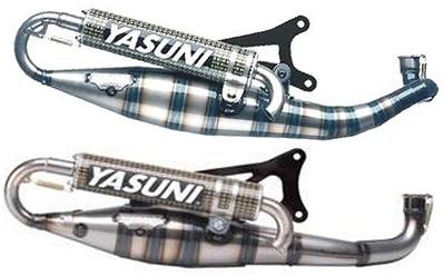

quel pot prendre J'aurais a choix un yasuni R ou bien un Stage6 Sport pro ou le Stage6 sport replica le quelle serait mieux ou il y’aurais un autre de mieux ?

T' as le comparatif des pots sur street race, prends un yas R car les stage6 marchent bien mais font le double de bruit et je parle en connaissance de cause.

J'ai mieux réfléchis je vais pas changé mon pot, parce d'après ce que vous me dîte avec mon Z ou ZX la différance de seras pas de beaucoup avec le R.. pi le sous c'est pas le truk que j'ai le plus mdrrr
