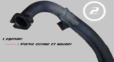

Tu n'as qu'à vérifier, si tu sais débrider le variateur, tu peux déjà regarde à ce niveau, ensuite pour la bride échappement, il te suffira d'un oeil pour voir le coude, mais bon, le moteur n'as que peu changé, du moins son rendement (2.43kWh en sortie d'usine, pas bien plus qu'avant).
débride le variateur et le pot, et si tu roules a 70/75 km/h, c'est qu'il n'y a pas d'autres brides.

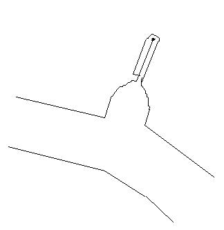

pour le pot il faut couper la bride à 4-5 cm du pot et faire sauter une sorte de cuillère à l'intérieur qui bouche le passage des gaz=
