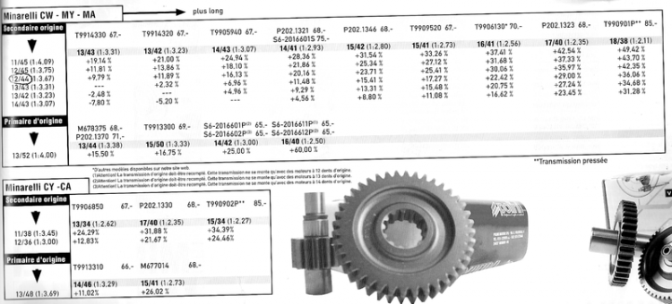

tu peux pas faire une colonne avec les transmission secondaires et le supplément allongé en pourcentage ?
car entre ajouter 20% et 30 % il y a une différence à ne pas négliger, et peut faire râmer a mort

LOL, je ne parlais pas de mettre 2 transmis
je te demandai de me dire le % d'augmentation avec les trasmissions que tu site
13/35 primaire malossi     = +?%
14/35 TNT                       = +?%
C4 quel rapport??? ( transmi plus longue) =+?%
16/44 secondaire              =+?%

mais y a que le speedfight 2 ici, j'ai aussi ce tableau
Modifié par tom67

ben oui je sais lol, j'avais compris c'est juste que comme tu dit les secondaires sont toutes les même sur peugeot, du coup on change la primaire pour toujours être dans le juste, je sais bien.
tout comme sur minarelli on change toujours la secondaire de préférence aussi car les primaires restent inchangés,
TKT pas pour moi, c'est pas comprendre que je voulais, mais juste des chiffres..
d'ailleurs tu les sort d'ou les % ?  pour ma part j'ai le tableau avec toutes les transmi et rapports d'origine et le % ajouté pour chaque scoot minarelli, mais pour peugeot je n'ai pas trouvé ce genre de tableau
Modifié par tom67
