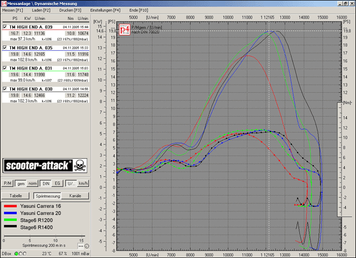

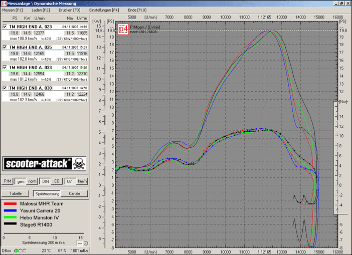

0 JSP SCOOTER (tom67) Posté(e) le 29 mars 2013 Signaler Posté(e) le 29 mars 2013 (modifié) le rodage du stage6 racing c'est 1H (c'était dans la notice du AC je crois) pour le pot tu peux te référence à ces courbes mais ces courbes c'est sur du MHR team donc un peu plus puissant que le stage6 racing Le c16 monte certe plus tôt que les autres donc plus de puissance en bas, mais s'arrête aussi plus tôt et aussi en pointe, mais comme dit c'est sur du team Modifié le 29 mars 2013 par tom67

0 alex25 Posté(e) le 30 mars 2013 Signaler Posté(e) le 30 mars 2013 Ah tu parlais du mhr team, là oui ça arrache plus que le stage6. Sinon, tu as quoi comme vilebrequin kroks ? Car si tu peux le prendre en axe de 12, le kit sera ptet plus fiable. Le sport pro mk2 n' est pas cher non plus 110 € et c' est un bon kit solide et puissant pour le prix d' un malossi 70 fonte lol ! Ca me donne presque envie d'en acheter un à ce prix; Après je ne sais pas si je sentirais une différence énorme avec mon corsa ? Le racing mk2, je ne peux pas, y'aurait trop de pièces à racheter. Et tom sur tes courbes avec le mhr team, le c16 est grave à la ramasse; il monte à bas régimes comme les autres mais s'arrête à 16.5 cv, alors que les autres pots l'emmène à 20 cv. Ca fait 3.5 cv d'écart , rien qu' avec un pot !! Mais pour kroks, le c16 c' est bon car le racing mk2 avec carburateur 21 va lui donner 17 cv max, donc ça colle. Par contre, s'il mettait carburateur de 24/28 et pot c20 ou R 1400, y'aurait moyen de taper 19/20 cv mais plus de consommation et de bruit surtout et 17 cv, y'a déjà de quoi se faire plaiz.
