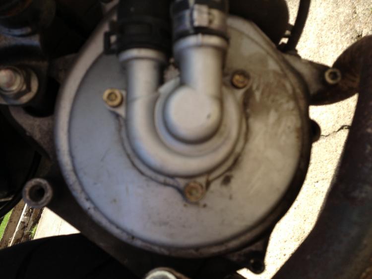

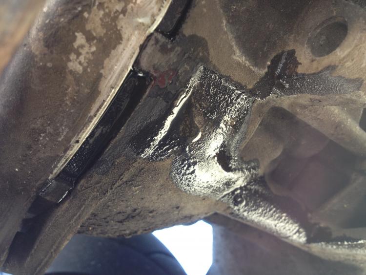

Creativee Posté(e) le 14 avril 2013 Auteur Signaler Partager Posté(e) le 14 avril 2013 J'ai des fuites maintenant sous la pompe à eau, de quoi cela pourrait venir ? Lien vers le commentaire Partager sur d’autres sites More sharing options...
dgey Posté(e) le 14 avril 2013 Signaler Partager Posté(e) le 14 avril 2013 Joints de spy pompe à eau Lien vers le commentaire Partager sur d’autres sites More sharing options...
Creativee Posté(e) le 15 avril 2013 Auteur Signaler Partager Posté(e) le 15 avril 2013 Joints de spy pompe à eau D'accord, tu ne saurais pas comment démonté et changé tout ça ? Lien vers le commentaire Partager sur d’autres sites More sharing options...
NitroJaguar2003 Posté(e) le 15 avril 2013 Signaler Partager Posté(e) le 15 avril 2013 Ta boîte à air ?.. C con je sais x) Lien vers le commentaire Partager sur d’autres sites More sharing options...
Creativee Posté(e) le 16 avril 2013 Auteur Signaler Partager Posté(e) le 16 avril 2013 Ta boîte à air ?.. C con je sais x) Non, je pense pas ^^ Lien vers le commentaire Partager sur d’autres sites More sharing options...
NitroJaguar2003 Posté(e) le 16 avril 2013 Signaler Partager Posté(e) le 16 avril 2013 Mdr parce que moi mon scoot fais sa quand l'eau mouille la bougie ou le filtre à air Lien vers le commentaire Partager sur d’autres sites More sharing options...
