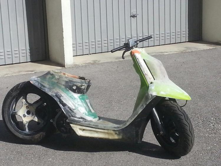

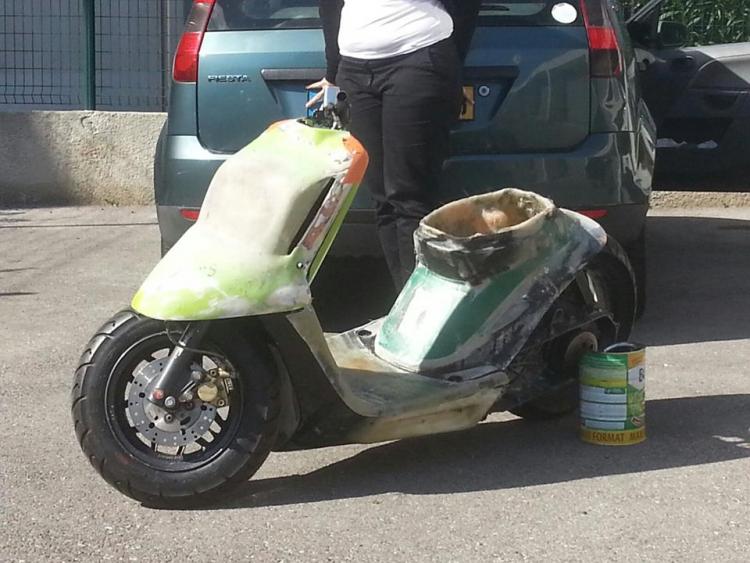

dub Posté(e) le 1 avril 2013 Signaler Posté(e) le 1 avril 2013 coucou a tous voilà je vous présente mon booster de 1999 avant et après mais pas encore fini

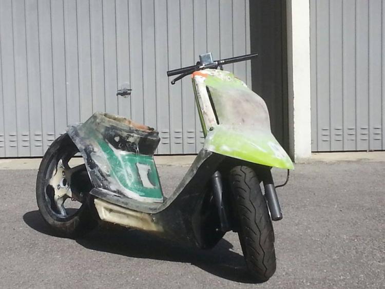

0 dub Posté(e) le 23 mai 2013 Auteur Signaler Posté(e) le 23 mai 2013 voilà MON PETIT SCOOTER TOUT FIBRE
0 dub Posté(e) le 23 mai 2013 Auteur Signaler Posté(e) le 23 mai 2013 Sa avance bien ! OUI MAIS LA ça va être LE PLUS DUR CAR LA FINITION c'est PLUS LONG
0 0wned Posté(e) le 23 mai 2013 Signaler Posté(e) le 23 mai 2013 OUI MAIS LA ça va être LE PLUS DUR CAR LA FINITION c'est PLUS LONG Sa c'est clair !

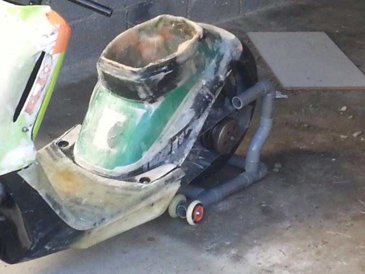

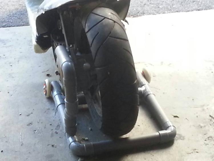

0 dub Posté(e) le 24 mai 2013 Auteur Signaler Posté(e) le 24 mai 2013 béquille atelier fait maison en pvc plus roues de roller
0 »Scσяρισ Posté(e) le 24 mai 2013 Signaler Posté(e) le 24 mai 2013 Pvc ? T'a pas peur pour la solidité ? Sinon beau boulot, bravo :)
0 dub Posté(e) le 24 mai 2013 Auteur Signaler Posté(e) le 24 mai 2013 Pvc ? T'a pas peur pour la solidité ? Sinon beau boulot, bravo :) oui c'est vrais mais demain on veras si c'est bon mdr lol

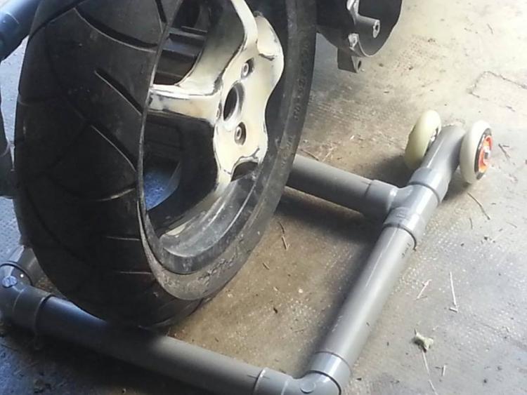

0 dub Posté(e) le 25 mai 2013 Auteur Signaler Posté(e) le 25 mai 2013 (modifié) et voilà le resltat sa marche tres bien pour le faire il faut 4 coude de 40 3 tes de 40 2 coude de 45 degre en 40 pvc 40 colle et roues de trotinette Modifié le 25 mai 2013 par dub
0 dub Posté(e) le 25 mai 2013 Auteur Signaler Posté(e) le 25 mai 2013 Et l attache tu fais comment ? pour l attache tu mais une vis plus long et tu perce le pvc et voilà lol
0 boby-day Posté(e) le 25 mai 2013 Signaler Posté(e) le 25 mai 2013 Anh ok et sa tien bien sa plie pas ? Ta roue elle touche par terre ou elle est dans le vide ..?
0 dub Posté(e) le 25 mai 2013 Auteur Signaler Posté(e) le 25 mai 2013 Anh ok et sa tien bien sa plie pas ? Ta roue elle touche par terre ou elle est dans le vide ..? non ça ne plie pas c'est pour ça que je l' ai fait en 40 et pas en 32 et la roue touche par terre car c'est mieux pour moi
0 boby-day Posté(e) le 25 mai 2013 Signaler Posté(e) le 25 mai 2013 Anh ok je te piquerai bien cette idee la ;) et comme colle un silicone ou quoi suffit?
0 dada65 Posté(e) le 25 mai 2013 Signaler Posté(e) le 25 mai 2013 voilà MON PETIT SCOOTER TOUT FIBRE sympa ce projet :cool2:
0 dub Posté(e) le 25 mai 2013 Auteur Signaler Posté(e) le 25 mai 2013 Anh ok je te piquerai bien cette idee la ;) et comme colle un silicone ou quoi suffit? non colle a pvc sa colle en 2 minute fait bien attention lol
0 dub Posté(e) le 25 mai 2013 Auteur Signaler Posté(e) le 25 mai 2013 Sympa ta petite idée ;) et oui surtout pas cher lol
0 boby-day Posté(e) le 25 mai 2013 Signaler Posté(e) le 25 mai 2013 Quand j saurais jle fait ;D merci de l idee
0 dub Posté(e) le 25 mai 2013 Auteur Signaler Posté(e) le 25 mai 2013 Quand j saurais jle fait ;D merci de l idee derien lol
0 boby-day Posté(e) le 25 mai 2013 Signaler Posté(e) le 25 mai 2013 Par contre tu crois que si jamais jle fait avk la roue en l aire sa ira?
