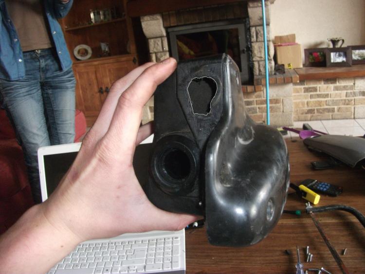

kizouille Posté(e) le 1 avril 2013 Signaler Posté(e) le 1 avril 2013 salut bah voilà je voulais prépa ma boîte à air , mais quands jaccélère à fond bah ça fait 'BROOOUUU'' et sa cale !! manque d'essence ??? risque de serer si je roule beaucoup ? :/

0 Pasternak Posté(e) le 3 avril 2013 Signaler Posté(e) le 3 avril 2013 C'est quoi cette "prépa" ? Maintenant tu as l'air malin, tu ne peux plus remonter le tuyau menant à la BAA qui prend l'air sous le coffre, qui réduit le bruit entre autres, et l'entrée d'air devrait se faire sur une entrée ronde, si la forme d'entrée et de sortie du flux différent, ça provoque forcément un écoulement perturbé. Ce n'est pas le gicleur qui fait gueuler dans le vide, c'est la varia, essaie donc plutôt de voir ce que donnent les réglages avec le trait au variateur et l'usure courroie.
0 kizouille Posté(e) le 3 avril 2013 Auteur Signaler Posté(e) le 3 avril 2013 C'est quoi cette "prépa" ? Maintenant tu as l'air malin, tu ne peux plus remonter le tuyau menant à la BAA qui prend l'air sous le coffre, qui réduit le bruit entre autres, et l'entrée d'air devrait se faire sur une entrée ronde, si la forme d'entrée et de sortie du flux différent, ça provoque forcément un écoulement perturbé. Ce n'est pas le gicleur qui fait gueuler dans le vide, c'est la varia, essaie donc plutôt de voir ce que donnent les réglages avec le trait au variateur et l'usure courroie. le tuyau pour la boîte à air sert a rien toute facon ? et même avec ma boîte à air comme sa j'ai presque le même bruit... le variateur doit peuetre être mort , vuque ses le même problème avce galets 8g et 6.3g
0 Pasternak Posté(e) le 3 avril 2013 Signaler Posté(e) le 3 avril 2013 Nan mais avec la courroie HS le rendement variation sera mauvais, donc si elle a plus de 7.000 km, chez Peugeot c'est changement direct, sachant que théoriquement Peugeot recommande le changement de la courroie à 5.000 km. Et si, le tuyau menant au filtre à air sert à quelque chose, à prendre l'air dans une zone propre et sans turbulence, ouvrir à cet endroit aurait été plus simple, discret, et il est très simple de retourner en arrière vu qu'il suffit de remettre la bride blanche. Si tu fais le même bruit aussi ouvert et fermé d'origine, tu as un soucis de bruit car c'est très audible chez Peugeot V je trouve entre le tube bridé et la BAA grande ouverte, surtout comme ça.

0 kizouille Posté(e) le 3 avril 2013 Auteur Signaler Posté(e) le 3 avril 2013 Tes réglages devienrdons fiables oui, l'usure courroie peut expliquer le fait que l'engin soit une saucisse en allonge. et niveau bAA :/ je risque pas gros avec le trou ? jvoiyais pas sur la photo je croiyais que cetai la boîte que ta couper :(
