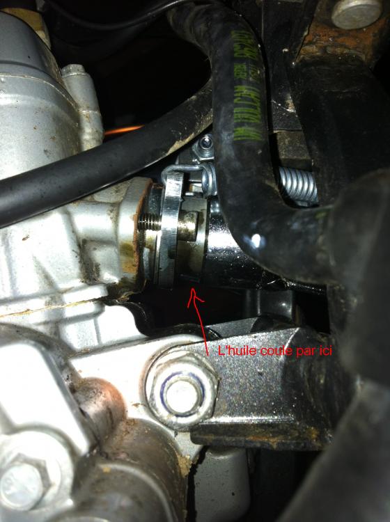

tim_972 Posté(e) le 6 avril 2013 Signaler Posté(e) le 6 avril 2013 bonjour j'ai une derbi x-treme j'ai acheter un pot bidalot mxr et j'ai un fuite d'huile a la sortie du cylindre qui gicle un peu partout ? je voulais savoir d'ou ça vient et comment arrêter la fuite ?
0 JSP SCOOTER (tom67) Posté(e) le 6 avril 2013 Signaler Posté(e) le 6 avril 2013 (modifié) ta derbi est d'origine avec juste un pot? tu tournes au mélange? quand tu fixe ton pot, tu ne sert pas les vis de derrière, tu les laisse dévissé(mais pas enlevé) pour que le pot puisse bien se coller au cylindre, et il faut bien serrer les vis du cylindre en premier, ensuite tu le fixe derrière. Modifié le 7 avril 2013 par tom67
0 tim_972 Posté(e) le 7 avril 2013 Auteur Signaler Posté(e) le 7 avril 2013 Oui j'ai juste changer le pot , je ne tourne pas au mélange. Et je ne comprend pas ton explication les qu'elles je laisse dévisse et les quels je visse ?
0 FacèneStewart Posté(e) le 7 avril 2013 Signaler Posté(e) le 7 avril 2013 Regarde ton joint de pot si il y'en a pas mais en un certains pot nécessite un joint
0 tim_972 Posté(e) le 8 avril 2013 Auteur Signaler Posté(e) le 8 avril 2013 J en ai mis ai qui est livree avec alors peut être que je l avait mal mis ou qu il bouge ? Je le démonterai ce soir ou demain pour voir
0 GrosBriderDeOuf Posté(e) le 8 avril 2013 Signaler Posté(e) le 8 avril 2013 Salut a toi, en gros quand tu monte un pot tu commence par serrer les vis sorti de cylindre pour justement pas avoir de fuites, peut être que c'est mal serrer, démarre ta brele et tu met la main autour de la sortie du cylindre pour verifier que c'est bien serrer et que t'ai pas de fuites ;) .
0 JSP SCOOTER (tom67) Posté(e) le 8 avril 2013 Signaler Posté(e) le 8 avril 2013 ben sce petit peux c'est normal' c'est toujours noir a cet endroit de toue facon, le system est mal foutu 1
0 tim_972 Posté(e) le 8 avril 2013 Auteur Signaler Posté(e) le 8 avril 2013 Nb mais la je venais de l essuyer et quand je la met en marche sa coule quand même beaucoup
0 Reaqs Posté(e) le 8 avril 2013 Signaler Posté(e) le 8 avril 2013 Un sur plus d'huile ça me le faisait verifie tes réglage au niveau du carburateurs et quelle huile mes tu ?
0 tim_972 Posté(e) le 8 avril 2013 Auteur Signaler Posté(e) le 8 avril 2013 Mais d ou peut venir le surplus d'huile vu que je ne tourne pas au mélange ? Je met de la ipone mais je ne sais pas exactement laquelle
0 Reaqs Posté(e) le 8 avril 2013 Signaler Posté(e) le 8 avril 2013 tu mes bien du 2 temps et les réglage carburateur ?
0 tim_972 Posté(e) le 8 avril 2013 Auteur Signaler Posté(e) le 8 avril 2013 Oui oui quand j'ai changer mon pot j'ai débrider le carburateur et mis un gicleur de 88 et la motos tourne correctement
0 Reaqs Posté(e) le 8 avril 2013 Signaler Posté(e) le 8 avril 2013 Le pots est neuf ? Si oui la calamine ne c'est pas formé elle reste a l'état liquide et donque coule si oui ça me faisait pareil laisse et cela s'arrétra avec le temps ça me faisait pareil avec ma MRT 50
0 tim_972 Posté(e) le 8 avril 2013 Auteur Signaler Posté(e) le 8 avril 2013 Ouai il est neuf ok merci de tes conseils
0 Reaqs Posté(e) le 8 avril 2013 Signaler Posté(e) le 8 avril 2013 Ne t'inquiéte pas sa part avec soit un karcher ou un dégraissant mes l'odeur et pas térribe il me semble !
