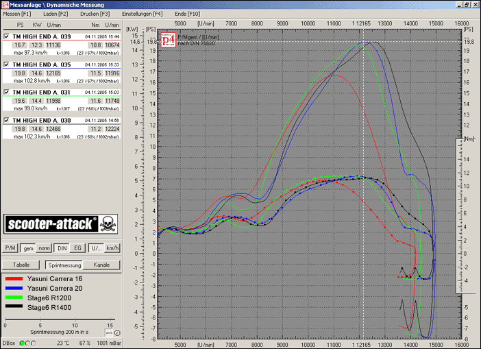

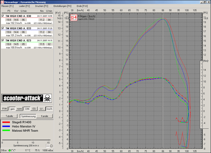

  Le 22/04/2013 à 10:27, tom67 a dit :
test sur banc du kit MHr team sur moteur minarelli horizontal =
Pot r1400 = 19.8 chv à 12466 trs/min, trs/min max en pointe 14600
pot MHR team = 19.8 chv à 12377 trs/min, trs/min max en pointe 14500
pot R1200 = 19.6 chv à  11998 trs   trs max 14350
pot C20 = 19.8 chv à 12165 trs   trs max 14700
pot C16 = 16.7 chv à 11136 trs   trs max 14200
Le pot mhr team serrait un peu trop pointu sur le MHR racing.
mais bon bien régler ça peut le faire quand même
manque des infos pour pouvoir déterminé quels pot est le mieux
quels configuration
photos des courbe ?
par ce que tu peux avoir 19cv super pointu il est plus intéressent de voir une courbe que des valeur a la volé ;)
ps: les valeur donnée sont surment des valeur p4 se qui ne reflete pas totalement la réalité
P4 ? ça se mange ?  :lol:
post-371-0-64280100-1366644923_thumb.gifpost-371-0-18730400-1366644930_thumb.gifpost-371-0-86809000-1366644935_thumb.gif
tu dois les connaitre les essais de scooter attack NON ?
pour le carburateur et l'allumage utilisé je ne sais plus, et le site est en maintenance donc je ne peux pas aller voir..
Je n'inventerai jamais aucun chiffre (que ce soit chv au autre chiffre sur des configuration standards) sans avoir une référence valide, pas comme certains.. :huh:
Modifié par tom67
