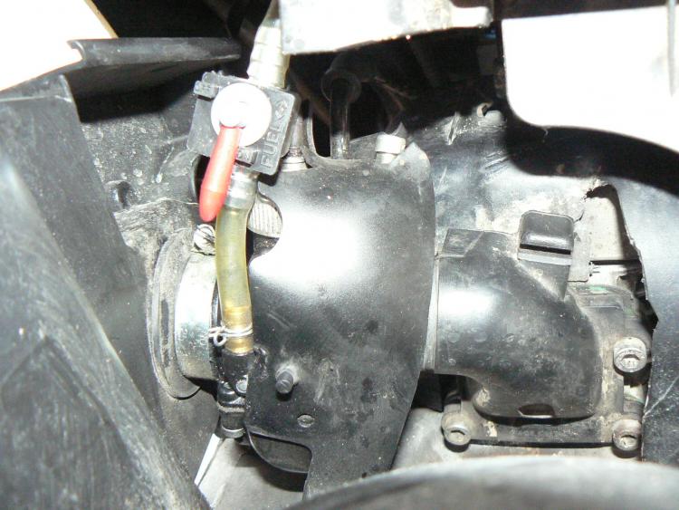

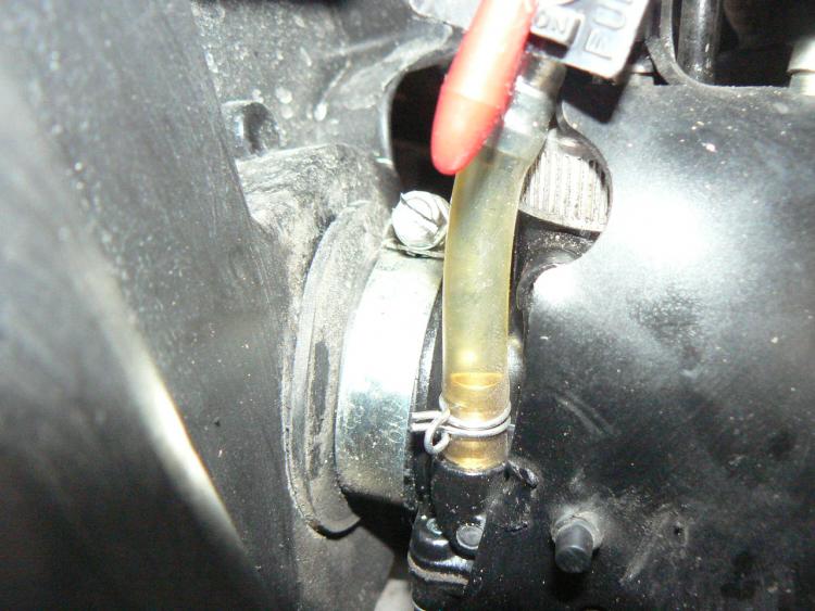

avec un 19 ou 21 il faut =
changer le câble de gaz pour un plus long
remplacer le starter automatique pour mettre un manuel a câble
changer de BAA cause du manchon
mettre une réhausse arr pour que la baa n'y frotte pas
carburateur 17.5 il faut =
rien changer ^^
tu peux même laisser le starter auto

C'est obliger de faire tous ca si je met un 19 ou 21 ?
oui
le câble de gaz d'origine est en 2 parties, donc limité en course au niveau de la jonction (dans la face avant plus bas) du coup le boisseau ne monte pas à fond,
il faut changer tout le câble pour en mettre un en 1 partie de la poignée au carburateur.
le starter sur carburateur 19/21 est manuel à câble.
avec le manchon de la BAA d'origine c'est la merde et elle est trop reculé.
pour la réhausse pas sûr mais moi j'en ai eu besoin sur rocket.
