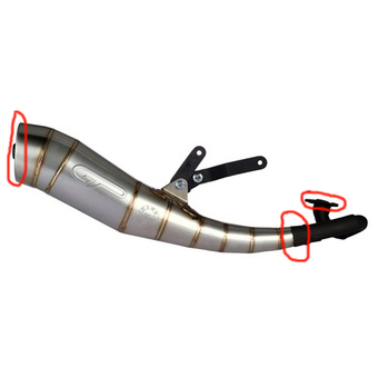

0 samoinsa974 Posté(e) le 1 février 2012 Signaler Posté(e) le 1 février 2012 Au faite, tu sais que le Stage6 Sport Pro et le Athéna Sport Pro n'ont pas les même tronche, mais les perf son identique! ^^ (juste pour l'info) après je t’aurai conseiller un autre pot pour faire beaucoup moins bruis et qui marche quand même pas mal (bon c'est pas comparable a un ton MK, c'est sur! mais bon.. lol) mais.. tu connait le http://www.scooter-s...eovince-gp.html (ps: je roule avec ce pot pour le moment....) bah punaise... je suis très étonner des perf! Ps: le mien est débrider a 3 endroit.... (voir la pièce jointe)
0 nico06600 Posté(e) le 1 février 2012 Auteur Signaler Posté(e) le 1 février 2012 Au faite, tu sais que le Stage6 Sport Pro et le Athéna Sport Pro n'ont pas les même tronche, mais les perf son identique! ^^ (juste pour l'info) après je t’aurai conseiller un autre pot pour faire beaucoup moins bruis et qui marche quand même pas mal (bon c'est pas comparable a un ton MK, c'est sur! mais bon.. lol) mais.. tu connait le http://www.scooter-s...eovince-gp.html (ps: je roule avec ce pot pour le moment....) bah punaise... je suis très étonner des perf! Ps: le mien est débrider a 3 endroit.... (voir la pièce jointe) Ben déjà je n'aime pas trop l'estetique de ce pot, et le fait qui soit bridé dans le corps sa m'embete un peu aussi quoi :s
