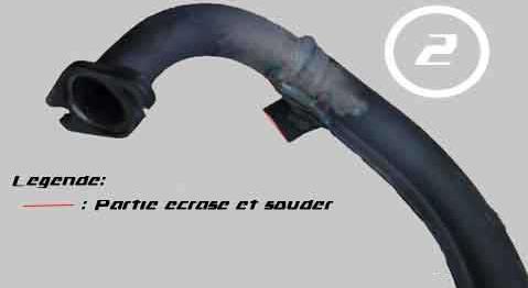

pour bien le débrider il faut aussi faire le pot, le coude qui part de côté est une bride qu'il faut couper et ressouder, a l'interieur a verifier si il n'y a pas une sorte de cuillere qui envoie les'gaz vers ce coude jusrement, le tube en question est aussi un anti pollution, tu peux tout enlever.

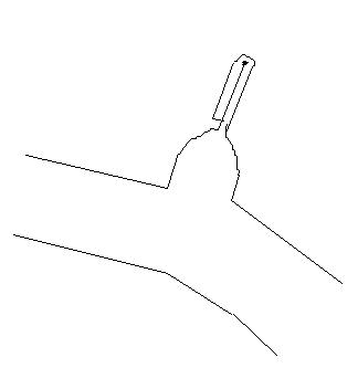

pour le pot si tu as un bon gros eteau tu peux serrer et plier, j'ai toujours fais sa et ça a toujours été etanche, je te met une photo plus tard..
