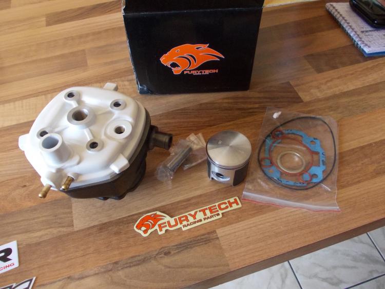

Salut les gens, j'ouvre un nouveau sujet parce que j'ai un ami qui voudrait se mettre au 70 lui aussi..
Il est tombé sur ce kit en méga promo: http://www.altecracing.com/scooter/moteur/cylindres/cylindre-culasse-d48-furytech.html
Perso je n'avais jamais entendu parlé de cette marque et après avoir cherché longtemps sur internet presque rien trouvé ou que des réponses du genre: "il à l'air bien" ou "il devrait être coupleux"..
Donc voilà je voulais juste savoir si sa valait le coup pour mon ami de le prendre donc si vous avez des avis à propos de ce kit ou même encore si quelqun là déjà eu sa serait parfait. :D
Merci

Justement moi aussi je trouver rien ca ma bien degouté donc la je prépare un tutoriel j'ai pris ce destockage aussi chez altec racing, recu en 24h et super bien emballer, kit tres puissant un coup e gaz à 70 et il pars comme une balle !! et pointe pas encore tester juste poussé a 110 mais pas plus car je veux faire un rodage ^^ mais au prix qu'il coute surtout je lui recommande tres fortement !
configuration :
Kit 70 furytech
carburateur 17.5 gicleur 88
variateur malossi 5.3g
embrayage malossi
pot yasuni r
mais réglage pas encore fait niveau variation

Déjà merci pour ta réponse rapide ! :)
110km/h avec ta configuration ? Compteur voiture ou compteur scoot ?
Après toi ta un Nitro non ?
Et tu pense qu'il est mieux que un Malossi sport fonte ou top perf trophy ?
110 compteur scoot donc 95/100 reel
oui en nitro
mieux non mais equivalent au top trophy je dirai donc pour 99e (sur nitro) et 75 sur booster je pense que y'a pas d'hesitation à avoir faut sortir la CB j'en suis ravi je consomme même moins que en origine ou pareil car à environ 3.000/4.000 tour je suis à 60 km/h donc pas besoin de taper des accélérations donc forcement consomme trres peu

Ok d'accord est niveau accélération il donne quoi ?
très très fort, pour l'instant j'ai un ressort de poussé blanc j'attend le jaune mais il faudrait même peut être un rouge, la avec le blanc tres mou déjà j'arrive tres tres vite à 80 je te redirai à la fin de la semaine quand je recois le jaune ;)

tu a quoi comme vilebrequin?
T'es en rodage et tu pointes à 110 toi !! Et avec carburateur 17.5 en plus ? Bien joué, t'as bien niqué ton rodage en faisant ça. Si ça tourne comme du trophy, ne mets pas " kit très puissant " , qu'est ce que tu mettras quand t'essayeras un 70 racing ?
le vilebrequin tout dépend si il as beaucoup de km ou pas est si il as pas de jeu mes ce serait mieux de mettre des roulement renforcer si il as beaucoup de km bonne marque furytech
Une bonne marque ? J'avais jamais entendu parler avant..  ;)
C'est un kit tres puissant pour un 70 fonte a 90e ! Trouve moi un kit a 90e qui aura les perf d'un trophy ensuite je sais ce que je fais pas besoin de moral j'ai eu 11 scoot en 2 ans jamais eu de serrage apar une fois car rouler 20km sans LC et j'ai monter 5 kit et jamais fais de rodage et jamais eu de soucis merci quand même d'avoir voulu faire le grand

Du kit 70 fonte de base comme celui là, y'en a pleins.  Du 70 pas cher comme le furytech ne peut se juger que sur la durée puisque tous les 70 fonte sport sont équivalents en performances,  qui d'ailleurs restent moyennes par rapport à des 70 alu sport ou des 70 fonte comme le top rose, corsa, sp2, Street race et le motoforce sport qui sont des kits fiables. Prendre 110  avec ce cylindre et carburateur de 17.5 me parait rêveur. Avec mon corsa, carburateur de 21, je monte à 100 km/h  . Enfin, voilà faut voir si ça vaut le coup de gagner 25€ par rapport à un trophy ou un street race par exemple, j'en suis pas persuadé. Après, si c'est pour faire 4/5000 kms et passer à qqchose de plus puissant, là ça peut être interressant. Et un 70 sport fonte marche de façon optimale avec un carburateur de 19 et une boîte à clapets.
