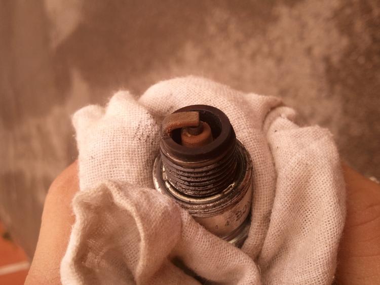

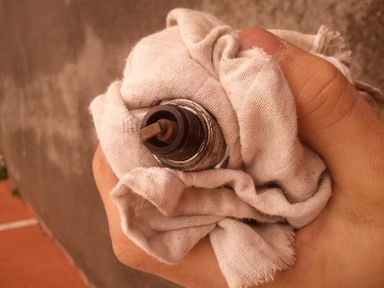

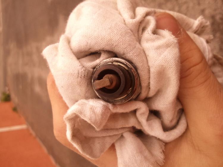

Bon finalement je me demende si c'est pas bon en fait..
Voici la couleur de ma bougie après une pointe (avec le gicleur de 64) :
post-7298-0-49992200-1366531669_thumb.jp          post-7298-0-35546500-1366531711_thumb.jp
post-7298-0-62463700-1366531742_thumb.jp
Dites moi ce que vous en pensez et si je dois tester le 80 ou pas ?
Moi je mettrais un peu plus gros comme un 68 car le pot est comme le conti chr je crois, donc un pot de pointe et tu vas vite plus, t'as besoin d'essence; ta bougie parait un peu trop sèche !. Tu roules au mélange ?
