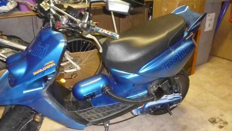

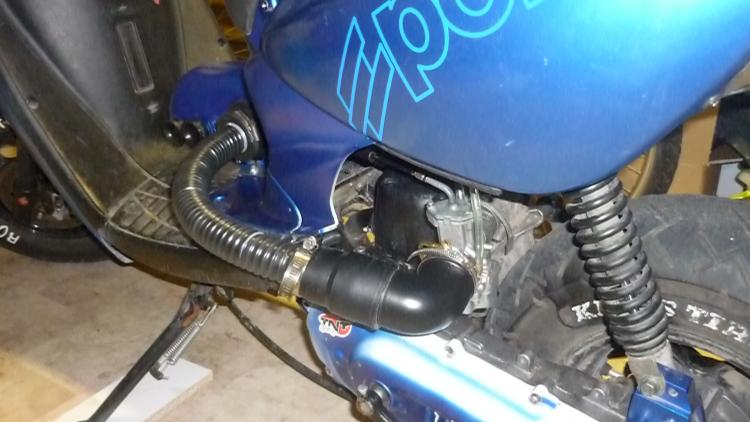

dj kusty Posté(e) le 2 mai 2013 Auteur Signaler Posté(e) le 2 mai 2013 salut , dis moi est ce que tu sais comment monter une BAA de kart ( righetti ridolfi) ? quel manchons faut et ou les trouver ? je compte la mettre sur le plancer entre les jambes car elle est costaud j'ai un mikuni 24 en biberon , j'ai vu a droite a gauche qu il fallais un soufflet de fourche , ça coûte cher sa ou pas ?
JSP SCOOTER (tom67) Posté(e) le 2 mai 2013 Signaler Posté(e) le 2 mai 2013 (modifié) salut moi pour l'adapter, avec l'adaptateur souple, le tuyau souple de plomberie, le coude a 90° etc.. j'en avais presque pour 50 €, et pour rien, car le carburateur est devenu in-réglable, j'ai tout essayé (aiguille, une dizaines de gicleurs, richesse etc..), c'était soit trop riche en bas et pauvre en haut, soit le contraire, probablement a cause du tuyau, donc je l'ai viré ^^, photo = Vrai BAA de kart malossi 60 € neuve = Modifié le 2 mai 2013 par tom67

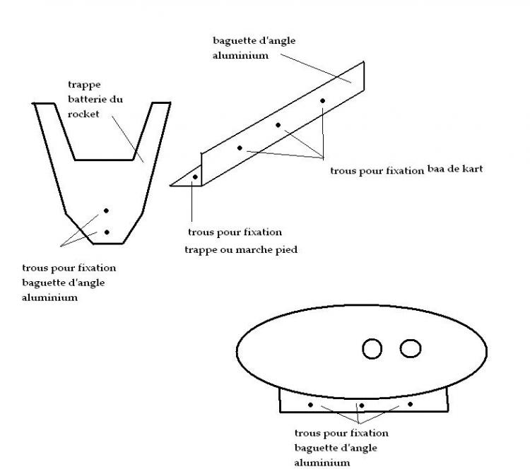

dj kusty Posté(e) le 2 mai 2013 Auteur Signaler Posté(e) le 2 mai 2013 moi c'est une righetti ridolfi c'est des pro en BAA de kart peut être sa seras mieux niveau réglage ^^ de tt facon je vais le faire régler par un pro , sinon je met une tof demain j'ai choper un manchon pour reduire le diametre y a moyen tu fasse une tof de la fixation au niveau de la boîte sur ton plancher stp
JSP SCOOTER (tom67) Posté(e) le 2 mai 2013 Signaler Posté(e) le 2 mai 2013 moi c'est une righetti ridolfi c'est des pro en BAA de kart peut être sa seras mieux niveau réglage ^^ de tt facon je vais le faire régler par un pro , sinon je met une tof demain j'ai choper un manchon pour reduire le diametre y a moyen tu fasse une tof de la fixation au niveau de la boîte sur ton plancher stp heu non pas de photo ce scoot ça fait 4 ans qu'il est vendu ^^ je te fais un schémat :) mais c'était sur rocket donc pas pareil
JSP SCOOTER (tom67) Posté(e) le 2 mai 2013 Signaler Posté(e) le 2 mai 2013 (modifié) donc je pouvais toujours enlever la trappe batterie sans que la baa m'en empêche. Modifié le 2 mai 2013 par tom67
dj kusty Posté(e) le 2 mai 2013 Auteur Signaler Posté(e) le 2 mai 2013 (modifié) ah ok je capte c'est que la mienne il y a pas la fixation en dessous , c'est tout plat ^^ c'est celle la http://www.google.fr/imgres?sa=X&hl=fr&biw=1920&bih=979&tbm=isch&tbnid=NPMcG1N_is7wWM:&imgrefurl=http://www.boutique.funmotorsports.fr/printCatalog.php&docid=udHof2afFWAjUM&itg=1&imgurl=http://www.boutique.funmotorsports.fr/im/articles/tonykart/TO0225.GLA22%252520_1.jpg&w=1000&h=707&ei=W9CCUficAseShgf1y4D4Cw&zoom=1&iact=hc&vpx=820&vpy=182&dur=2474&hovh=189&hovw=267&tx=118&ty=126&page=2&tbnh=140&tbnw=187&start=67&ndsp=74&ved=1t:429,r:72,s:0,i:304 il y a que dans les angle qui font un "plat" , moi je vais fixer 2 tite equerre de 30 mm de faco a former un U et je v riveter au plancher et a la BAA ^^ Modifié le 2 mai 2013 par dj kusty
JSP SCOOTER (tom67) Posté(e) le 3 mai 2013 Signaler Posté(e) le 3 mai 2013 on dirais bien que si, on le voit un peu en dessous non?
dj kusty Posté(e) le 3 mai 2013 Auteur Signaler Posté(e) le 3 mai 2013 non comme je te dis il y a que les angles qui sont comme sa ^^
