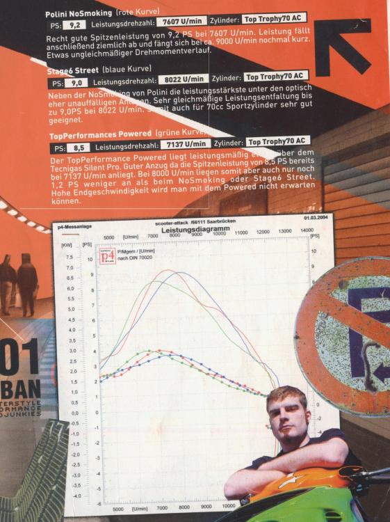

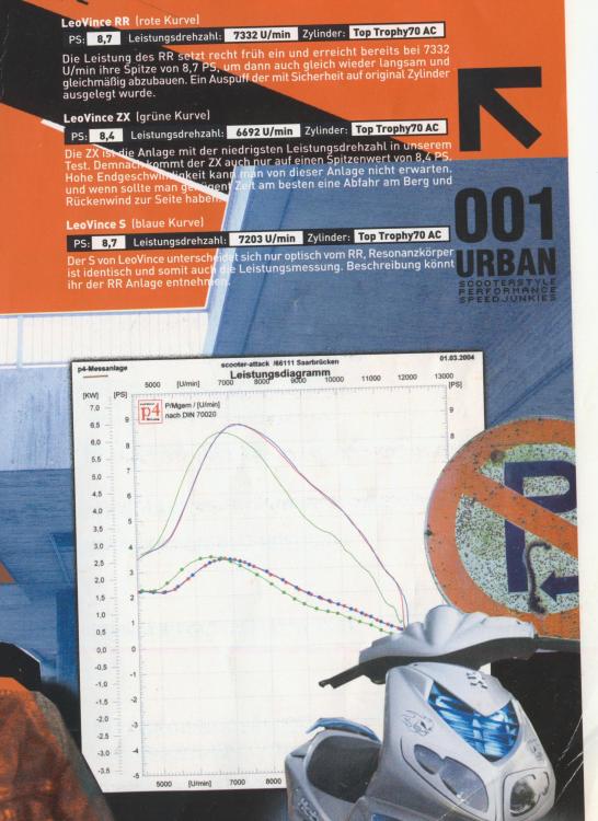

Sur un Minarelli horizontal le polini sort 9.2cv à 7607trs/min sur un 70 trophy ac , le leovince sort 8.7 à 7289trs/min sur un street race lc, il sort moins de performance sur un cylindre plus performant alors que le polini en sort plus et plus haut dans les tours sur le papier avec les mêmes conditions de test.
Si un ovetto en 70 trophy sort plus de puissance au banc qu'un nitro en 70 street race c'est que polini s'en sort mieux.

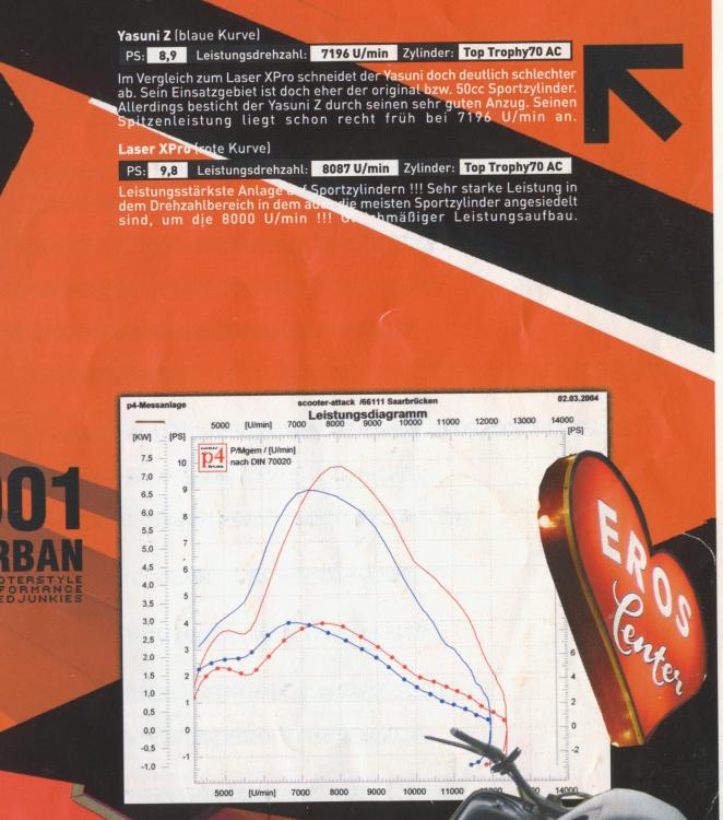

Regarde le Z il s'accorde encore plus mal et pourtant il gagne 1cv et 1000trs/min sur le street race.
d'autres courbes : sur origine
On voit qu'il est entre un tt et zx sans la pointe sur origine.
D'autres sur 70 trophy :
On voit que le RR et ZX sortent moins de perf que le polini.
rassure moi la colone de gauche 1/2/3/4/5/6/7, se ne sont pas les chv ..?! car le TT et zx au dessus des autres c'est  chelou ^^, a moins que le test est fait sur un Solex  :rheuuu:
Modifié par tom67
C'est fait sur un nitro avec un cylindre standard, ça me parait aussi élévé, le tt et le zx sont au dessus mais sont mauvais en vitesse de pointe, c'est sur origine aussi.
a ok, on vois pas la pointe ils s'arrêtent tous a 11 000 puis c'est coupé mais c'est très bas c'est clair, que le R est bon en pointe ici..
mais t'as vue le z a environ 0.5chv de moins que le ZX alors que sur le 70 street race le Z n'as que 0.2 chv de moins.. bref sa varie,
et sur ac vertical c'est encore différent.. sur du 70 fonte le Z marche mieux que le ZX
