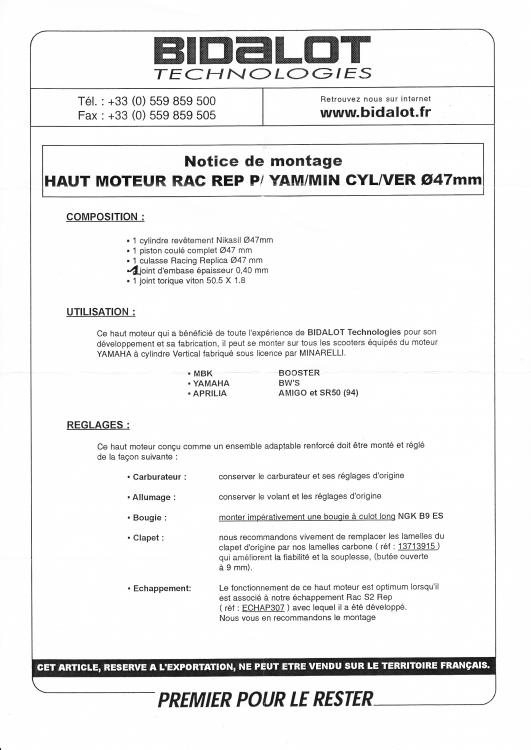

JSP SCOOTER (tom67) Posté(e) le 13 mai 2013 Auteur Signaler Posté(e) le 13 mai 2013 (modifié) Bon, je vous met la notice du kit, il est dit en bas, que le kit à été conçu et étudié sur la base du pot bidalot S2R qui s'accorderai nickel d'après eux ^^ Pas de squich à régler, à mettre le joint d'embase fournis, ce qui ne veux pas dire que l"on ne peux pas le modifier (pour ceux qui lisent entre les lignes lol) Bougie recommandé B9 (es) Modifié le 13 mai 2013 par tom67

mikthai Posté(e) le 14 mai 2013 Signaler Posté(e) le 14 mai 2013 et au faite tom il dise quoi dans la notice du kit pour le rodage ?
JSP SCOOTER (tom67) Posté(e) le 14 mai 2013 Auteur Signaler Posté(e) le 14 mai 2013 (modifié) et au faite tom il dise quoi dans la notice du kit pour le rodage ? ben comme tu peux le voir sur la photo, rien ^^ mais je vais en faire un de 100/150 km si on converti en heures, à 50 km/h, ça fait 3h de rodage, et a 75 km/h a bas régime 2 h de rodage :) autrement dit = une balade d'un dimanche après midi c'est fait ^^ ( a 2 sur le scoot ^^ ) Modifié le 14 mai 2013 par tom67
mikthai Posté(e) le 14 mai 2013 Signaler Posté(e) le 14 mai 2013 ha ouai c'est juste une page la notice :lol: mais pour de gens qui si conaise faux pas plus

S1629 Posté(e) le 14 mai 2013 Signaler Posté(e) le 14 mai 2013 Oui ça semble être logique que le S2R soit la base d'accord...Ce pot fut conçu pour des kits 70... Arf mince tu as déjà un pot car le Yasuni R aurait surment été l'idéal! :-) Bon, je vous met la notice du kit, il est dit en bas, que le kit à été conçu et étudié sur la base du pot bidalot S2R qui s'accorderai nickel d'après eux ^^ Pas de squich à régler, à mettre le joint d'embase fournis, ce qui ne veux pas dire que l"on ne peux pas le modifier (pour ceux qui lisent entre les lignes lol) Bougie recommandé B9 (es) Notice bidalot.jpg
