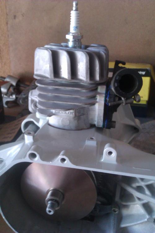

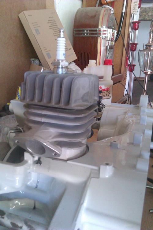

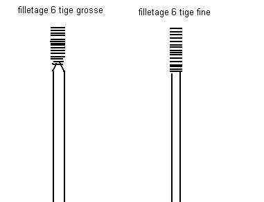

JSP SCOOTER (tom67) Posté(e) le 7 juin 2013 Auteur Signaler Posté(e) le 7 juin 2013 (modifié) Pop-corn Pret ! MDR ! Sinon pour l'histoire du cylindre bidalot qui bloquai au niveau des goujons, alors que le 50 fonte rentrai nickel, j'ai trouvé le souci, il existe 2 types de gougons (voir dessin) et le bidalot est tellement usiné précisément que sa ne passai pas dans les goujons gros, il fallait les goujons origine MBK fin. = l'une a le filetage de 6 et une tige de 6 aussi, l'autre a un filletage de 6 et une tige de 5 Modifié le 7 juin 2013 par tom67

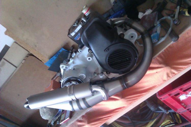

JSP SCOOTER (tom67) Posté(e) le 7 juin 2013 Auteur Signaler Posté(e) le 7 juin 2013 (modifié) Bah en fait c'est plus pratique avec une presse ^^ Moi j'en ai pris une déjà pressé au moins c'est plus simple. c'est clair que c'est plus simple, sa prends 5 min à la changer LOL ^^, et t'as bien raison ^^, c'est la première et la dernière fois que j'en prends une à presser lol 2 photos du kit monté :) Modifié le 7 juin 2013 par tom67

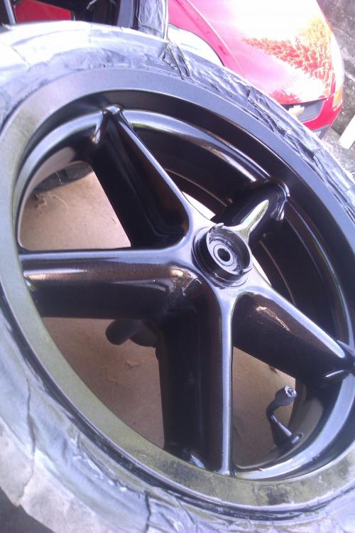

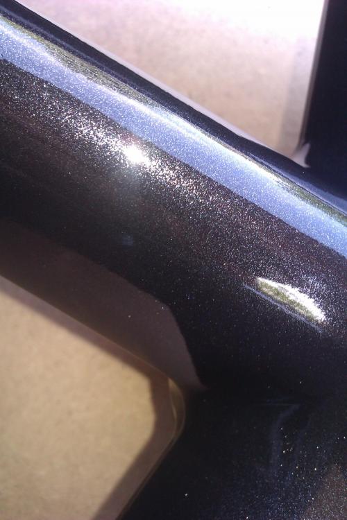

JSP SCOOTER (tom67) Posté(e) le 8 juin 2013 Auteur Signaler Posté(e) le 8 juin 2013 (modifié) je mis deux petit j'aime sur les vidéo ^^ merci. Bonjour tout le monde, De nouvelles petites photos de l'avancement d'aujourd'hui :) à suivre Finalement je suis passé au feu vert predre une bombe de noir métalisé pour faire les jantes 'quand même', les jantes blanches auraient quand même tout gâché ^^ La peinture blanche s'écaillait pas mal en plus, j'ai passé 3h à les poncer/apprêter/ré-poncer/peindre Il manque le vernis (j'en avais plus en croyant que j'en avais ^^) je les vernirai le week prochain Modifié le 8 juin 2013 par tom67 1
guillaume73 Posté(e) le 8 juin 2013 Signaler Posté(e) le 8 juin 2013 Joli travail Tom, très très bien fait et extrêmement propre :cool:. 1
Franklin Posté(e) le 8 juin 2013 Signaler Posté(e) le 8 juin 2013 Ah beh niquel, je t'avais dit que tu résisterais pas :lol: 1

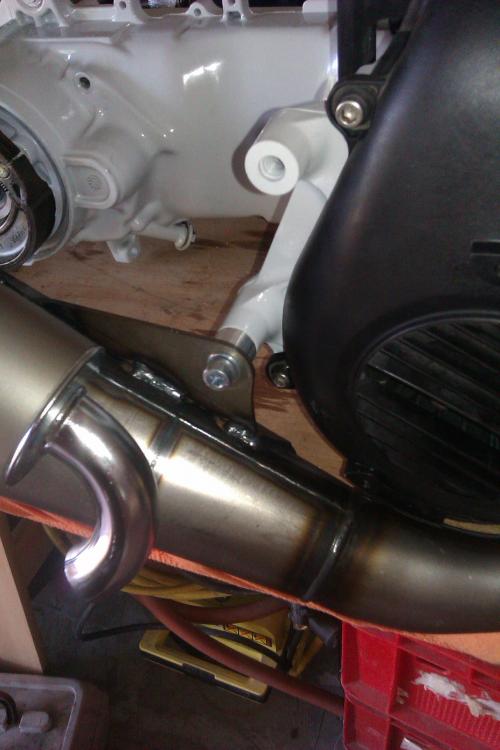

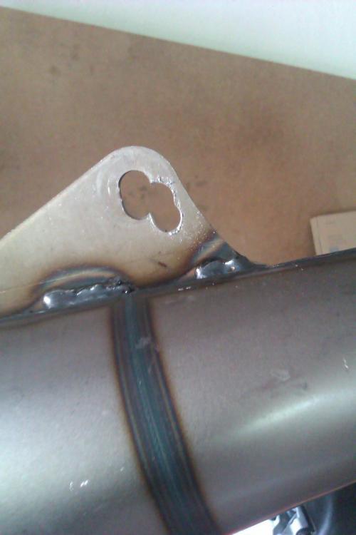

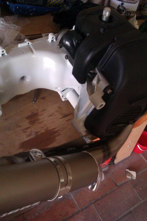

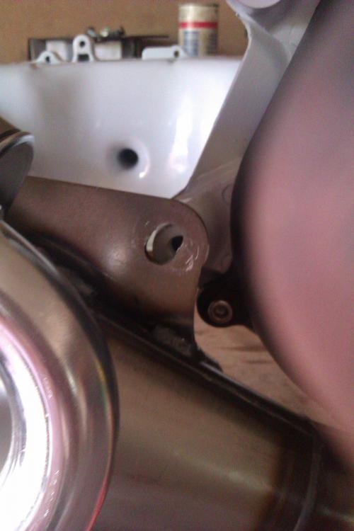

JSP SCOOTER (tom67) Posté(e) le 8 juin 2013 Auteur Signaler Posté(e) le 8 juin 2013 (modifié) Merci :) Après il y a le pot, la fixation arrière, déjà bizarrement ce pot ne se fixe qu'à une seule fixation :huh: et en plus pas très aligné au trou de la vis = Sur cette photo, le pot est bien fixé et serré au cylindre, et le trou de fixation arr n'est pas aligné (je m'en doutais c'est pour sa que j'ai essayé), donc modifié= Modifié le 8 juin 2013 par tom67 2
