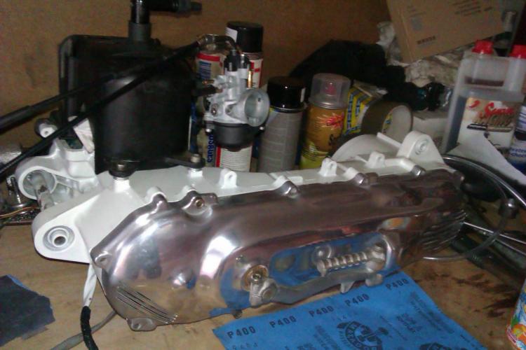

topher59 Posté(e) le 8 juin 2013 Signaler Posté(e) le 8 juin 2013 bien , mais pour la fixation c limite quand même il aurai pu faire une fixation a deux point sa serait plus beau (avis perso ;) ) 1
JSP SCOOTER (tom67) Posté(e) le 8 juin 2013 Auteur Signaler Posté(e) le 8 juin 2013 (modifié) bien , mais pour la fixation c limite quand même il aurai pu faire une fixation a deux point sa serait plus beau (avis perso ;) ) oui je trouves aussi, on dirais du bricolage comme sa lol ^^ ou qu'il manque quelque chose ^^ Modifié le 8 juin 2013 par tom67 1
topher59 Posté(e) le 8 juin 2013 Signaler Posté(e) le 8 juin 2013 oui je trouves aussi, on dirais du bricolage comme sa lol ^^ ou qu'il manque quelque chose ^^ oui c vrai mais bon c comme sa ^^ 1
killian92800 Posté(e) le 8 juin 2013 Signaler Posté(e) le 8 juin 2013 que c'est beau quand c'est tout neuf ..... 1
JSP SCOOTER (tom67) Posté(e) le 8 juin 2013 Auteur Signaler Posté(e) le 8 juin 2013 oui c'est clair ^^, puis faut nettoyer régulièrement mais ça se nettoie bien sur la peinture lisse du carter :) et permet de surveiller la moindre fuite ^^ (mais il y en as toujours un peu malgré tout) :D =
killian92800 Posté(e) le 8 juin 2013 Signaler Posté(e) le 8 juin 2013 Vraiment Sympas tout cela ! J'aimerai bien voir ce que cela donne le 70 bidalot ! Car pour projet a la cambrousse j'aimerai bien aussi monter un petit booster 70. 75-80km/h serai largement suffisant il me faudrai juste de l'accélération et une reprise de malade ! je souhaite vraiment que la roue avant se lève a la moindre solicitation de la poignée de gaz ! ( pour les sortie de virage etc ..) Pour cela j'aimerai savoir si ce kit est suffisant pour cela avec des galet 2.5g-3g ? et si il faut changer le villbrequin d'origine merci Tom :) 1
Allan. Posté(e) le 8 juin 2013 Signaler Posté(e) le 8 juin 2013 Super propre tout tes pièces et ton boulot :) 1
JSP SCOOTER (tom67) Posté(e) le 8 juin 2013 Auteur Signaler Posté(e) le 8 juin 2013 (modifié) Vraiment Sympas tout cela ! J'aimerai bien voir ce que cela donne le 70 bidalot ! Car pour projet a la cambrousse j'aimerai bien aussi monter un petit booster 70. 75-80km/h serai largement suffisant il me faudrai juste de l'accélération et une reprise de malade ! je souhaite vraiment que la roue avant se lève a la moindre solicitation de la poignée de gaz ! ( pour les sortie de virage etc ..) Pour cela j'aimerai savoir si ce kit est suffisant pour cela avec des galet 2.5g-3g ? et si il faut changer le villbrequin d'origine merci Tom :) ben oui tu prends soit le bidalot RR soit le stage6 sport ou athena avec vilebrequin oui et carburateur 21 transmission 14/41 minimum (pour l'accélération) (la booster est trop courte pour du 70cc clavette/cdi ou allumage Modifié le 8 juin 2013 par tom67
JSP SCOOTER (tom67) Posté(e) le 8 juin 2013 Auteur Signaler Posté(e) le 8 juin 2013 (modifié) Super propre tout tes pièces et ton boulot :) Merci ^^, déjà plus de 20h de boulo intensif :rheuuu: :rheuuu: le plus chiant était le ponçage carter/carénages/jantes, c'est pas mon dada lol, mais j'essaie de m'appliquer quand même :) Les dernières pièces arrivent cette semaine, pour enfin pouvoir terminer le week prochain normalement :) Modifié le 8 juin 2013 par tom67
