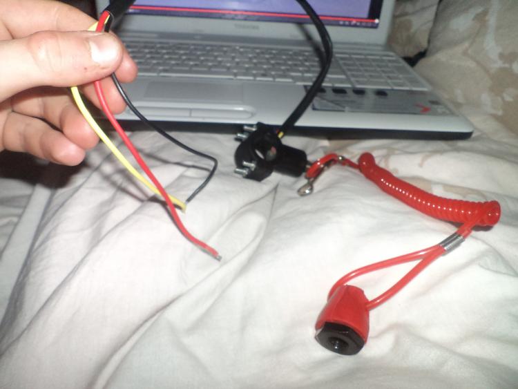

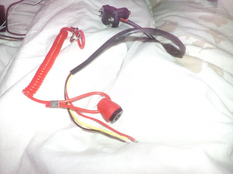

Toɴ Deαler Posté(e) le 26 avril 2013 Signaler Posté(e) le 26 avril 2013 Hello, je me suis décidé d'acheter mon coupe-circuit pour guidon sur Labecanerie mais je ne sais pas trop à quoi servent les fils car je pensais qu'il y en avait seulement un blanc & un noir pouvez vous me dire? Merci je mets les photos ci-dessous.
0 Lou-Pierre Posté(e) le 26 avril 2013 Signaler Posté(e) le 26 avril 2013 Tu as très certainement une masse ( noir à tous les coup ) et le jaune et le rouge correspondent à un contact NO ( Normalement Ouvert ) ou NF ( Normalement Fermé ). Ça dépend comment tu vas le câbler.
0 Toɴ Deαler Posté(e) le 26 avril 2013 Auteur Signaler Posté(e) le 26 avril 2013 Tu as très certainement une masse ( noir à tous les coup ) et le jaune et le rouge correspondent à un contact NO ( Normalement Ouvert ) ou NF ( Normalement Fermé ). Ça dépend comment tu vas le câbler. Et toi tu me conseillerai quoi car moi j'ai aucun niveau en électricité :noob: Le noir sur le cadre sa je sais. Après j'attends ton avis ^^ PS: Merci et c'est cool qu'un conseiller technique se charge de moi :)
0 iZi Posté(e) le 26 avril 2013 Signaler Posté(e) le 26 avril 2013 Coupe les fils et met le juste sur le guidon :ninja: 1
0 Toɴ Deαler Posté(e) le 26 avril 2013 Auteur Signaler Posté(e) le 26 avril 2013 Coupe les fils et met le juste sur le guidon :ninja: Ah ouais comme ça je pourrai faire mon jackie owii wesss :ouf:
0 Lou-Pierre Posté(e) le 26 avril 2013 Signaler Posté(e) le 26 avril 2013 Tu comptais le raccorder comment ton coupe circuit au départ ? Souvent sur le CDI il y a un fil qui coupe le moteur lorsqu'il est relié à la masse. C'est la façon la plus clean pour brancher le coupe circuit. Donc tu relies en effet le noir à la masse et le fil du CDI qui coupe le moteur au rouge ou au jaune du coupe circuit. Sauf que j'imagine que tu as sûrement encore le neiman, donc ce fil qui coupe le moteur remonte jusqu'au neiman, tu as juste à le retrouver. Si tu branches sur le mauvais fil le fonctionnement sera inversé, le scoot fonctionnera sans le coupe circuit.
0 Toɴ Deαler Posté(e) le 26 avril 2013 Auteur Signaler Posté(e) le 26 avril 2013 Tu comptais le raccorder comment ton coupe circuit au départ ? Souvent sur le CDI il y a un fil qui coupe le moteur lorsqu'il est relié à la masse. C'est la façon la plus clean pour brancher le coupe circuit. Donc tu relies en effet le noir à la masse et le fil du CDI qui coupe le moteur au rouge ou au jaune du coupe circuit. Sauf que j'imagine que tu as sûrement encore le neiman, donc ce fil qui coupe le moteur remonte jusqu'au neiman, tu as juste à le retrouver. Si tu branches sur le mauvais fil le fonctionnement sera inversé, le scoot fonctionnera sans le coupe circuit. Ah comme ça pas besoin de faire trop de rallongement si se fil va au neiman? En gros un fil sert à rien?
0 Lou-Pierre Posté(e) le 26 avril 2013 Signaler Posté(e) le 26 avril 2013 Oui voilà si tu le retrouves. Ouais il y en a un qui ne servira pas.
0 Toɴ Deαler Posté(e) le 26 avril 2013 Auteur Signaler Posté(e) le 26 avril 2013 Oui voilà si tu le retrouves. Ouais il y en a un qui ne servira pas. Merci Lou c'est très clair ce que tu m'as dis t'es pas conseiller pour rien ^^ Euh, t'aurai une idée de comment je pourrai connaître c'est quel fil pour ne pas tous essayer quoi ^^
0 JSP SCOOTER (tom67) Posté(e) le 27 avril 2013 Signaler Posté(e) le 27 avril 2013 tout dépends comment il fonctionne, si il laisse passer le courant bouton dessus, ou bouton enlevé, car celui là a 3 câbles... tu as eu une notice avec non? fais nous une copie ou ouvre le coupe cirsuit si il est est fermé par 2 petites vis, et fais nous une photo du system intérieur
0 Toɴ Deαler Posté(e) le 27 avril 2013 Auteur Signaler Posté(e) le 27 avril 2013 tout dépends comment il fonctionne, si il laisse passer le courant bouton dessus, ou bouton enlevé, car celui là a 3 câbles... tu as eu une notice avec non? fais nous une copie ou ouvre le coupe cirsuit si il est est fermé par 2 petites vis, et fais nous une photo du system intérieur Oki mais je n'ai pas eu de notice avec comme pour la plupart du monde. Je te fais photo tantôt de l'intérieur mais passes voir ça stp c'est bizarre:
