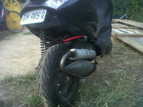

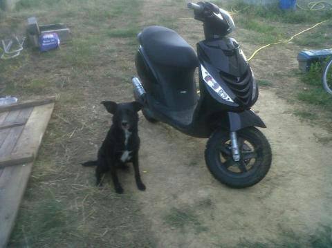

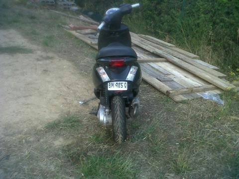

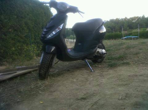

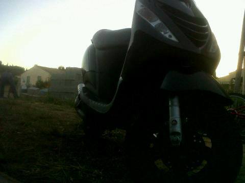

Corbeau Posté(e) le 21 août 2013 Auteur Signaler Posté(e) le 21 août 2013 Salut :D Ca interresse des gens des photos du Zip ? :D Avec la plaque sur mesure, les coques de sp2 et la béquille laterale qui a été renforcée, les durites d'essence rouges :)

zip-06 Posté(e) le 21 août 2013 Signaler Posté(e) le 21 août 2013 Salut :D Ca interresse des gens des photos du Zip ? :D Avec la plaque sur mesure, les coques de sp2 et la béquille laterale qui a été renforcée, les durites d'essence rouges :) balance les photos :D
Corbeau Posté(e) le 21 août 2013 Auteur Signaler Posté(e) le 21 août 2013 Les photos arrivent !! :D2 1
Corbeau Posté(e) le 21 août 2013 Auteur Signaler Posté(e) le 21 août 2013 Voilà les photos du zip, attention les yeux, qualité Black berry haha Et une petite photo de moi entrain de travailler dur chez un client, un de mes meilleurs potes décédé il y a peu.. :( je viens de récuperer cette photos, je voulais quand même la partager :) 2
