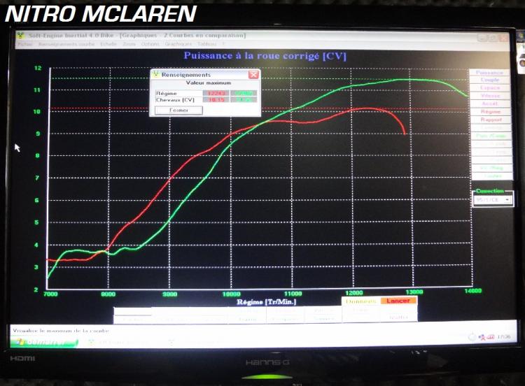

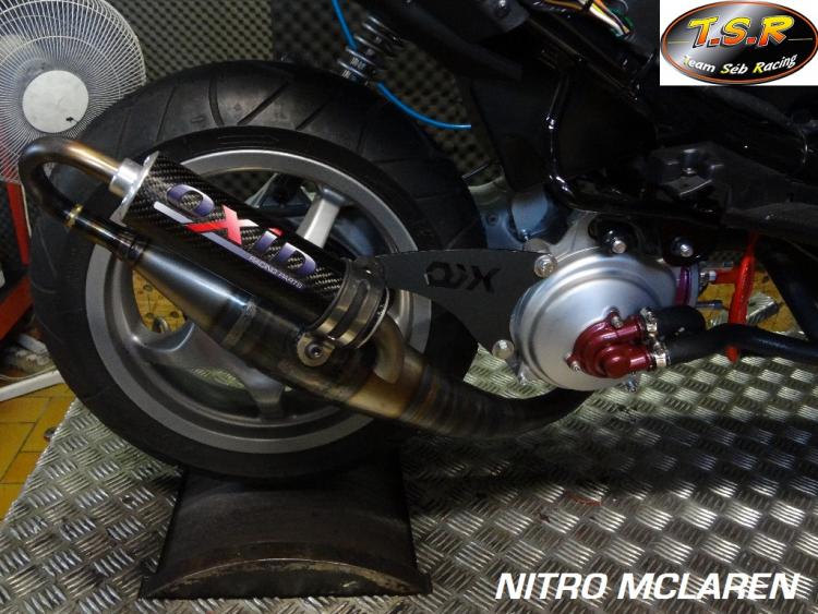

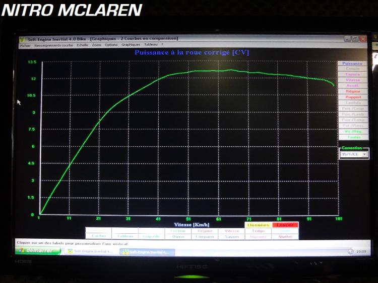

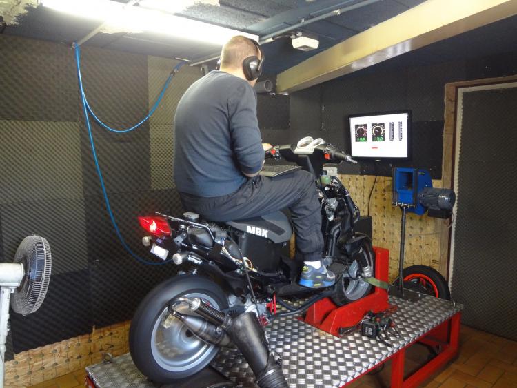

S1629 Posté(e) le 10 avril 2015 Auteur Signaler Posté(e) le 10 avril 2015 Bonsoir à tous! Hier, je suis allé chez la Team Seb Racing avec mon Nitro pour valider le pot Oxid 70 carbone conçu par eux pour le HM Top Rose. Nous avons commencé par faire un essai variation bloqué avec le Yasuni C16(on vire les galets et on monte une cale pour fermer le variateur. C'est comme si on mettait la 4ème sur une voiture) Pour avoir une courbe de puissance par rapport au nombre de tours Puis ensuite avec l'Oxid. On en tire un graphique avec en courbe rouge le Yasuni et en vert le Oxid Vous pouvez voir que le Yasuni développe plus de puissance à bas régime et atteint son maximum de puissance à 13000tr L'Oxid est envoi moins à bas régime mais arrivé 10500tr la purée arrive et envoi le Top Rose à près de 14000tr à partir de ceci! On passe en variation libre soit comme sur route et go pour les réglage! On est arrivée à réglé quasiment parfait mais la variation à besoin d'être rodé pour affiné surtout niveau poids galets. Au final le Nitro développe près de 13cv à la roue arrière. Quand on sait que rien n'a été préparé sur le HM et que je suis sur une admission pas "grande ouverte" le 14cv annoncé chez les différents vendeur tel que Maxiscoot est sûrement possible! Perso je suis heureux de ce kit fonte et des résultats obtenu par ma configuration! Voici les réglages variation Galets 3,7gr Ressort de poussé rouge Ressort embrayage bleu pente correcteur basse Si vous voulez voir des vidéos du scoot, tapé Nitro Mclaren sur Facebook
tomMpower Posté(e) le 10 avril 2015 Signaler Posté(e) le 10 avril 2015 Ah dit comme ça je comprend mieux "variation bloquée",c'est cool et puis finalement il passe très bien ce pot (moi au début j'était pas trop fan lol).Tu a quand même de sacrée ressort ! et des galets fort léger pour une transmission d'origine. :)
lapin Posté(e) le 10 avril 2015 Signaler Posté(e) le 10 avril 2015 Toujours aussi magnifique cette courbe :)
S1629 Posté(e) le 10 avril 2015 Auteur Signaler Posté(e) le 10 avril 2015 (modifié) Je suis en 13*44... Modifié le 13 avril 2015 par S1629
ThomThom Posté(e) le 10 avril 2015 Signaler Posté(e) le 10 avril 2015 Un Nitro en Top rose avec un pot Oxid c'est la première fois que je vois ça. ^^
S1629 Posté(e) le 11 avril 2015 Auteur Signaler Posté(e) le 11 avril 2015 Oui c'est une première! S'il y a des intéressé pour un tel pot... MP moi ou directement Team Seb Racing... Pour ma part, je vais retravailler avec eux en 2016 sur un autre projet ;-)
ThomThom Posté(e) le 11 avril 2015 Signaler Posté(e) le 11 avril 2015 Oui c'est une première! S'il y a des intéressé pour un tel pot... MP moi ou directement Team Seb Racing... Pour ma part, je vais retravailler avec eux en 2016 sur un autre projet ;-) Cela tombe bien je suis en top rose aussi, Et il me manque le pot. J'pensais plus me diriger vers un Roost 70. T'as pas de vidéo pour voir comment sa marche ?
