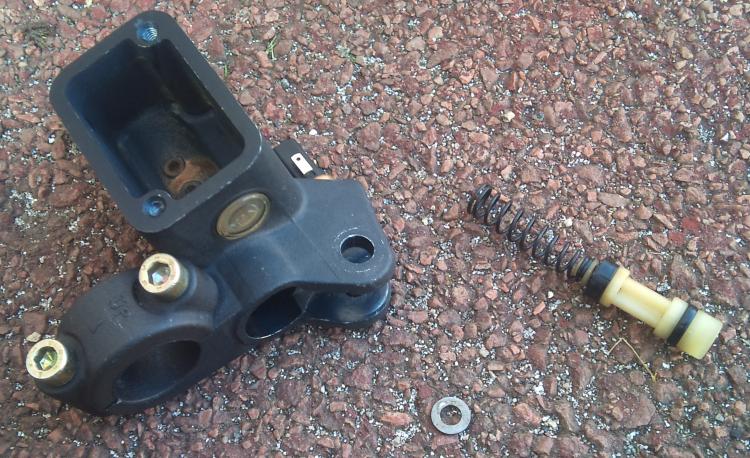

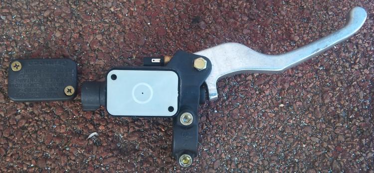

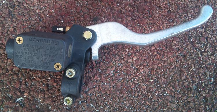

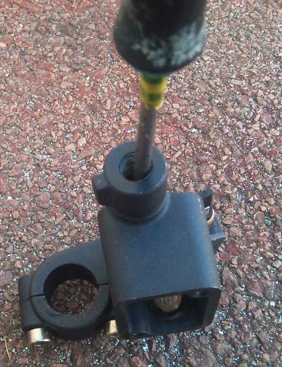

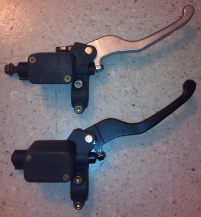

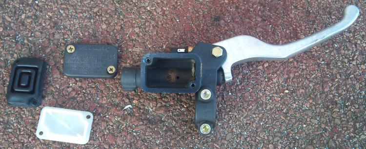

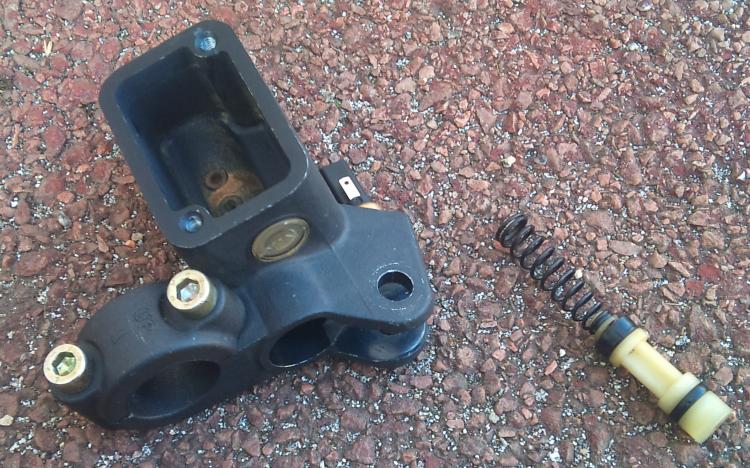

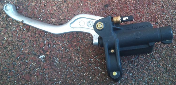

S1629 Posté(e) le 14 mai 2013 Auteur Signaler Posté(e) le 14 mai 2013 Bisoir! Alors je me suis décidé à virer le clips du piston et de voir ça...en fait c'est tout con! Un ressort,un piston et deux joints...Conclusion,j'ai bien la partie dépression de bouchée... Vu comment c'est tout petit (la taille d'une grosse aiguille),je vais donc passer tout le corps du maitre cylindre dans ma cuve ultra son. On verra ce que cela donne! De toute façon,je monte un maitre cylindre neuf et si j'arrive à décroter celui ci...Il ira dans ma caisse stock occasion!Sinon,je ferai des tofs démontées,histoire que ceci serve à d'autre... ;-) Je vous mets la photo de mon ancien levier alu poli et du nouveau... J'ai des maitres cylindre neuf en stock de Magnum Racing XR (J'ai deux autres projets en cours de restauration d'XR) et ceux sont exactement les mêmes que le Rocket sauf le levier qui est noir sur XR... Le Nitro n'a pas bougé,je suis tjs dans ma phase recherche pièces... 1

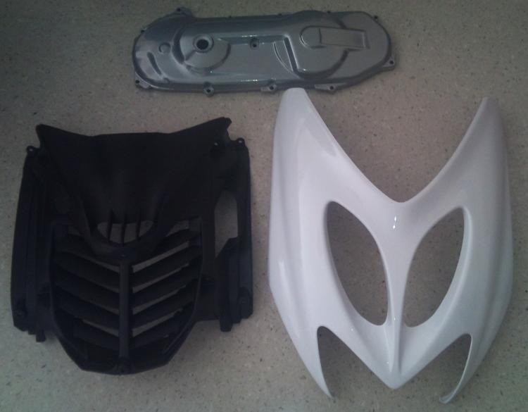

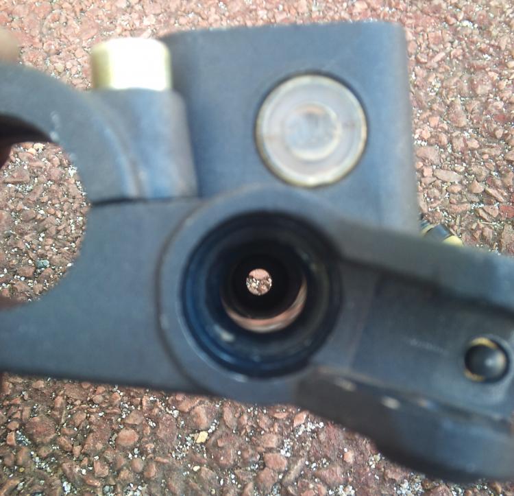

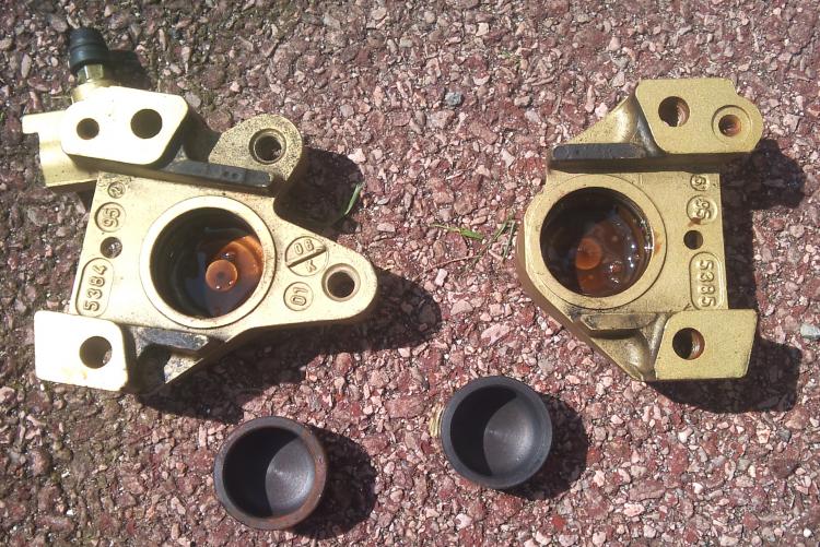

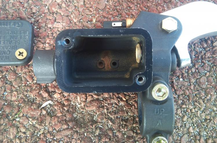

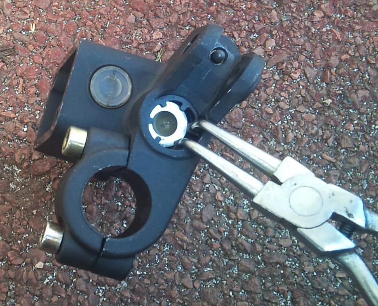

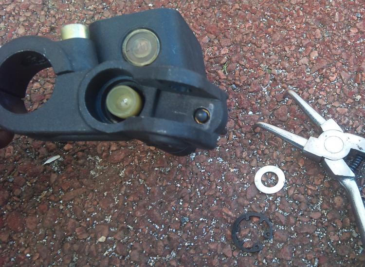

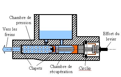

S1629 Posté(e) le 18 mai 2013 Auteur Signaler Posté(e) le 18 mai 2013 Bonsoir à tous! J'ai des news!Alors tout d'abord,j'ai reçu un colis... J'ai trouvé sur Leboncoin ceci.Je voulais au début que le cache transmission mais le vendeur ne voulait pas séparer le lot...J'ai dit tampite,je prend tout surtout que la ref du cache est la même que celui pour mon Nitro donc je voulais pas laisser passer une tel affaire...La grille me servira aussi mais la face avant,je pense pas... Cette aprem;nettoyage de mon étrier de Rocket ainsi que de voir pourquoi mon maitre cylindre fonctionne plus... Le liquide de frein version décomposé et cristalisation(des mini morceaux comme du gros sel) J'ai nettoyé ça nikel,remonté et test avec compresseur.Tout est ok! Ensuite le maitre cylindre (ici un Grimeca diametre 11)dont j'explique pour Warrick ou d'autres le démontage on dévise les deux vis du cache supérieur On enleve le guide joint On enleve le joint Hop on a acces au bocal,de mien est malheureusement oxydé Comme vous pouvez le voir il y a deux orifices A gauche c'est pour la chambre de pression et à droite pour la chambre de récupération... Petit schéma pour mieux comprendre ceci De mon coté,c'est l'orifice de pression qui était bouché(pas plus grand qu'une fine aiguille) J'ai réussi à le déboucher mais il fallait nettoyer la partie piston On retourne donc le maitre cylindre afin de démonté le levier en dévissant l'écrou Et ensuite l'axe levier qui est aussi visé dans le maitre cylindre (l'écrou est là pour évité que cette partie ce dévise tout seul en gros) Maintenant,on a acces au systeme du piston.Il faut d'abord enlever le caoutchouc/poussoir Puis avec une pince à clips enlever celui ci Voilà le piston ne demande plus qu'a sortir Parfois comme pour moi aujourd'hui,le piston reste bloqué dedans Il suffit donc de pousser avec un chasse goupille du coté ou se fixe le banjo(durite frein) pour virer le piston Et voilà,le piston est libre Il reste plus qu'a nettoyer ceci ou quand il fuit de changer les joints que l'on peut avoir chez les mécanos PS: Au fond du maitre cylindre,il y a une petite rondelle de butée ressort donc faite attention de ne pas la perdre Une fois tout ceci nettoyé et controlé,il vous reste plus qu'a remonter en faisant le chemin inverse! De mon coté,il faut que j'arrive à virer la rouille du bocal car si je laisse comme ça il est clair que ça va se reboucher et la rouille va surment dégrader le liquide de frein... 3

Warrick Posté(e) le 18 mai 2013 Signaler Posté(e) le 18 mai 2013 (modifié) Merci pour ton explication team c'est cool en + ta mis des photos en bonne qualité Je serais intéréssé par ta face avant tu la vends combien ? réponds moi en MP à ce sujet stp Tu vas donc mettre une grille noire, je pensais qu'elle serait blanche Modifié le 18 mai 2013 par Warrick
S1629 Posté(e) le 19 mai 2013 Auteur Signaler Posté(e) le 19 mai 2013 Pour l'instant,je garde car si je trouve pas de grise celle ci sera poncée et peinte bonne couleur... Pourquoi aurais je monté une grille blanche alors que d'origine c'est noir? Merci pour ton explication team c'est cool en + ta mis des photos en bonne qualité Je serais intéréssé par ta face avant tu la vends combien ? réponds moi en MP à ce sujet stp Tu vas donc mettre une grille noire, je pensais qu'elle serait blanche

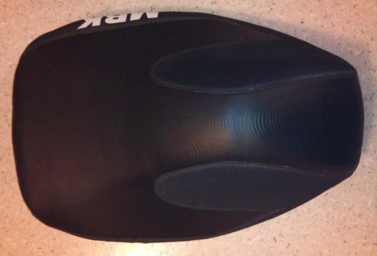

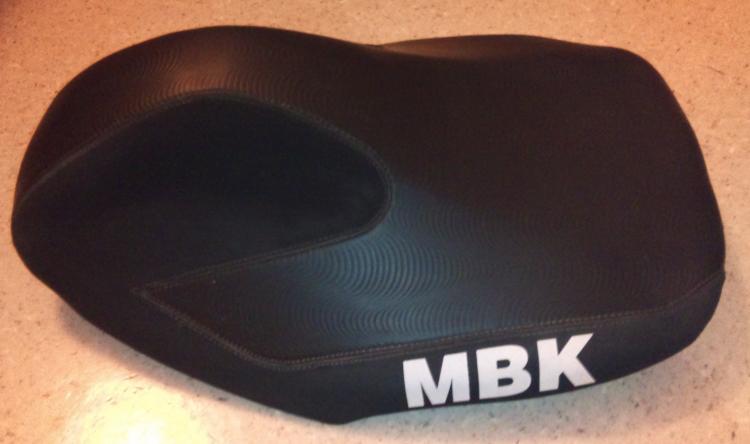

S1629 Posté(e) le 7 juin 2013 Auteur Signaler Posté(e) le 7 juin 2013 Bonsoir à tous! Ayé elle est la enfin...Ze Tecnosel MBK pour mon Nitro! Elle est comme neuve!Trop heureux d'avoir pu chopé ceci! Pour l'histoire cette selle est apparut la première fois sur le Nitro F1 ASSISTANCE Pace IV Et ensuite devenu un accessoire pour les modèles de série! Cette selle est surtout connu pour sa version Yamaha que l'on voit souvent sur des Aerox... ;-) 1
timaerox Posté(e) le 7 juin 2013 Signaler Posté(e) le 7 juin 2013 superbe cette selle sans indiscrétion tu la chopper a combien si tu veux pas dire le prix dit le par mp
S1629 Posté(e) le 7 juin 2013 Auteur Signaler Posté(e) le 7 juin 2013 60€ FDPC... Je suis sur une seconde à moitié prix mais l'état serait moins bon et le vendeur est zurbi...Donc,je pense pas que je l'aurai... superbe cette selle sans indiscrétion tu la chopper a combien si tu veux pas dire le prix dit le par mp
timaerox Posté(e) le 7 juin 2013 Signaler Posté(e) le 7 juin 2013 c'est une bonne affaire ça se prix 1

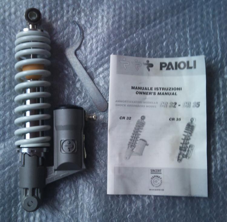

S1629 Posté(e) le 7 juin 2013 Auteur Signaler Posté(e) le 7 juin 2013 (modifié) Oui un tres bon plan... J'ai aussi reçu ceci direct d'Italie... Regarde de retour la photo de la selle...tu le reconnaiteras... hyhy Modifié le 7 juin 2013 par TeamF1
Warrick Posté(e) le 7 juin 2013 Signaler Posté(e) le 7 juin 2013 magnifique ta selle, et l'amortisseur niquel. ta chopé en Italie cet amortisseur et à quel prix il est tout neuf
spitro62 Posté(e) le 8 juin 2013 Signaler Posté(e) le 8 juin 2013 de très belle pièeces cette selle et amortisseur , bien jouer :cool2:
Fred' Posté(e) le 8 juin 2013 Signaler Posté(e) le 8 juin 2013 Parfaite cette selle, je l'a préfère à celles qui sont en couleurs.
timaerox Posté(e) le 8 juin 2013 Signaler Posté(e) le 8 juin 2013 a oui c'est la même que sur la photo du f 1 :cool: :cool2:
S1629 Posté(e) le 8 juin 2013 Auteur Signaler Posté(e) le 8 juin 2013 Je suis tombé dessus sur Ebay Italie... Un concess Ducati le vendait en achat immediat 59€..Mais les frais port 25€ car ne voulait pas me l'envoyer sinon..Et au final arrivé chez moi en DHL 48h. Il est neuf et date de decembre 1997... Aujourd'hui le modele de remplacement est dispo chez MBK à 218€... Outch! 1
Warrick Posté(e) le 9 juin 2013 Signaler Posté(e) le 9 juin 2013 Ta trouvé le bon filons superbe ta selle par contre abusé de la part de MBK de la vendre aussi cher 218€ ça me ferais mal au cul de mettre autant d'argent dans une selle. à titre de comparaison je mettais renseigné chez Yamaha pour le selle de la version SP55 de l'Aerox et la selle coutait 125€

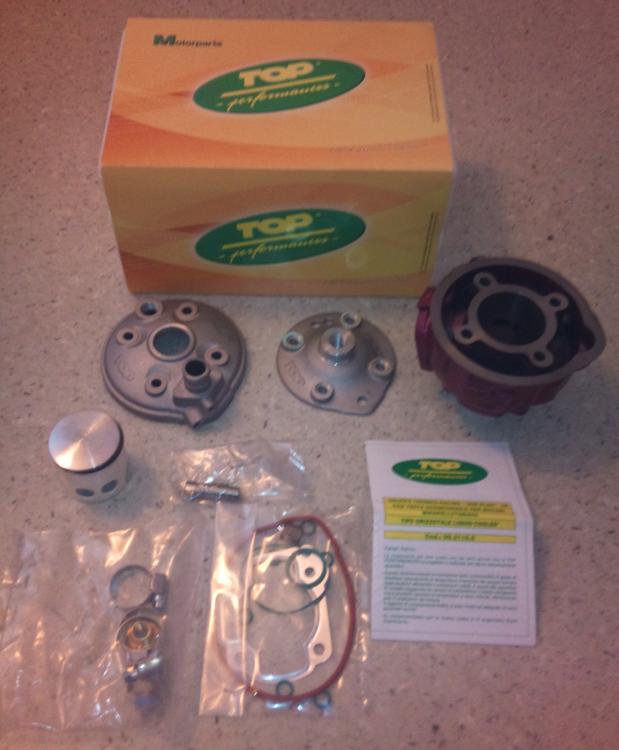

S1629 Posté(e) le 12 juin 2013 Auteur Signaler Posté(e) le 12 juin 2013 Ce lundi j'étais motivé... Allé hop je commande le Top Rose chez Altec... Commande passé à 13h30,il est arrivé chez moi le lendemain à 9h!Une vrai surprise car Espagne->Bretagne ça fait une tirée... Le site espagnol de Labécanerie est vraiment top et sérieux ;-) Maintenant, ce qui me perturbe pour ce kit c'est l'échappement... J'ai entendu de son de cloche! Il y a ceux qui disent que le Yasuni C16 est bien mais le bas régime devient trop calme...Et ensuite,d'autres disent que le Yasuni R est super pour le bas régime et en haut c'est légèrement moins que le C16... Que pensez réellement? 1
lapin Posté(e) le 12 juin 2013 Signaler Posté(e) le 12 juin 2013 Ce lundi j'étais motivé... DSC_2137.jpg Allé hop je commande le Top Rose chez Altec... Commande passé à 13h30,il est arrivé chez moi le lendemain à 9h!Une vrai surprise car Espagne->Bretagne ça fait une tirée... Le site espagnol de Labécanerie est vraiment top et sérieux ;-) Maintenant, ce qui me perturbe pour ce kit c'est l'échappement... J'ai entendu de son de cloche! Il y a ceux qui disent que le Yasuni C16 est bien mais le bas régime devient trop calme...Et ensuite,d'autres disent que le Yasuni R est super pour le bas régime et en haut c'est légèrement moins que le C16... Que pensez réellement? Prend sois un c16 ou Giannelli shot v3
Fred' Posté(e) le 12 juin 2013 Signaler Posté(e) le 12 juin 2013 Putain ouais hyper rapide même. J'ai à 90% du temps vu des C16 sur des Top Rose, bien que je n'en ai jamais eu perso je partirai sur le C16 car le Top Rose fait parti des gros kit fonte donc plus poussé, le R briderai comme tu dis les hauts régimes. Car le R (que j'ai eu) s'adapte plus sur les petits et moyen 70 ainsi que l'origine (ce que j'avais aussi). Alors qu'un C16 plus gros aurait plus de mal.
spitro62 Posté(e) le 12 juin 2013 Signaler Posté(e) le 12 juin 2013 sur top rose, vaut mieut le C16, le R va te brider
