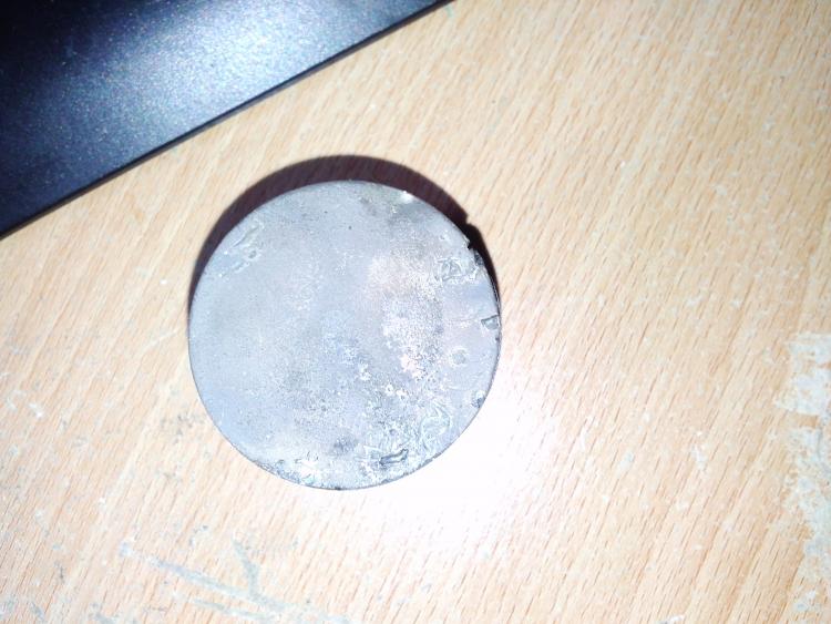

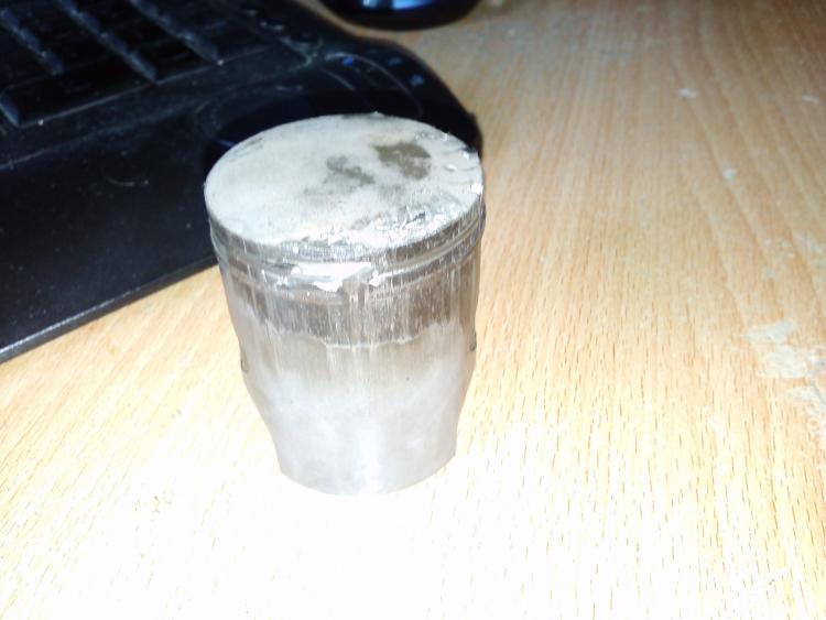

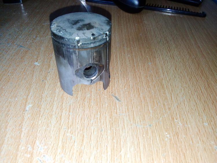

seb44130 Posté(e) le 4 mai 2013 Auteur Signaler Posté(e) le 4 mai 2013 bon bah kit 50 qui a 4000km serrer , petite photo du piston : la chemis a juste une grosse rayure bien profonde , donc j'ai plus que a acheter un kit 50 vous me conseiller quoi , à part polini --' a votre avis pourquoi j'ai serrer ?
lapin Posté(e) le 4 mai 2013 Signaler Posté(e) le 4 mai 2013 (modifié) bon bah kit 50 qui a 4000km serrer , petite photo du piston : la chemis a juste une grosse rayure bien profonde , donc j'ai plus que a acheter un kit 50 vous me conseiller quoi , à part polini --' a votre avis pourquoi j'ai serrer ? CAM00051.jpg CAM00052.jpg CAM00053.jpg Ta regarder si ton vilebrequin a du jeux pour le kit ta ces deux la http://www.maxiscoot.com/cylindre-metrakit-50cc-aluminium-mbk-booster.html ou http://www.maxiscoot.com/mvt-kit-cylindre-50cc-aluminium-31918.html tu en sera pas deçu en plus big segment Modifié le 4 mai 2013 par lapin
dada65 Posté(e) le 4 mai 2013 Signaler Posté(e) le 4 mai 2013 je pense que ton vilebrequin a pris chere ta bielle a beaucoup de jeux ? pour le kit prend un malossie ou Stage6
dada65 Posté(e) le 4 mai 2013 Signaler Posté(e) le 4 mai 2013 a mon avie tu aurrai du regarde ton vilebrequin coter allumage avant que tu serre
