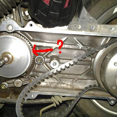

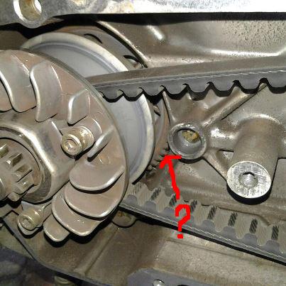

Tgbtapo Posté(e) le 9 mai 2013 Auteur Signaler Partager Posté(e) le 9 mai 2013 démonte la variateur et regarde derrière si quelque chose à du jeu J'ai des photos, c'est le genre d’engrenage derrière mon variateur sur la photo (flèche rouge) ? Si oui je dois voir si il bouge de gauche à droite ? Lien vers le commentaire Partager sur d’autres sites More sharing options...
JSP SCOOTER (tom67) Posté(e) le 9 mai 2013 Signaler Partager Posté(e) le 9 mai 2013 cette roue dentée tourne sur un grande cage à aiguille, c'est normal qu'elle bouge d'avant en arrière, mais si la cage à aiguille est usée, sa vibre Lien vers le commentaire Partager sur d’autres sites More sharing options...

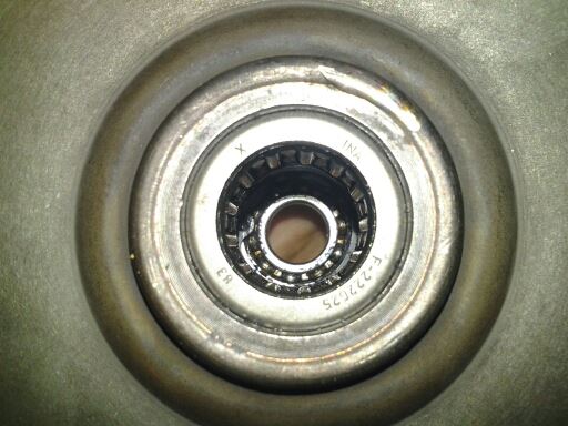

Tgbtapo Posté(e) le 13 mai 2013 Auteur Signaler Partager Posté(e) le 13 mai 2013 oui, mais devant sa il y a l'entraîneur de démarreur, il y a 3 petites billes cylindriques dedan, sa aussi sa s'use voilà tout le monde j'ai enfin pris le temps de tout démonter mon correcteur, j'ai fais une petite vidéo (désolé le son est partit vers la fin je ne sais pas pourquoi :/ ) Donc dites moi ce que vous en pensez c'est très urgent j'ai besoin de savoir pour demain au plus tard :) Je rajouterai des photos en plus ;) Voici le liens de la vidéo : Lien vers le commentaire Partager sur d’autres sites More sharing options...

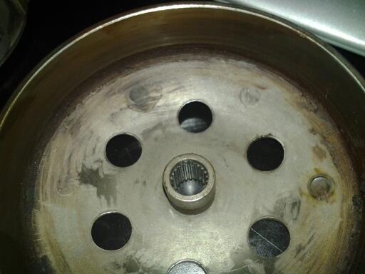

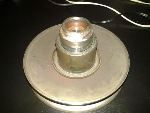

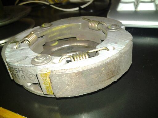

Tgbtapo Posté(e) le 13 mai 2013 Auteur Signaler Partager Posté(e) le 13 mai 2013 Et quelques petites photos de l'embrayage sans le correcteur avec la cloche etc ;) Lien vers le commentaire Partager sur d’autres sites More sharing options...

JSP SCOOTER (tom67) Posté(e) le 14 mai 2013 Signaler Partager Posté(e) le 14 mai 2013 salut, ben je ne vois rien d'anormal tu as démonter le system derrière le variateur aussi ? Lien vers le commentaire Partager sur d’autres sites More sharing options...
