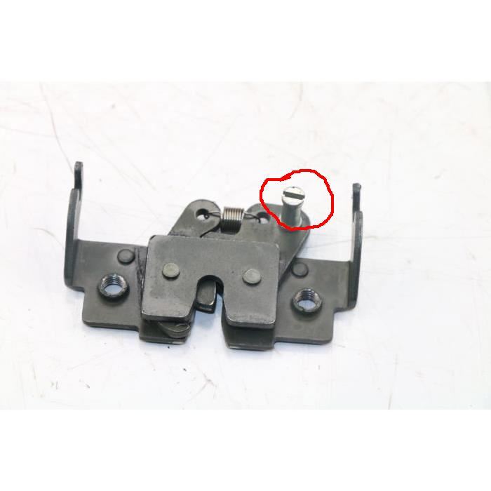

Bonjour j'ai un booster spirit modèle 2011 de chez MBK et j'avais démonté ma selle et coque arrière pour faire quelque choses sur le scoot et en remontant la coque et la selle j'ai oublié de remettre le câble qui debloque la selle et aucune idée de comment je pourrais la debloqué si vous avez des idées

Ta plusieurs posibilité, sois tu perce ton carénages arrière en esperant percer au bon endroit du Premier coup, sois tu arrache le feu arrière en tirant tel un bourrin, si t'y arrive, tu cassera les pates du carénages arrière mais pour moi sa semble mieux de les recolers a la suite avec la résine plutot que percer le carénages. Sinon en tirant sur le passage de roue mais ça risque d'être compliqué et tu vas arracher tout ...
C'est un peu con de niké tout,
Y'a une technique tout con, une clef a laine ni trop petit ni trop grande, tu passe dans le trou en dessous de la selle, et t'essaie de trouver le point ou sa s'ouvre, et Miracle sans rien cassé/percée c'est ouvert.
Méthode Testé et Approuvée par moi.
