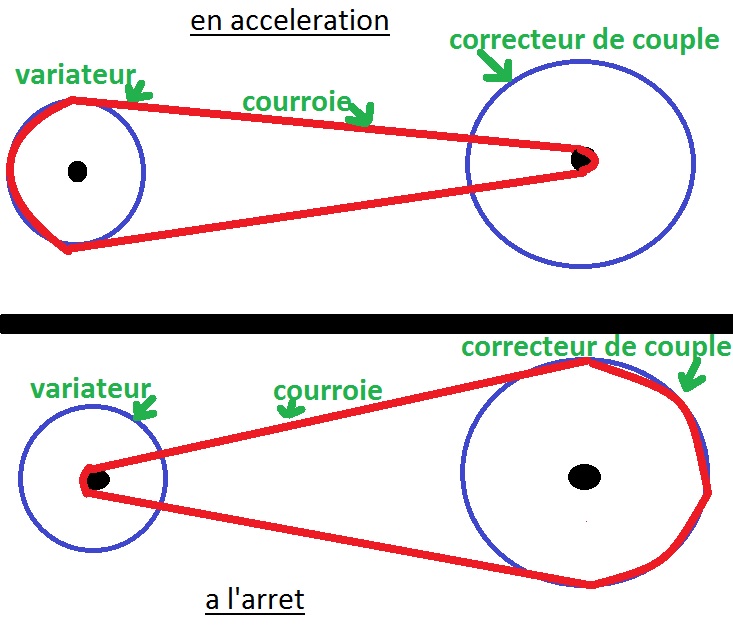

Asp2p Posté(e) le 27 mai 2013 Signaler Partager Posté(e) le 27 mai 2013 (modifié) j'ai eu le même problème il y a quelques jours le correcteur de couple s'ouvrer à fond à l'arret donc normal mais à la fermeture ( sois quand j'accélèrer ) celui-ci se bloqué a la moitié ( grippé ) donc la courroie ne descendez pas jusqu'en bas deduction correcteur de couple HS il te faudrait enlever la boîte a kick puis lever la roue arrière et accélérer doucement pour voire si tout se passe correctement voici se qu'il doit se passer si je me trompe pas Modifié le 27 mai 2013 par Asp2p Lien vers le commentaire Partager sur d’autres sites More sharing options...
Starfy93 Posté(e) le 27 mai 2013 Signaler Partager Posté(e) le 27 mai 2013 j'ai eu le même problème il y a quelques jours le correcteur de couple s'ouvrer à fond à l'arret donc normal mais à la fermeture ( sois quand j'accélèrer ) celui-ci se bloqué a la moitié ( grippé ) donc la courroie ne descendez pas jusqu'en bas deduction correcteur de couple HS il te faudrait enlever la boîte a kick puis lever la roue arrière et accélérer doucement pour voire si tout se passe correctement voici se qu'il doit se passer si je me trompe pas variateur.jpg Euh il est fermé à l'arrêt et ouvert à l'accélération :D2 Lien vers le commentaire Partager sur d’autres sites More sharing options...

Starfy93 Posté(e) le 27 mai 2013 Signaler Partager Posté(e) le 27 mai 2013 Le correcteur c'est la pièce sur l'axe de la roue,sur l'axe du vilebrequin c'est le variateur :D2 Lien vers le commentaire Partager sur d’autres sites More sharing options...
Asp2p Posté(e) le 27 mai 2013 Signaler Partager Posté(e) le 27 mai 2013 (modifié) je parle de la courroie en fait a l'arret elle est en haut du correcteur et en bas du variateur désolé de m'être mal exprimé le shema ratrappé quand même le tire ;) Modifié le 27 mai 2013 par Asp2p Lien vers le commentaire Partager sur d’autres sites More sharing options...
Starfy93 Posté(e) le 28 mai 2013 Signaler Partager Posté(e) le 28 mai 2013 je parle de la courroie en fait a l'arret elle est en haut du correcteur et en bas du variateur désolé de m'être mal exprimé le shema ratrappé quand même le tire ;) Ah oui on comprend mieux là :D2 No problèm :cool2: Lien vers le commentaire Partager sur d’autres sites More sharing options...
