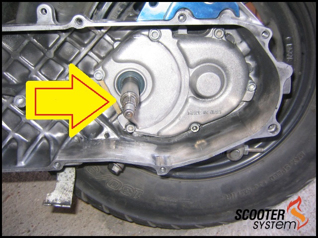

chokk78 Posté(e) le 28 mai 2013 Auteur Signaler Partager Posté(e) le 28 mai 2013 Merci de ta réponse! La transmission, c'est le carter, derrière la courroie ? Lien vers le commentaire Partager sur d’autres sites More sharing options...
Asp2p Posté(e) le 28 mai 2013 Signaler Partager Posté(e) le 28 mai 2013 (modifié) c'est sa... voici un tutoriel en plus https://www.scooter-system.fr/dossiers/133-1-changer-transmission-scooter.html Modifié le 28 mai 2013 par Asp2p Lien vers le commentaire Partager sur d’autres sites More sharing options...
