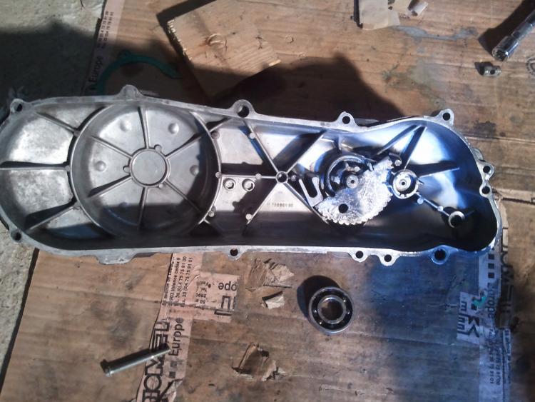

talak26 Posté(e) le 10 juillet 2013 Auteur Signaler Posté(e) le 10 juillet 2013 Le carter d'allumage j'ai pu le récup un peu mais moins bien que l'autre carter. Ensuite carter de kick : Au niveau de l’arbre a kick et de la noix, j'ai pas nettoyer car il y a une pâte exprès pour que sa tienne ^^ Ensuite mon ponçage je crois que je vais laisser comme sa, c'est pas trop mal, j'ai juste un peu affiner au papier à poncer ^^
Pasternak Posté(e) le 11 juillet 2013 Signaler Posté(e) le 11 juillet 2013 Ah, c'est bien bête ce carter moteur ouvert sans finition de surface un peu, et même un p'tit alignement des 2 carter et cylindre/bas moteur, t'as personne qui sait faire ça ? ^^ Pour ton carter il est propre ouais, enfin la noix de kick tu l'enlève simplement en tirant hein. :) Par contre le rocher avec le ressort et le clip côté kick oui, c'est chiant à enlever, et à mettre surtout !
talak26 Posté(e) le 11 juillet 2013 Auteur Signaler Posté(e) le 11 juillet 2013 Ah, c'est bien bête ce carter moteur ouvert sans finition de surface un peu, et même un p'tit alignement des 2 carter et cylindre/bas moteur, t'as personne qui sait faire ça ? ^^ Personne :pleure: Mais c'est vraiment dérangeant ou sa pose pas de problèmes au niveau du bon fonctionnement de tout sa ?

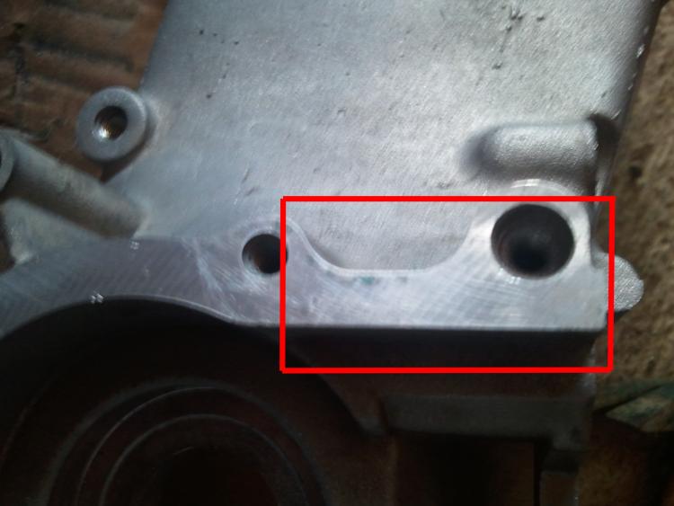

talak26 Posté(e) le 20 juillet 2013 Auteur Signaler Posté(e) le 20 juillet 2013 (modifié) Je up ! Le joint moteur et celui de transmi s'adapte bien sur mon tkr ? : http://www.maxiscoot...ur-complet.html Aussi, voici mon plan de joint moteur, en très mauvais état comme vous pouvez voir. Sa pose un problème ou pas ? : Modifié le 20 juillet 2013 par talak26
Paulztw Posté(e) le 20 juillet 2013 Signaler Posté(e) le 20 juillet 2013 Si tu met de la pâte a joint ça ne pose aucun problèmes, par contre avec du papier joint, ça risque de pas être top top (même si le joint s'écrase fortement..)
talak26 Posté(e) le 20 juillet 2013 Auteur Signaler Posté(e) le 20 juillet 2013 Et si je mets les deux ? Sa pourrait le faire. Un peu de pâte pour faire une surface lisse et puis le joint papier. Non ?
Paulztw Posté(e) le 20 juillet 2013 Signaler Posté(e) le 20 juillet 2013 Euh je sais pas si pâte a joint + joint papier ça marche, mais sinon oui
talak26 Posté(e) le 20 juillet 2013 Auteur Signaler Posté(e) le 20 juillet 2013 D'autres avis ? S'il vous plait je dois commander demain au plus tard !
