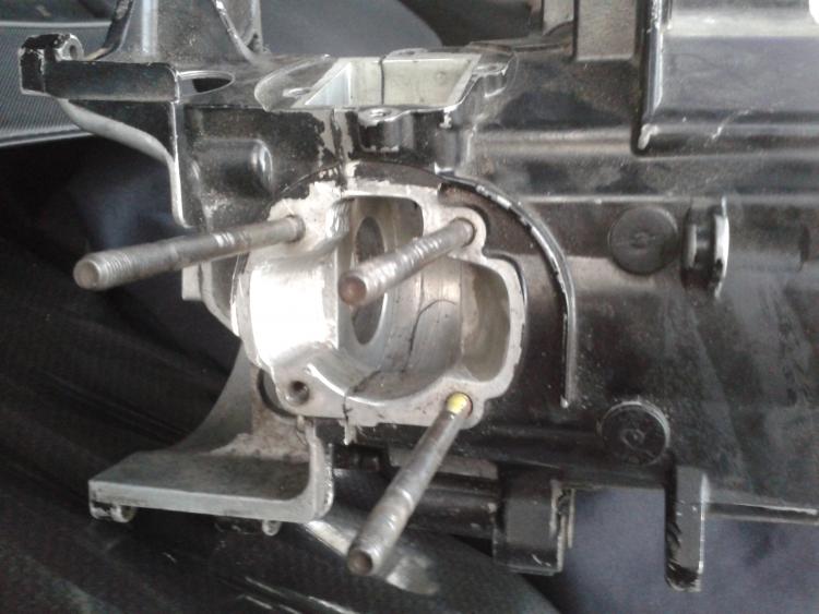

flostunt76 Posté(e) le 29 août 2014 Auteur Signaler Posté(e) le 29 août 2014 Slt tout le monde j'ai les carter de nitro Je vous ferai d autre photo en rentrant de vacance
mat881 Posté(e) le 29 août 2014 Signaler Posté(e) le 29 août 2014 Cool ! Tu vas pouvoir mettre un Over Range le taff à déjà été fait :p Une idée de la configuration à venir :) ?
NitroZ Posté(e) le 29 août 2014 Signaler Posté(e) le 29 août 2014 Il est pas fissuré a l'emplacement du vilebrequin? oO
lapin Posté(e) le 29 août 2014 Signaler Posté(e) le 29 août 2014 Il est pas fissuré a l'emplacement du vilebrequin? oO Je pense que si Ce que je voyai mais je reve pas bonjour la poussière A première vue vue la qualiter de photo la préparation est pas très propre
flostunt76 Posté(e) le 29 août 2014 Auteur Signaler Posté(e) le 29 août 2014 Cool ! Tu vas pouvoir mettre un Over Range le taff à déjà été fait :p Une idée de la configuration à venir :) ? Oui nickel Oui je vous la devoilerai des que je rentre
flostunt76 Posté(e) le 29 août 2014 Auteur Signaler Posté(e) le 29 août 2014 Il est pas fissuré a l'emplacement du vilebrequin? oO Non c de le pate a joint qui est partie
flostunt76 Posté(e) le 29 août 2014 Auteur Signaler Posté(e) le 29 août 2014 Je pense que si Ce que je voyai mais je reve pas bonjour la poussière A première vue vue la qualiter de photo la préparation est pas très propre Oui le moteur et très sale et oui au niveau de la prépa il y a à faire un microbillage
