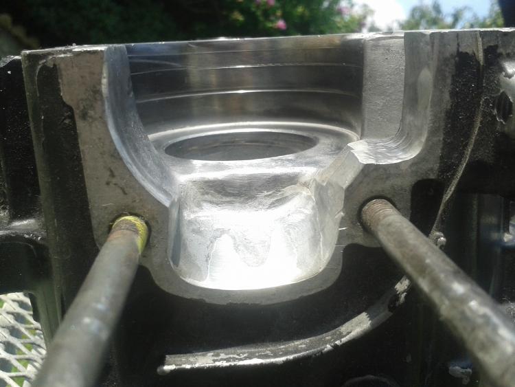

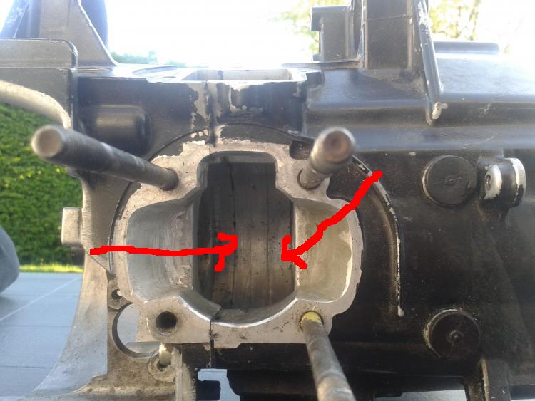

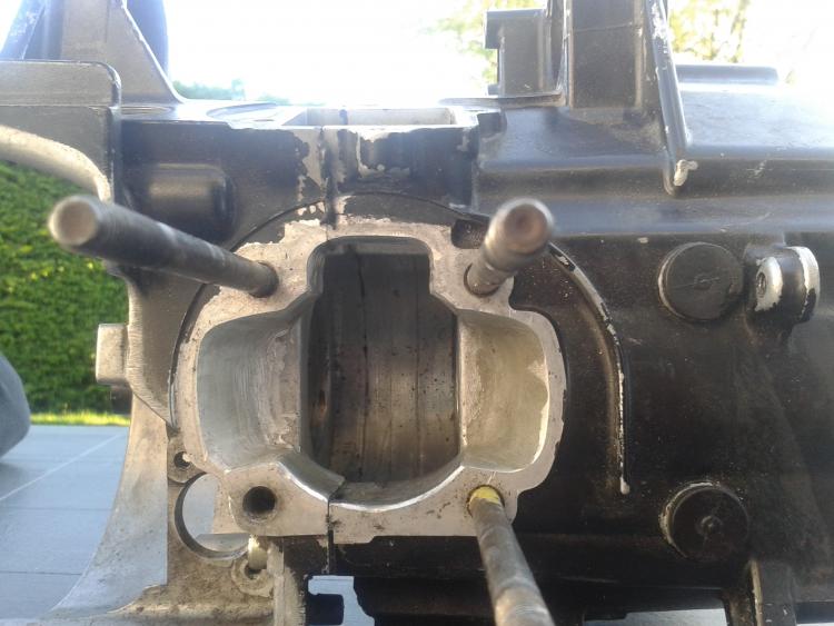

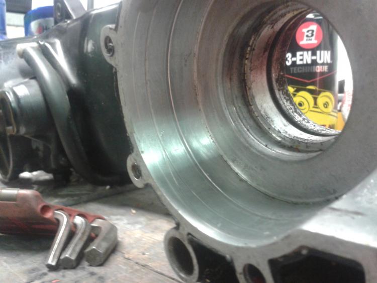

flostunt76 Posté(e) le 1 septembre 2014 Auteur Signaler Posté(e) le 1 septembre 2014 (modifié) Bon sinon voici les autres photo du moteur Bon après réflexion la prépa et a revoir et il a subit un serrage Donc demain jouvre le moteur et j eleve le carter de transmi et je nettoi tout et je vais voir pour faire un coup de propre a la prépa je vais essayer de me procurer une dremel et rattraper le serrage A vos clavier Modifié le 1 septembre 2014 par stunter76
jimmy@ Posté(e) le 1 septembre 2014 Signaler Posté(e) le 1 septembre 2014 polis le passage des masse de vilebrequin pendant que tu y'est . ça accélère le flux ;) , un polini pwk 24 ou pour une conduite plus souple (boisseaus rond), un phbl 24 . il est propre le block , la prépa n'est pas barbare , ne polis pas les transferes , faut qu'il soit rugueux .

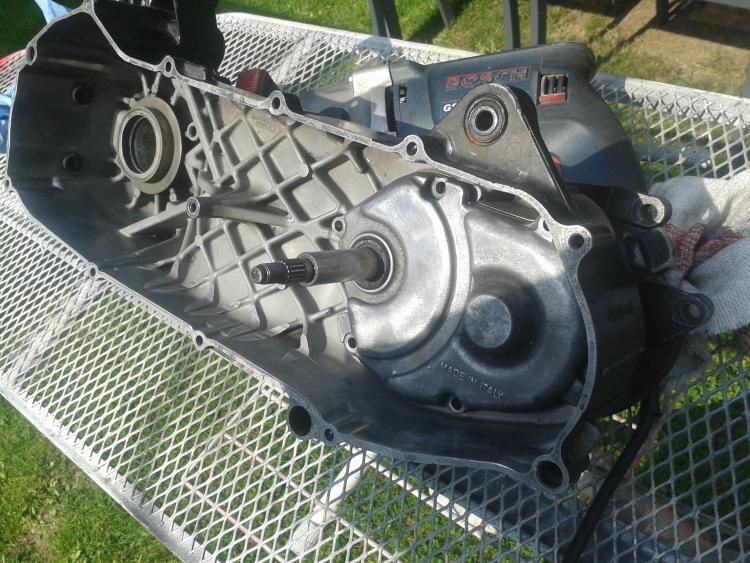

flostunt76 Posté(e) le 1 septembre 2014 Auteur Signaler Posté(e) le 1 septembre 2014 polis le passage des masse de vilebrequin pendant que tu y'est . post-18291-0-72270100-1409592304.jpg ça accélère le flux ;) , un polini pwk 24 ou pour une conduite plus souple (boisseaus rond), un phbl 24 . il est propre le block , la prépa n'est pas barbare , ne polis pas les transferes , faut qu'il soit rugueux . oui mais la je vais vous mettre des photo du serrage il y a du boulot oui il est asser propre oui la prépa et barbare je vais te mettre des photo non tkt je les polis pas ;)

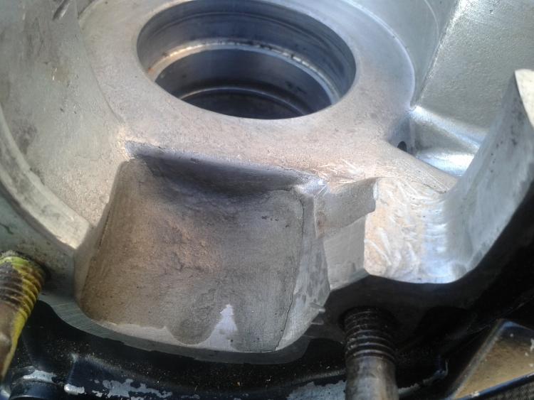

flostunt76 Posté(e) le 1 septembre 2014 Auteur Signaler Posté(e) le 1 septembre 2014 Voici la photo du serrage jen fait d autre demain

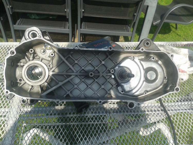

flostunt76 Posté(e) le 2 septembre 2014 Auteur Signaler Posté(e) le 2 septembre 2014 bon sinon demain néttoyage complet du block moteur de nitro et polissage du passage de masse du vilebrequin et éssayer d'éliminer les rayure

JSP SCOOTER (tom67) Posté(e) le 2 septembre 2014 Signaler Posté(e) le 2 septembre 2014 les petites rayures dans le passage de masse du vilebrequin n'est pas grave du tout et ne dérange pas, t'es pas obligé de les poncer.. pour la transmi avec cette configuration je mettrai une secondaire 16/41.
flostunt76 Posté(e) le 2 septembre 2014 Auteur Signaler Posté(e) le 2 septembre 2014 les petites rayures dans le passage de masse du vilebrequin n'est pas grave du tout et ne dérange pas, t'es pas obligé de les poncer.. pour la transmi avec cette configuration je mettrai une secondaire 16/41. ok bon ba nickel alors mais je vais quand mème polir le passage de masse du vilebrequin

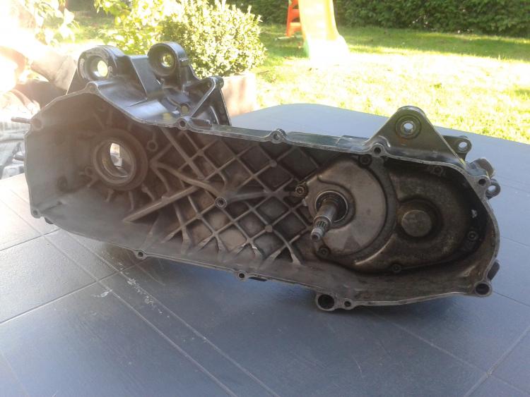

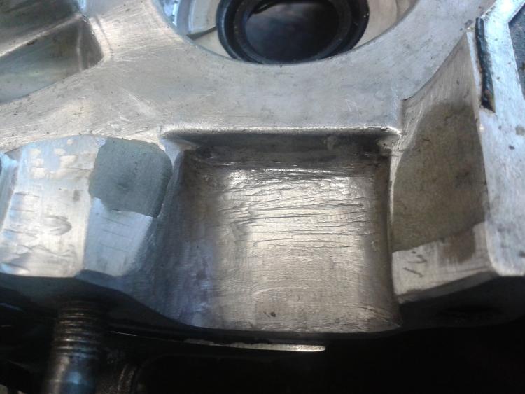

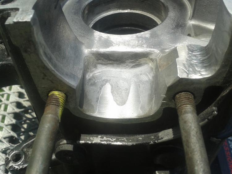

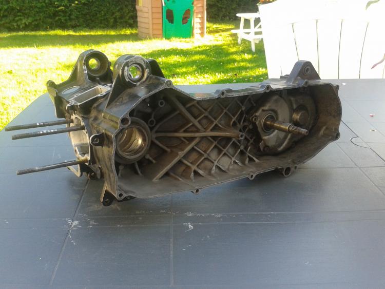

flostunt76 Posté(e) le 2 septembre 2014 Auteur Signaler Posté(e) le 2 septembre 2014 Bon ba voici la vrai geule de la prépa
jimmy@ Posté(e) le 2 septembre 2014 Signaler Posté(e) le 2 septembre 2014 ça parraissai + propre sur la première tof , faut fignolé tout ça , il à ete prépa pour le evo 3 ?
flostunt76 Posté(e) le 2 septembre 2014 Auteur Signaler Posté(e) le 2 septembre 2014 ça parraissai + propre sur la première tof , faut fignolé tout ça , il à ete prépa pour le evo 3 ? Ba oui c pour sa oui je vais essayer de demander a un pote une dremel Oui prépa pour evo 3

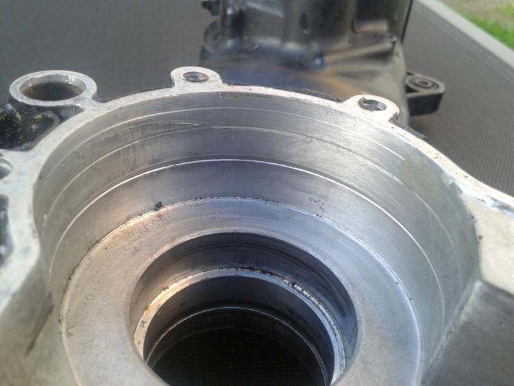

flostunt76 Posté(e) le 15 septembre 2014 Auteur Signaler Posté(e) le 15 septembre 2014 slt tout le monde pour la mise en vente du block moteur de nitro j'ai donner un gros coup de propre poli le passage des masse du vilebrequin et tout mais pour la prépa par contre j'ai fait ce que j'ai pu voici les photo et avec se très beau soleil ptite photo du sunt
