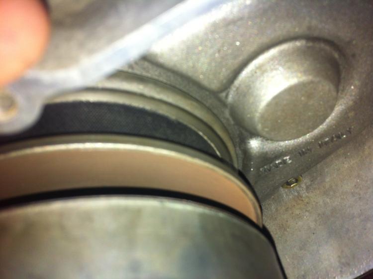

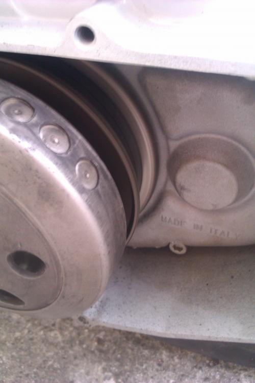

J'ai voulus faire mon test variation, je n'avais que des galets du poids d'origine qui sont neuf je crois que c'est du 7gr et voilà le résultat ( voir photo )

les ressort n'auront pas d'influences sur ton test de variateur, vue que ton poussé n'est pas trop dure.
la seule solutionh pour que la courroie monte plus haut dans le variateur, est de la changer pour une neuve qui serra plus large et donc montera plus haut.
mais attention, il y a différentes longueurs de courroie.
la plus longue pour une variation normale est la polini kevlar, ensuite la malossi kevlar (un peu plus courte), a ne pas confondre avec la malossi overrange ou la polini evo

j'ai acheté une courroie athena kevlar et elle est trop courte et ne monte pas à fond non plus..

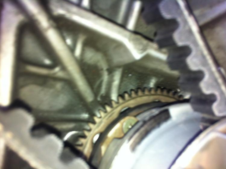

regarde sur ton correcteur si elle est à fond en haut ou si elle est comme ceci =
Modifié par tom67

regarde aussi dans ton correcteur comme la photo plus haut

voilà une photo de la courroie dans le correcteur :
post-1672-0-45567300-1371489193_thumb.jp
ba tu vois qu'elle est trop basse, il y a même la trace de l'ancienne courroie
donc trop courte, du coup elle ne peux pas monter à fond dans le variateur.
en s'usant c'est pas mieux car elle montera plus haut dans le correcteur, ok, mais elle montera aussi encore moins haut dans le variateur lol
