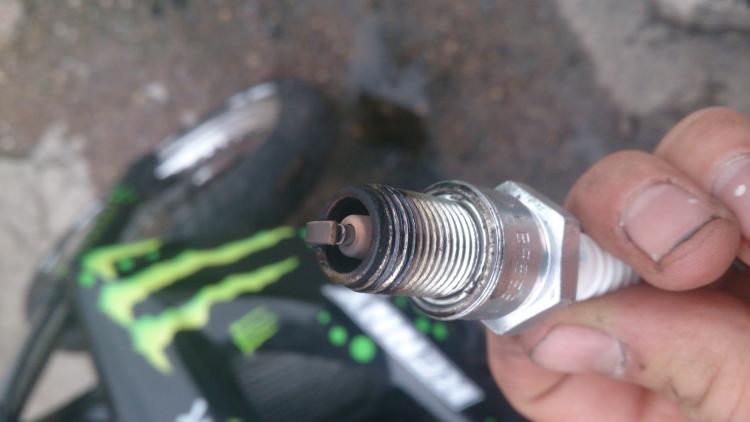

Le siffleur du 80 Posté(e) le 20 juin 2013 Signaler Partager Posté(e) le 20 juin 2013 (modifié) Bjr, Je voudrais savoir Si ma carburation est bonne ?j'ai juste fait une petite accélération en 5eme ,pas à fond parce que je suis en rodage. merci de vos réponse Modifié le 20 juin 2013 par Le siffleur du 80 Lien vers le commentaire Partager sur d’autres sites More sharing options...
0 Quentin-Piapia Posté(e) le 20 juin 2013 Signaler Partager Posté(e) le 20 juin 2013 Oui là c'est niquel ! :cool2: Lien vers le commentaire Partager sur d’autres sites More sharing options...
0 Bubulle Posté(e) le 20 juin 2013 Signaler Partager Posté(e) le 20 juin 2013 Ta bougie elle ne m'a pas l'air super grasse pour une moto qui fait un rodage dis moi ... A se fier à la couleur de la bougie tu es bon voire limite un poil pauvre mais bon tu sais il n'y a pas que le gicleur qui fait marquer la bougie, surtout en rodage Lien vers le commentaire Partager sur d’autres sites More sharing options...
0 guillaume73 Posté(e) le 21 juin 2013 Signaler Partager Posté(e) le 21 juin 2013 Salut, en temps normal ton gicleur aurait été un trop juste (donc remonter de 1 ou 2 point) mais vu que tu es rodage ... Lien vers le commentaire Partager sur d’autres sites More sharing options...
0 rockboost 27 Posté(e) le 22 juin 2013 Signaler Partager Posté(e) le 22 juin 2013 c'est effectivement un poil pauvre la bougie doit être bien marron brique Lien vers le commentaire Partager sur d’autres sites More sharing options...
