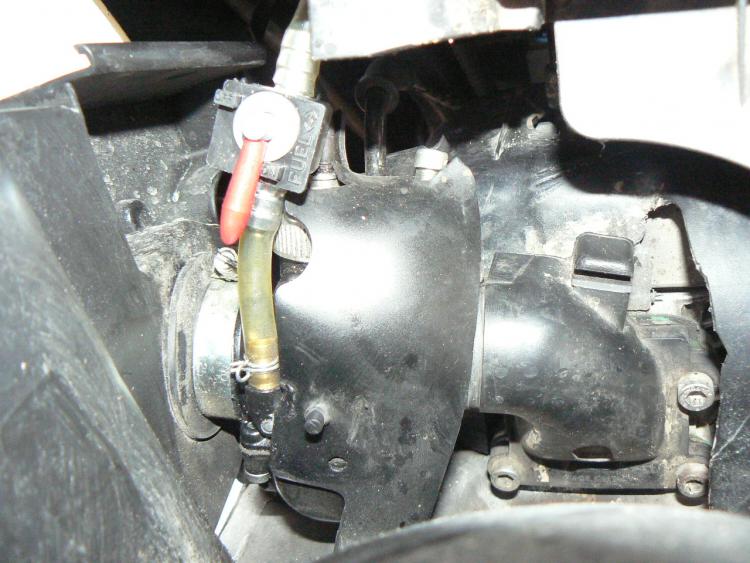

Antoine81 Posté(e) le 9 juillet 2013 Auteur Signaler Partager Posté(e) le 9 juillet 2013 oui car je ne pus adaptr la boîte Lien vers le commentaire Partager sur d’autres sites More sharing options...
Antoine81 Posté(e) le 9 juillet 2013 Auteur Signaler Partager Posté(e) le 9 juillet 2013 a air avec le nouveau carburateur Lien vers le commentaire Partager sur d’autres sites More sharing options...
JSP SCOOTER (tom67) Posté(e) le 9 juillet 2013 Signaler Partager Posté(e) le 9 juillet 2013 (modifié) il faut la baa avec manchon à collier= http://www.maxiscoot.com/boîte-a-air-d-origine-complète-one-noir-mbk-booster-stunt.html Modifié le 9 juillet 2013 par tom67 Lien vers le commentaire Partager sur d’autres sites More sharing options...
Antoine81 Posté(e) le 9 juillet 2013 Auteur Signaler Partager Posté(e) le 9 juillet 2013 ok merci on peut trouver juste les manchons séparer car moi j'ai déjà la boîte à air? Lien vers le commentaire Partager sur d’autres sites More sharing options...
patou80 Posté(e) le 9 juillet 2013 Signaler Partager Posté(e) le 9 juillet 2013 Oui ça se trouve ! mets je te conseil de garder ta boîte à air si tu veux de bonne perf Lien vers le commentaire Partager sur d’autres sites More sharing options...
Antoine81 Posté(e) le 10 juillet 2013 Auteur Signaler Partager Posté(e) le 10 juillet 2013 Oui ces se quon mas dit mais je peux le trouver ou se manchon? Lien vers le commentaire Partager sur d’autres sites More sharing options...
patou80 Posté(e) le 10 juillet 2013 Signaler Partager Posté(e) le 10 juillet 2013 (modifié) http://www.la-becanerie.com/scooter/carburation/filtres-a-air/manchon-de-boîte-a-air-1tek-origine-typhoon-zip-ice.html http://www.la-becanerie.com/scooter/carburation/pieces-de-carburateur/manchon-de-carburateur-polini-coaxial-d37.html Modifié le 10 juillet 2013 par patou80 Lien vers le commentaire Partager sur d’autres sites More sharing options...
