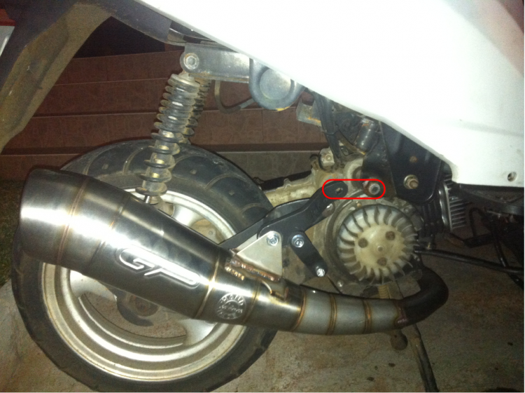

Juste une dernière question , mon pot gp ne tiens qu'avec une seule vis de fixation , y a des risques qu'il se detache ou que cela pèse sur les vis qui attache le pot au cylindre ?  Photo -> http://www.hostingpics.net/viewer.php?id=280957IMG03251.jpg
Oula ... à la limite ça aurait été l'attache du haut .. mais celle du bat  :|   tu risque fortement d’abîmer ton cylindre ..  reste pas comme ça !! La en fait ça empêche juste que le pot se balance de gauche à droite, par contre, pour les mouvement de haut en bas, et le poids, ton cylindre prend tout.
Il y a un mois à peut près les attaches de mon pot se sont barrée (les deux), j'ai appelé mon pro il m'a dit de surtout surtout pas rester comme ça, quand je lui ai amené, il a regardé longuement le cylindre, heureusement pas de casse  :rheuuu:  il m'a d'ailleurs réparé ça gratuitement  :)
Si j'étais toi, je fabriquerais une patte de fixation, prend une pièce de métal assez costaud, de la largeur des fixation du pot, tu fais deux  trous, et tu fixe vers ou j'ai indiqué sur la photo. Enfin, après attends d'autres avis , tan je dis une connerie ...
J'avais attaché le pot avec des sandows entre ses fixation et le coffre, en les tendant bien bien pour pouvoir rouler jusqu'au garage.
