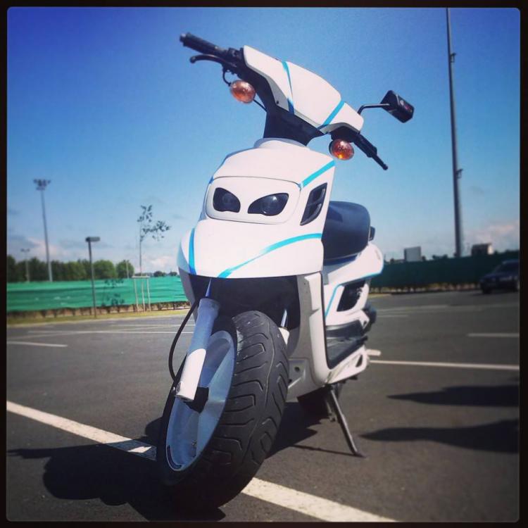

Mon booster rx a un problème. En ligne droite il va a 85km/h et en monté il ne depasse pas 35km/h, alors que dessus j'ai juste un pot yasuni r! Aussi, il a un moment d'accélération de 0 a 25km/h ensuite le scooter monte/stagne lentement jusqu'a 60km/h et après re-accélère et pars! Comment ca se fais que j'ai ces deux problèmes ? merci a vous et au fans pour vos futur réponses
(des amis m'ont dit qu'il fallait que je change de ressort de poussé, d'autre me disent que c'est un mauvais réglage.. please)
