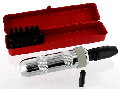

beerus sama Posté(e) le 15 juillet 2013 Signaler Posté(e) le 15 juillet 2013 (modifié) salut logiquement quand tu coupe la tête de vis a la scie ou que tu casse la tête a la force tu peux enlever la boîte a kick sans soucie et la tu prend la prince a étau et puis voilà ( sinon si tu avais toujours la tête de vise une solution simple un tournevis a frapper elle serai venu :) Modifié le 15 juillet 2013 par natsu
beerus sama Posté(e) le 15 juillet 2013 Signaler Posté(e) le 15 juillet 2013 voilà ce qu'il t'aurai aider a l'enlever facilement
Theo054 Posté(e) le 15 juillet 2013 Auteur Signaler Posté(e) le 15 juillet 2013 voilà ce qu'il t'aurai aider a l'enlever facilementok je trouve ça où ? Qu'elle est le nom exacte et combien ça coûte ?
beerus sama Posté(e) le 15 juillet 2013 Signaler Posté(e) le 15 juillet 2013 Oui c'est logique... a tu pu voir l'outil que j'ai montre en image tu tournevis a frapper sur la 1er page
beerus sama Posté(e) le 15 juillet 2013 Signaler Posté(e) le 15 juillet 2013 (modifié) ok je trouve ça où ? Qu'elle est le nom exacte et combien ça coûte ? tu trouvera sa dans les magasin d'outillage ou sur internet sa coûte maxi 30 euros et sa s'appel un tournevis a frapper Modifié le 15 juillet 2013 par natsu
Theo054 Posté(e) le 15 juillet 2013 Auteur Signaler Posté(e) le 15 juillet 2013 D'accord mais ça s'appelle comment ?
