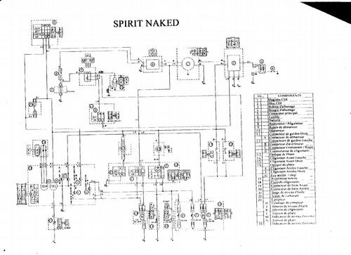

ex: si tu prend un booster naked, sont faisceaux électrique a le branchement pour le starter automatique, que le booster spirit que tu a n'a pas le branchement sur le faisceaux électrique
  Le 18/07/2013 à 18:25, natsu a dit :

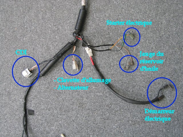

serait il possible avoir un schema electrique un faisceaux pour voir ou se branche le starter merci
bonjour a tous j'ai regarder plusieurs schema de faisceau et sur le schema du ludix le starter est brancher
                 fil jaune sur jaune du magnèto
                 fil vert sur vert de la bobin
penser vous possible de faire la même chose pour le spirit
 fil jaune sur jaune rouge du magnèto
fil vert sur noir de la bobine
je vous remerci de votre aide
