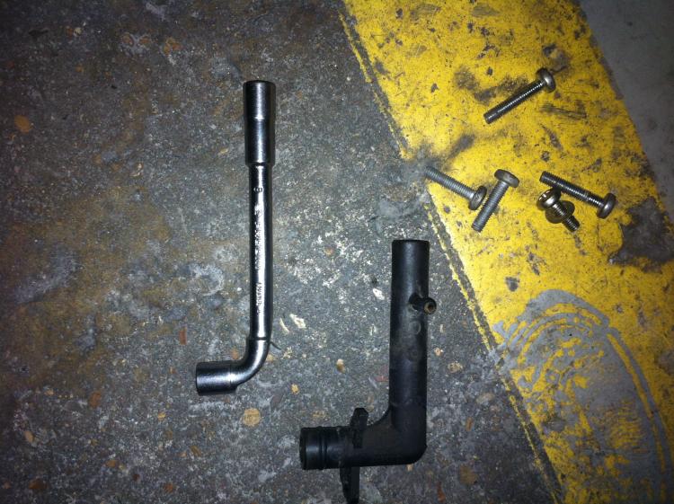

On commence par enlever le cache allumage ( 3vis cruci ) + 1 vis durite eau (1 vis cruci)

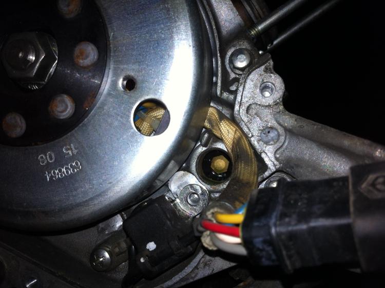

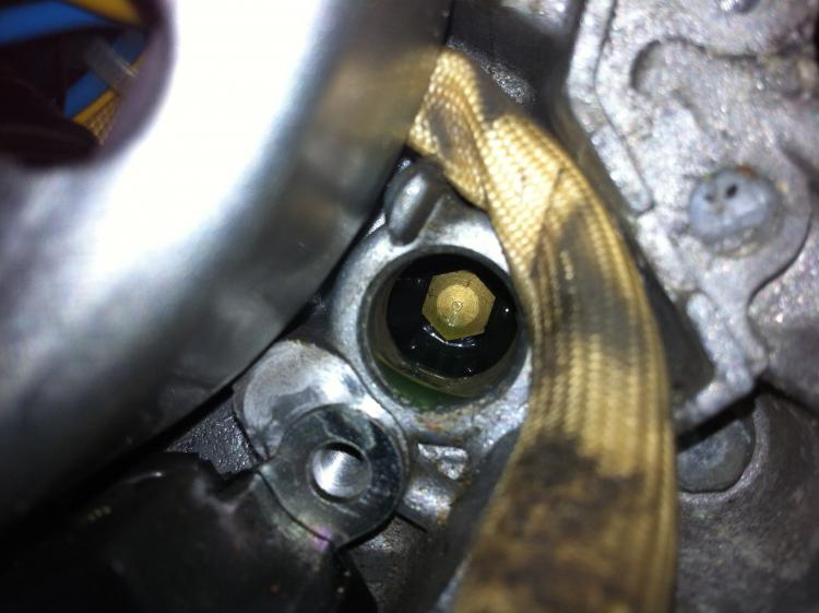

ensuite on prend sa clef a pipe de 8 et on la rentre dans la fente ou on apercoi  les helices de la pompe
post-25063-0-73561500-1375566658_thumb.j
post-25063-0-82576800-1375566697_thumb.j

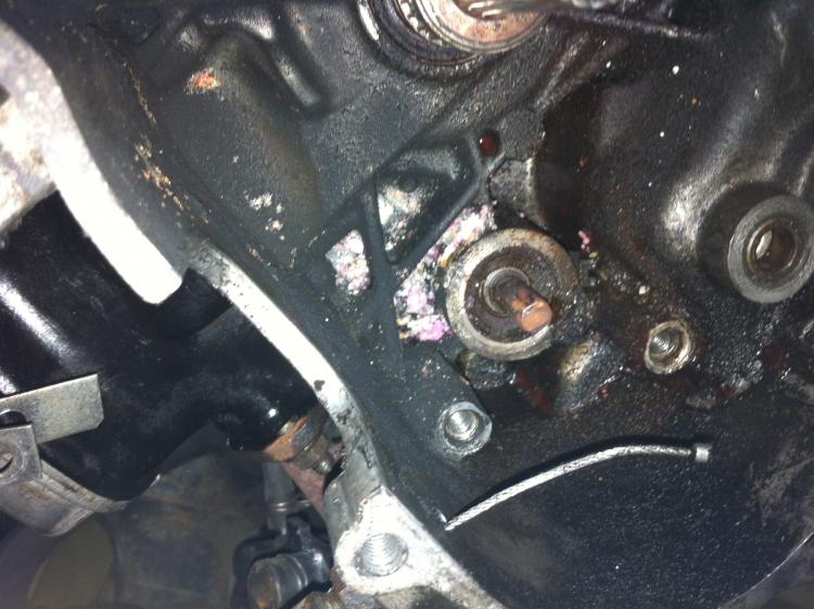

on passe de l'autre cote du moteur derriere le variateur on démonte la pompe a huile et la roue dente avec sa courroie
post-25063-0-38475100-1375566641_thumb.j
post-25063-0-21178400-1375566681_thumb.j

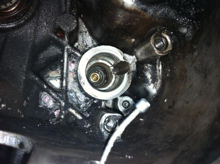

on peut difficielement voir mais avant de pouvoir retirer l'axe et les roulements il il y a un circlip qu'on peut apercevoir sur cette photo en haut
post-25063-0-37164000-1375566733_thumb.j

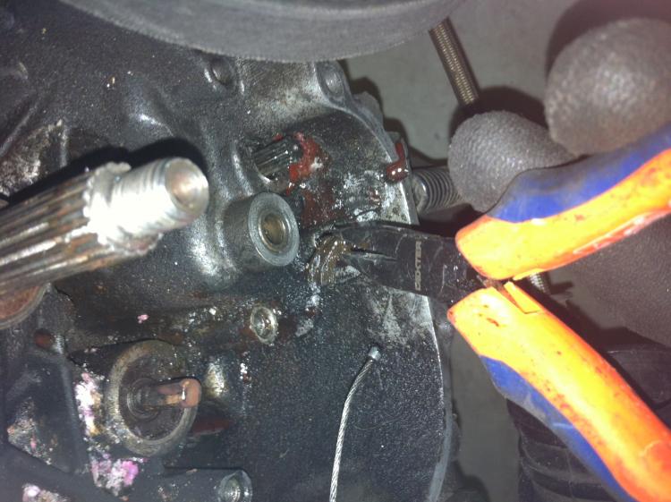

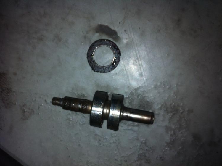

après on enleve l'axe pour ma part j'ai pris une bonne pince droite (pas courbé) et c'est sorti tout seul

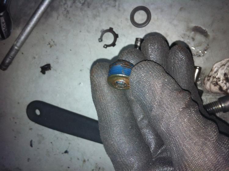

ps: garder precieusement le joint il faudras le remettre au remontage
post-25063-0-11989100-1375566788_thumb.j

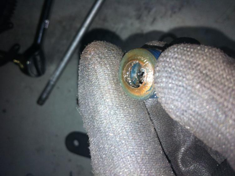

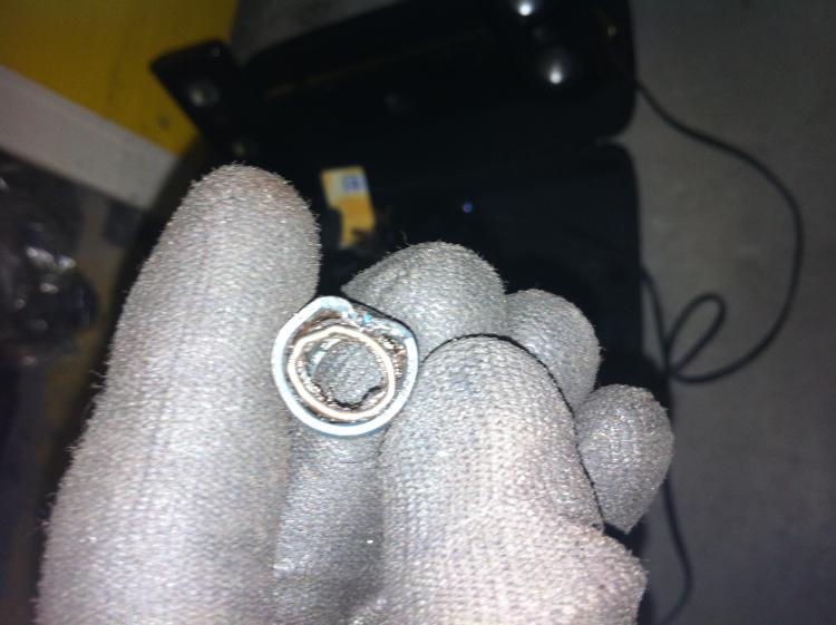

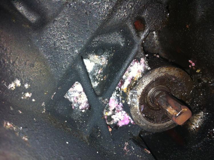

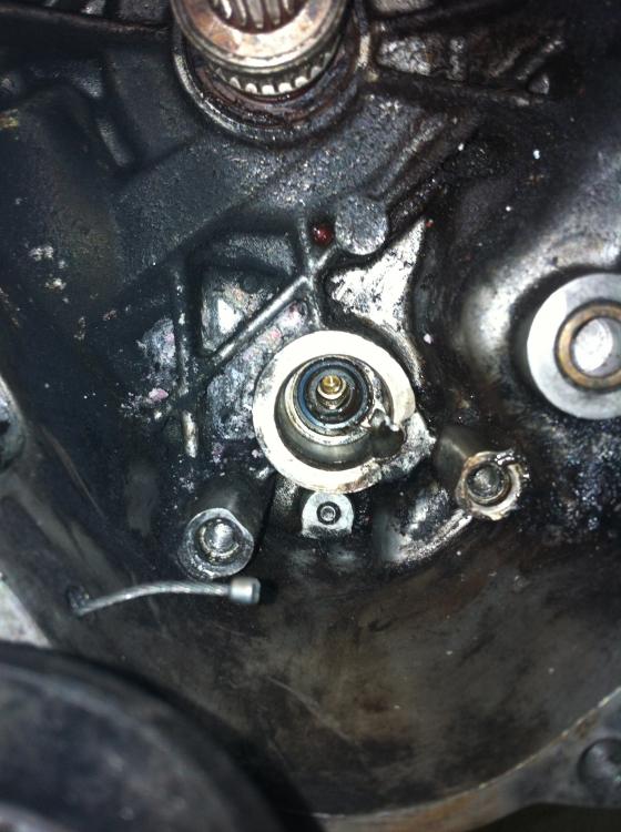

une fois l'axe enlever on apercoit le joint (bleu d'origine) qui vous faudras extraire
j'ai utilise une pince a bec plat
le contour du joint est renforcé par un métal donc une fois bien agripé tirez vers vous et c'est sorti
post-25063-0-76390700-1375566751_thumb.j
post-25063-0-88259600-1375566440_thumb.j

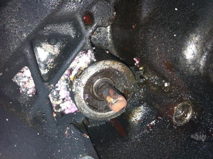

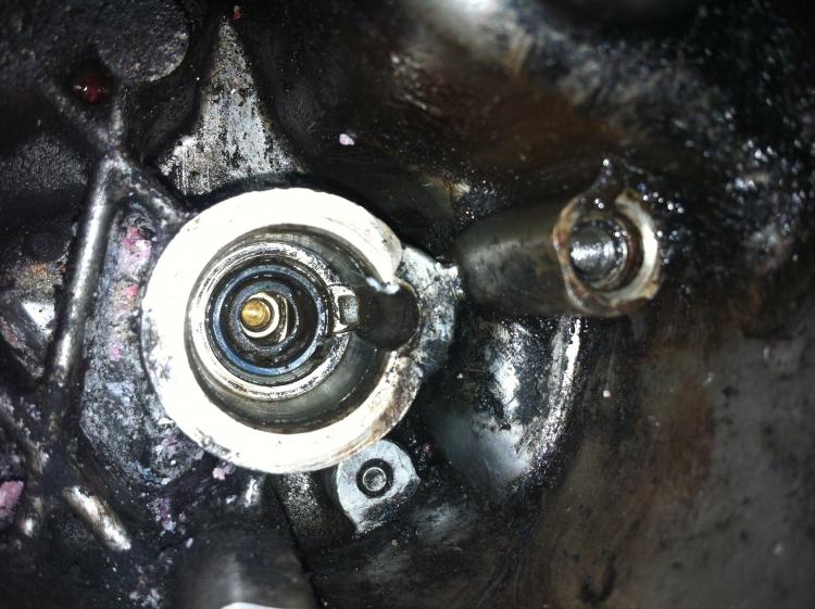

j'ai nettoyer le plan de joint pour acceuillir le nouveau (on apercoi le dos de l'helice avec son pas de vis)
post-25063-0-52228800-1375566879_thumb.j
remonter le joint ensuite l'axe puis bien serrer l'helice ne pas oublier de remettre le joint et le circlip

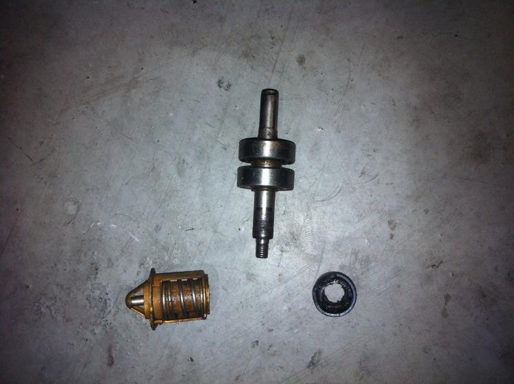

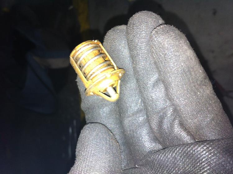

au final on a changer l'axe +les roulement +le joint spy ( j'ai decider de retirer le calorstat pour eviter d'avoir une pression lors des phases de démarrage a froid car il reste ferme et puis les températures le permette (h) )
