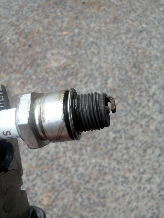

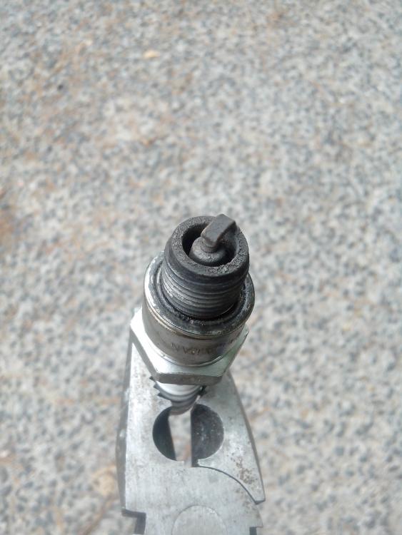

YasunBooster Posté(e) le 17 août 2013 Auteur Signaler Partager Posté(e) le 17 août 2013 Je m'y connais pas assez pour te dire sa, ça se trouve où? Ce que j'ai vu c'est que la bougie est entre le noir/marron foncé Lien vers le commentaire Partager sur d’autres sites More sharing options...

YasunBooster Posté(e) le 17 août 2013 Auteur Signaler Partager Posté(e) le 17 août 2013 J'ai pu prendre une photo de la bougie comme tu me l'a demander Lien vers le commentaire Partager sur d’autres sites More sharing options...
YasunBooster Posté(e) le 17 août 2013 Auteur Signaler Partager Posté(e) le 17 août 2013 Quand tu l'a en face c'est vraiment noir, voir gris foncé ! Pas eu le temps pour les ressorts, je regarderais ça demain ;) Lien vers le commentaire Partager sur d’autres sites More sharing options...
85yz Posté(e) le 17 août 2013 Signaler Partager Posté(e) le 17 août 2013 je dirait un poilr riche baisse ton gicleur de 2 point et regarde a nouveau :) Lien vers le commentaire Partager sur d’autres sites More sharing options...
