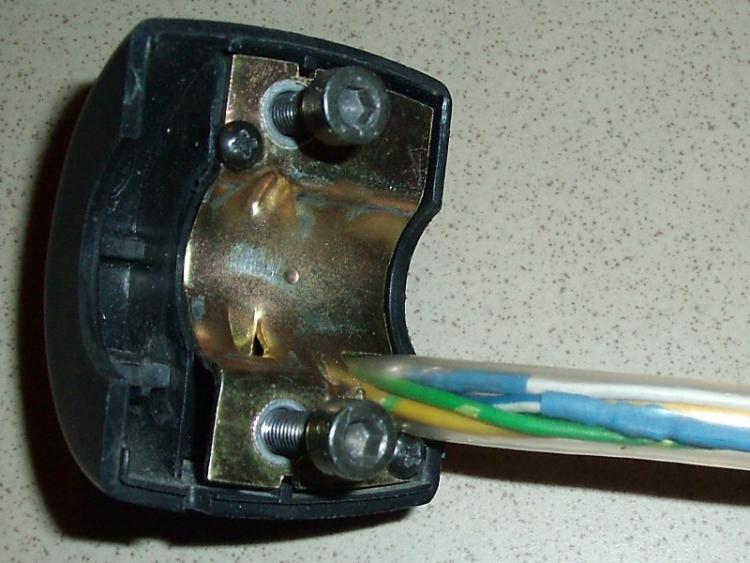

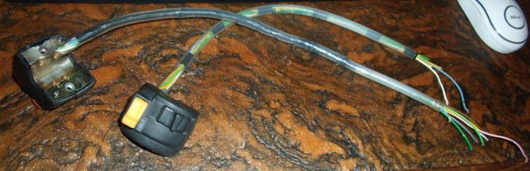

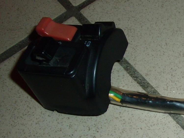

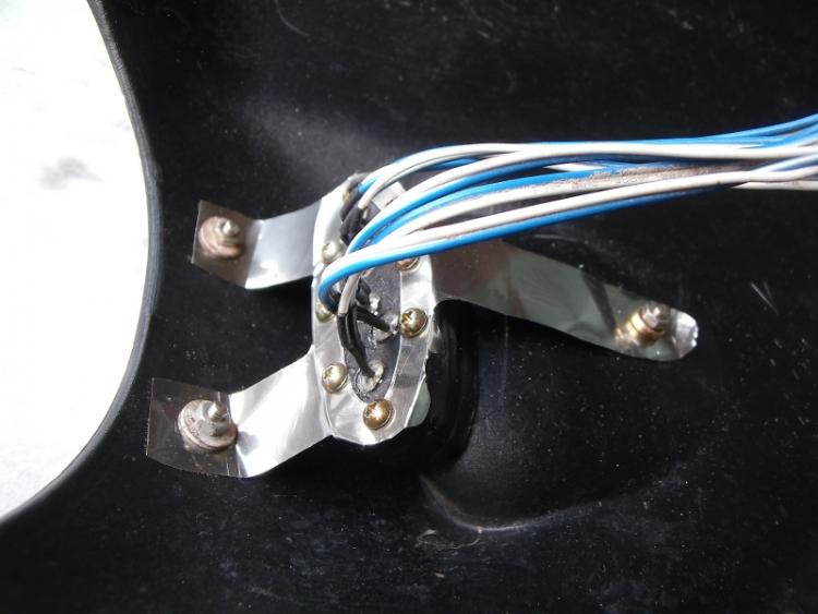

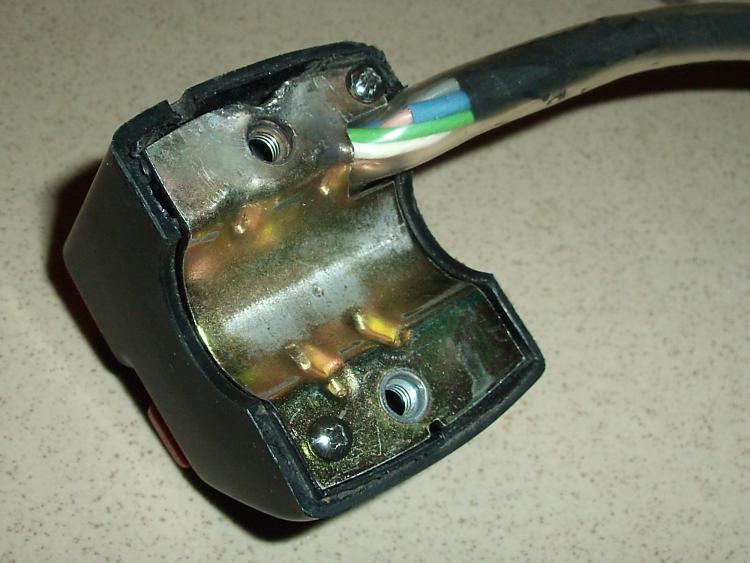

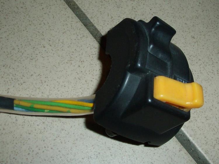

angersangel Posté(e) le 18 août 2013 Auteur Signaler Partager Posté(e) le 18 août 2013 (modifié) Bonsoir, Aujourd'hui petite cession commodos et leurs faisceaux. Un insert alu foiré dans celui de gauche d'entrée de jeu, traître. Mais ça va, pas trop galéré à le sortir et hop on ressoude un petit écrou M5. Je me suis aussi refait les faisceaux plus longs pour descendre les prises derrière la face avant. Les prises ne seront pas montées de suite, j'ajusterais nickel une fois la potence parfaitement réglée. Comme ça pas de modifs sur le faisceau cadre, que ceux de la tête de fourche et des commodos. Faites pas gaffe aux gaines transparentes. il y a encore un truc qui va dessus pour habiller. Modifié le 18 août 2013 par angersangel Lien vers le commentaire Partager sur d’autres sites More sharing options...

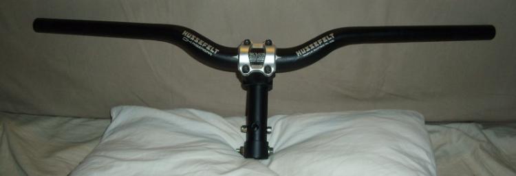

angersangel Posté(e) le 19 août 2013 Auteur Signaler Partager Posté(e) le 19 août 2013 (modifié) Merci. Non pas d'autre photos pour l'instant mais j'en ferais dès que possible. C'est un next en fait (le premier modèle, semblable au rocket/spy mais avec sabot, aileron en moins et des roues en 10") edition: pas de photos de l'adaptateur mais je viens de me rappeler que j'ai déjà mis ça en ligne sur dailymotion: http://www.dailymotion.com/vidéo/xy19ey_potence-1-1-8-sur-colonne-de-direction-23mm_auto Modifié le 19 août 2013 par angersangel Lien vers le commentaire Partager sur d’autres sites More sharing options...

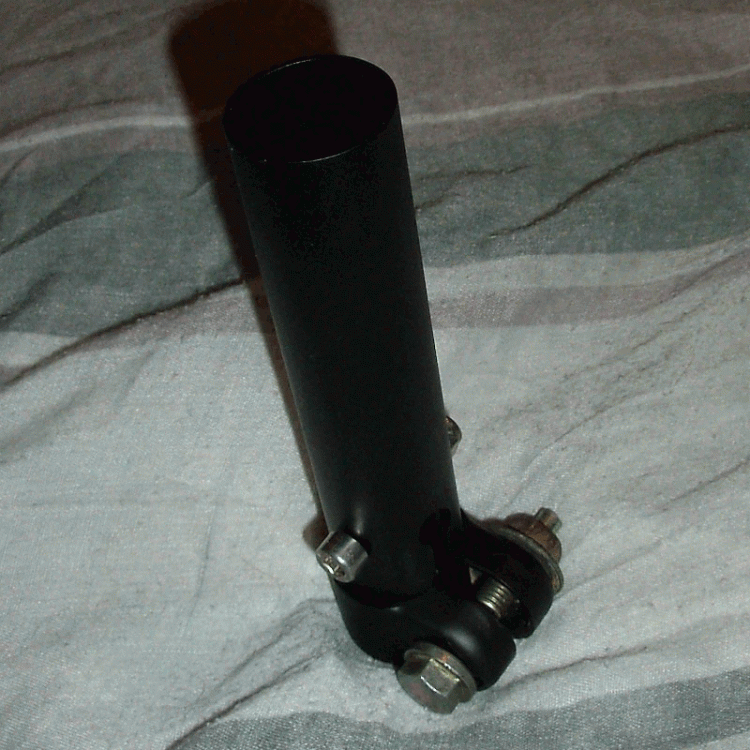

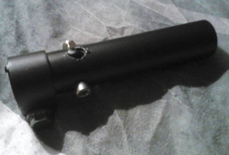

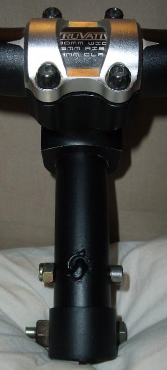

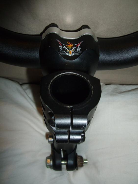

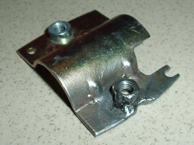

angersangel Posté(e) le 19 août 2013 Auteur Signaler Partager Posté(e) le 19 août 2013 petite photo de l'adaptateur recoupe et peint depuis le tel: j'ai redimensionne comme j'ai pu. j'espere qu'elle n'est pas trop grande. j'ai fait des photos avec l'a.p.n aussi. je vous montrerai a l'occase. Lien vers le commentaire Partager sur d’autres sites More sharing options...

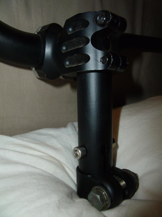

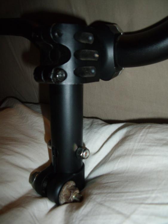

angersangel Posté(e) le 20 août 2013 Auteur Signaler Partager Posté(e) le 20 août 2013 (modifié) Encore l'adaptateur* "maison" en animation GIF cette fois. Pour que vous puissiez la voir sous tous les angles. En plus les photos sont de l'a.p.n du coup c'est un peu mieux qu'avec le portable. *: plus précisément de potences VTT 1" 1/8 sur colonnes de direction MBK 1" à emmanchement 23mm. edition: dégouté, pas moyen de faire passer l'animation sur le forum. s'il y en a qui sont intéressés par sa fabrication je ferais une petite vidéo. Modifié le 20 août 2013 par angersangel Lien vers le commentaire Partager sur d’autres sites More sharing options...
Nico Posté(e) le 20 août 2013 Signaler Partager Posté(e) le 20 août 2013 Je rejoins votre communauté aujourd'hui surtout à cause du rocket à nico qui est une tuerie. tu vas finir par me faire chopper la grosse tête (h) En tout cas tu m'as l'air calé en bricolage , le coup de l'adaptateur pour mettre une potence de vélo c'est super propre et bien pensé. Tu l'as fait à partir d'un guidon d'origine coupé ou c'est 100% maison ??? Avec toute tes histoire de pouces et de millimètres je m'y perd un peu :P En tout cas j'ai hate de voir plus de photo Lien vers le commentaire Partager sur d’autres sites More sharing options...
angersangel Posté(e) le 20 août 2013 Auteur Signaler Partager Posté(e) le 20 août 2013 (modifié) :rheuuu: Désolé, ce n'est pas le but. Simplement ton approche "plus custom que tuning" me plait et elle est assez rare dans le scooter. Ça fait très longtemps que j'ai le nez dedans, chaque jour qui passe, en fait j'adore ça, c'est ça ma came. De la cafetière au poids-lourd tout y passe mais pour moi quasi que du deux-roues. Merci. J'y ai pensé au guidon coupé mais c'est si rare d'en trouver un qui ne soit pas tordu que je n'ai pas eu le goût. je l'ai mis de côté en me disant que ça dépannerait forcément quelqu'un un jour. on fonctionne bien comme ça sur un autre forum que je fréquente. trocs, dons avec juste remboursement des frais de port. Et me suis trouvé "obligé" de faire du 100% maison. Il y a deux principaux standards de colonnes de direction à cages à billes en vélo, brêle et moto. 1" et 1" 1/8, en vélo le matos DH (downhill, descente), seul susceptible de survivre à un usage scoot est en 1" 1/8. J'avais ce guidon et cette potence qui me revenais d'un projet qui a évolué. Il me fallait relier l'un à l'autre donc j'ai pris des côtes. Les scoots yam/mbk sauf ceux d'après 2004 c'est: Colonne de 1", emmanchement guidon 23mm avec encoches en 6mm. J'ai donc pris un tube en 1" 1/8 de diamètre extérieur (dans mes cadres de vélos découpés), percé aux endroits stratégiques. Puis enfilé un second tube fendu (de la bonne épaisseur pour "tomber" sur 23mm de diamètre interne). Après ça j'ai repercé les deux trous pour le boulon de 6, trouvé le collier "kivabien" et le boulon de 6. Soudé les deux tubes ensemble par un point dans l'un des trous et fendu jusqu'au trou diamétralement opposé. Comme ça ça a l'air facile... Sauf que perceuse mais pas à colonne, étau mais par terre ça rend le truc tendu par moments. :P Promis quand il sera re-remonté. En attendant vous voudrez peut-être voir mon feu de position "maison" en carton? edit 19/07/2014: correction faute de frappe et mise en page. Modifié le 19 juillet 2014 par angersangel Lien vers le commentaire Partager sur d’autres sites More sharing options...

Nico Posté(e) le 21 août 2013 Signaler Partager Posté(e) le 21 août 2013 C'est franchement réussit , c'est un vrai taf de pro Lien vers le commentaire Partager sur d’autres sites More sharing options...
angersangel Posté(e) le 21 août 2013 Auteur Signaler Partager Posté(e) le 21 août 2013 Merci, je suis satisfait du résultat moi aussi. En plus de bricoler depuis toujours j'ai été pro un temps (cycles & cyclos d'abord puis poids-lourds) il y a quelques années. Ceci explique aussi peut-être un peu cela ;). Lien vers le commentaire Partager sur d’autres sites More sharing options...

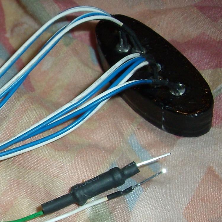

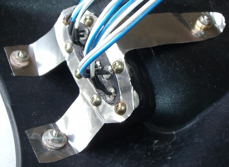

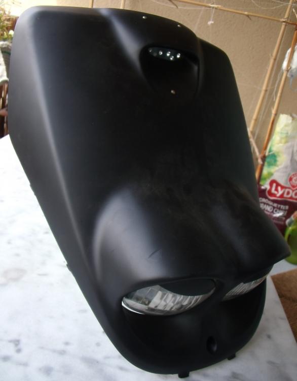

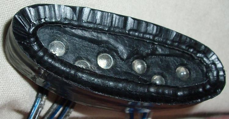

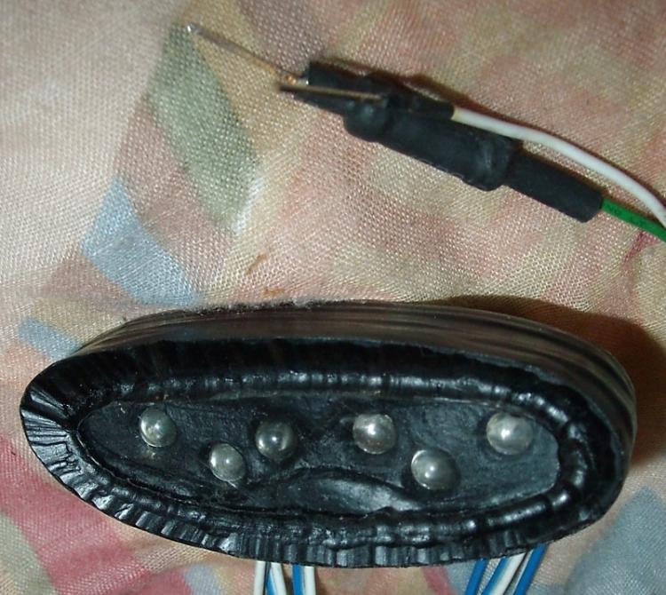

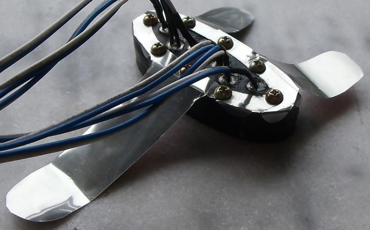

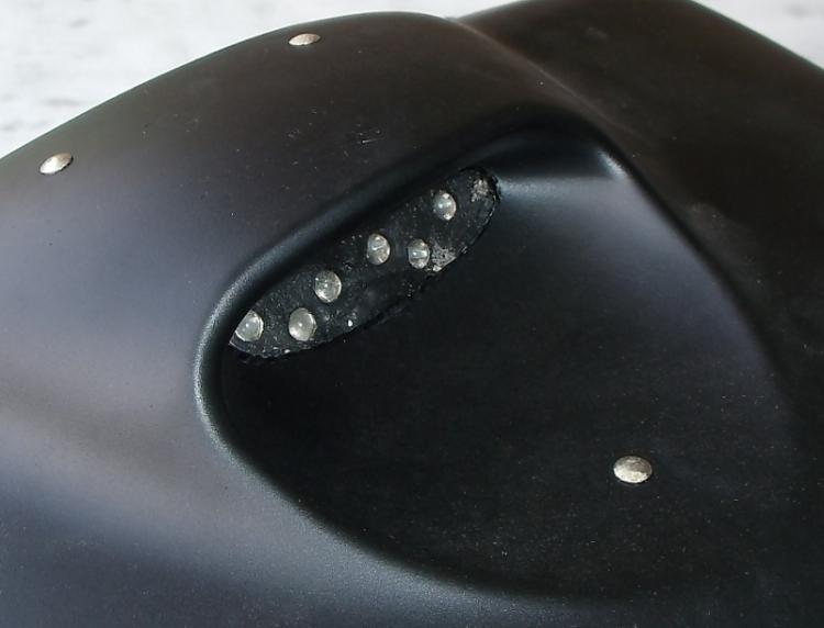

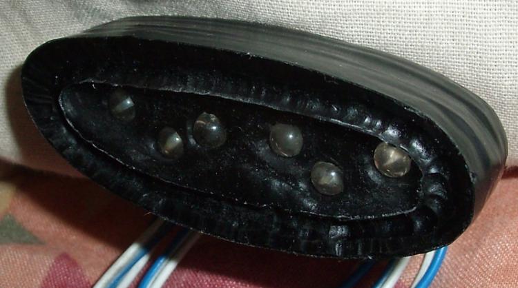

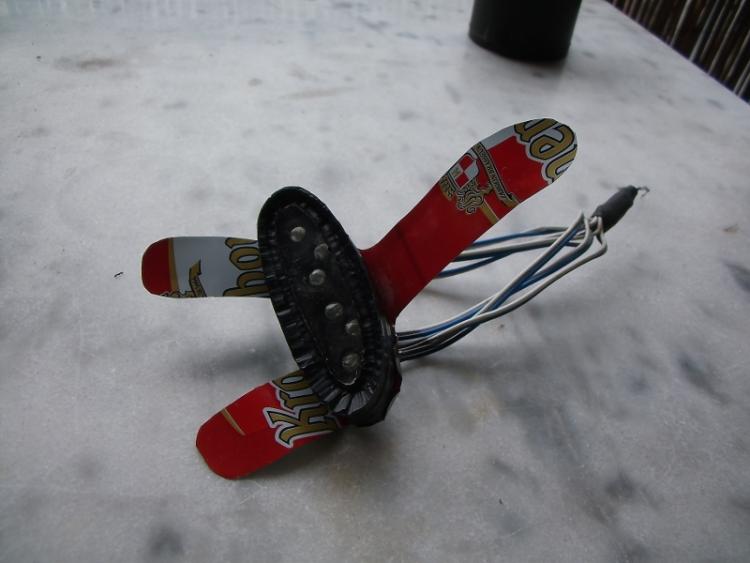

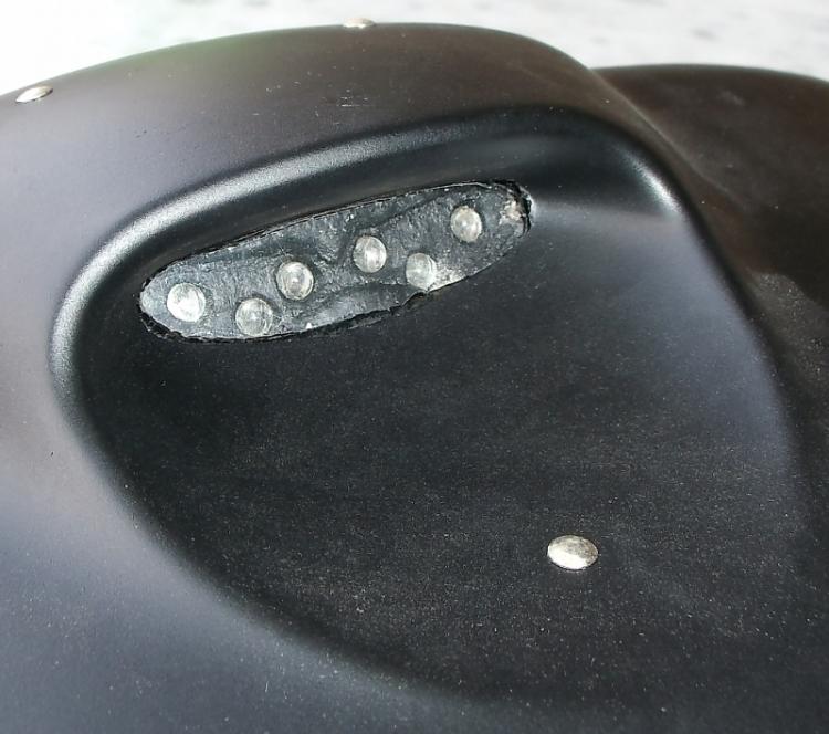

angersangel Posté(e) le 21 août 2013 Auteur Signaler Partager Posté(e) le 21 août 2013 (modifié) Merci. Maintenant je vais vous parler un peu de mon feu de position en carton. Ce sont 6 diodes bleues en parallèles entre elles et en série avec une résistance. Issues d'une unité centrale de pc "tuning" trouvée aux poubelles. J'ai dessiné le feu que je le voulais sur un carton, à travers la face avant. Pour tracer le "contour" de la partie "visible". Puis je l'ai percé, posé sur une pile d'autre bouts de carton. J'ai percé la pile et boulonné celle-ci au "patron". J'ai ensuite desséré, mis de la colle et resséré tout ensemble. Ensuite j'ai fraisé dans la masse au dremel et à la perceuse à main. Rendu à la forme voulue j'ai viré les boulons, peint puis lui ai collé un plexiglas dessus. Et l'ai fraisé, autour à la forme et devant une rainure d'emboîtement sur la face avant. Rendu là j'ai mis du chatterton noir autour pour la finition et ai mis une pointe de glue pour "fermer". Ensuite j'ai coupé dans une canette acier une fixation que j'ai vissée sur l'arrière du feu. Pour finir j'ai boulonné le tout (avec des vis à tête bombée lisse) sur la face avant. La face avant: Le feu: Le feu et sa fixation: Le tout monté: Modifié le 21 août 2013 par angersangel Lien vers le commentaire Partager sur d’autres sites More sharing options...
YasunBooster Posté(e) le 21 août 2013 Signaler Partager Posté(e) le 21 août 2013 J'aime bien ! ça donne quoi allumé ? :) Lien vers le commentaire Partager sur d’autres sites More sharing options...
angersangel Posté(e) le 21 août 2013 Auteur Signaler Partager Posté(e) le 21 août 2013 Merci. Je ne sais pas je ne l'ai jamais allumé après la dépose des dels du pc :D2 . On y pensera un de ces jours mais plus tard. Là la face avant ne cesse de faire des aller-retour pour faire la modif en naked. Lien vers le commentaire Partager sur d’autres sites More sharing options...
YasunBooster Posté(e) le 21 août 2013 Signaler Partager Posté(e) le 21 août 2013 Dommage ça doit donner un effet sympa ^^ Lien vers le commentaire Partager sur d’autres sites More sharing options...

angersangel Posté(e) le 30 août 2013 Auteur Signaler Partager Posté(e) le 30 août 2013 (modifié) http://www.dailymotion.com/vidéo/x13y1k1_potence-1-1-8-sur-colonne-de-direction-23mm-part-ii Une petite vidéo pour voir l'adapteur de potence fini sous tous les angles. Il me reste à mettre la main sur une cage à bille de JDD pas trop hs pour remonter. (broyée, montée à l'envers par un précédent proprio, c'est la 2ème fois que j'achète une brêle avec ce problème) Modifié le 30 août 2013 par angersangel Lien vers le commentaire Partager sur d’autres sites More sharing options...

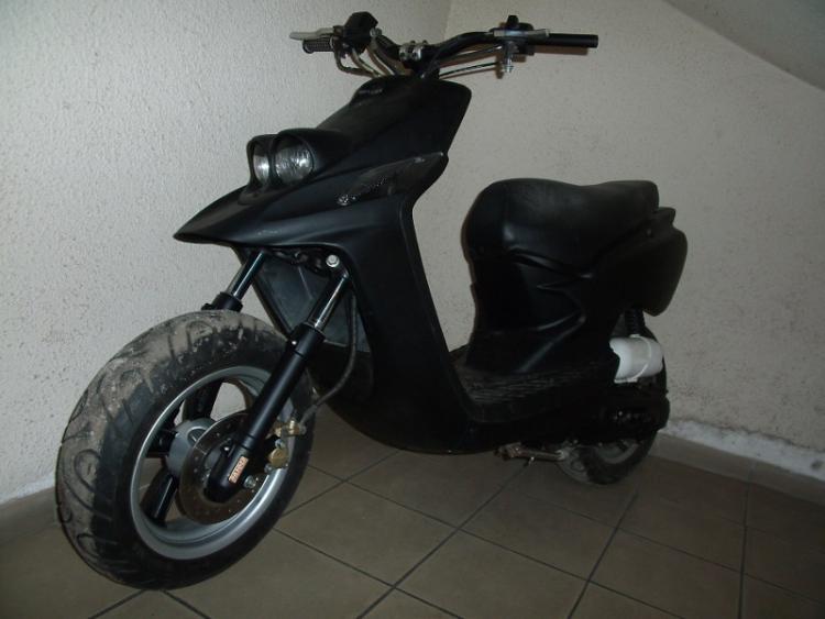

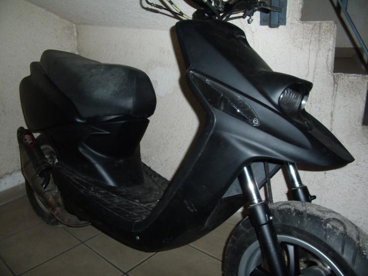

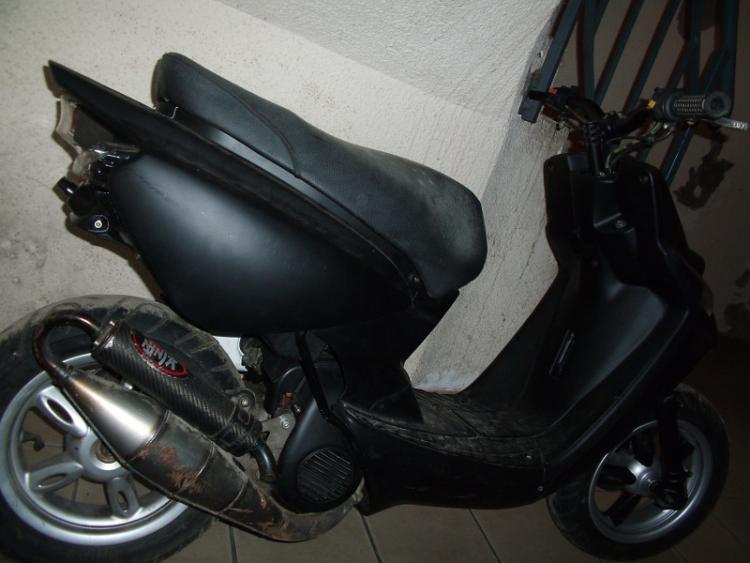

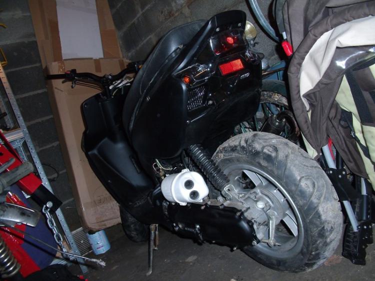

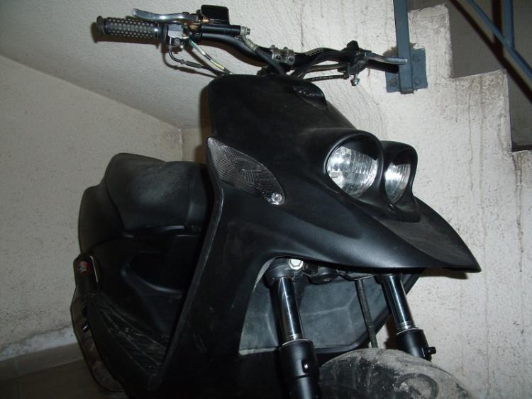

angersangel Posté(e) le 15 septembre 2013 Auteur Signaler Partager Posté(e) le 15 septembre 2013 Ok carter fini, scoot sorti vite fait dans la cage d'escalier pour vous et photos: (maintenant vous comprenez sûrement pourquoi je l'appelle mon canard en plastique :D2 ) Restera la remise en route après quelques mois de ronflette et le faisceau élec à finir. Lien vers le commentaire Partager sur d’autres sites More sharing options...
angersangel Posté(e) le 16 septembre 2013 Auteur Signaler Partager Posté(e) le 16 septembre 2013 (source) petit air de famille non? Lien vers le commentaire Partager sur d’autres sites More sharing options...
Nico Posté(e) le 16 septembre 2013 Signaler Partager Posté(e) le 16 septembre 2013 Vraiment propre , juste la selle qui tire la tronche sinon parfait. Pas fan non plus du bec coupé , mais c'est vrai que ca donne un air de canard :P Lien vers le commentaire Partager sur d’autres sites More sharing options...
YasunBooster Posté(e) le 16 septembre 2013 Signaler Partager Posté(e) le 16 septembre 2013 Propre et sobre :) Lien vers le commentaire Partager sur d’autres sites More sharing options...
