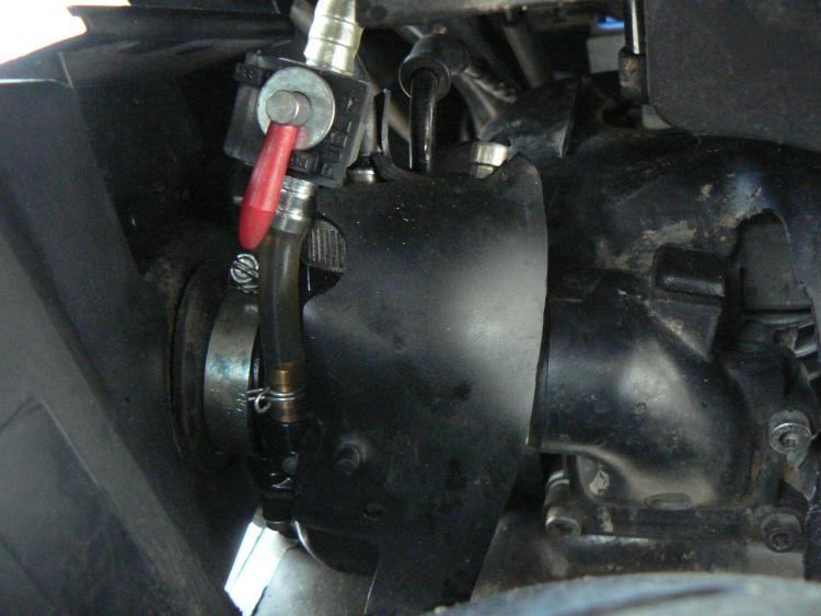

Je viens de mettre mon scoot en direct pour cela j'ai boucher le tuyau d'arrivé d'huile vu que je suis en mélange direct dans le réservoir d'essence mais j'ai laissé mon tuyau de dépression pour que le carburateur crée une aspiration dessus et donc laisse arriver l'essence

salut,
sur cette photo, tu peux voir un peu derrière que j'ai mis une durite sur la dé-pression et bouché avec une vis (on ne vois que la vis sur la photo), donc fait sa et ensuite regle ton carburateur correctement (gicleur + vis de richesse + vis de ralenti) et tu bouche aussi l'entrée d'huile (qu'on voit aussi, le petit capuchon noir à côté de la durite d'essence en bas)
